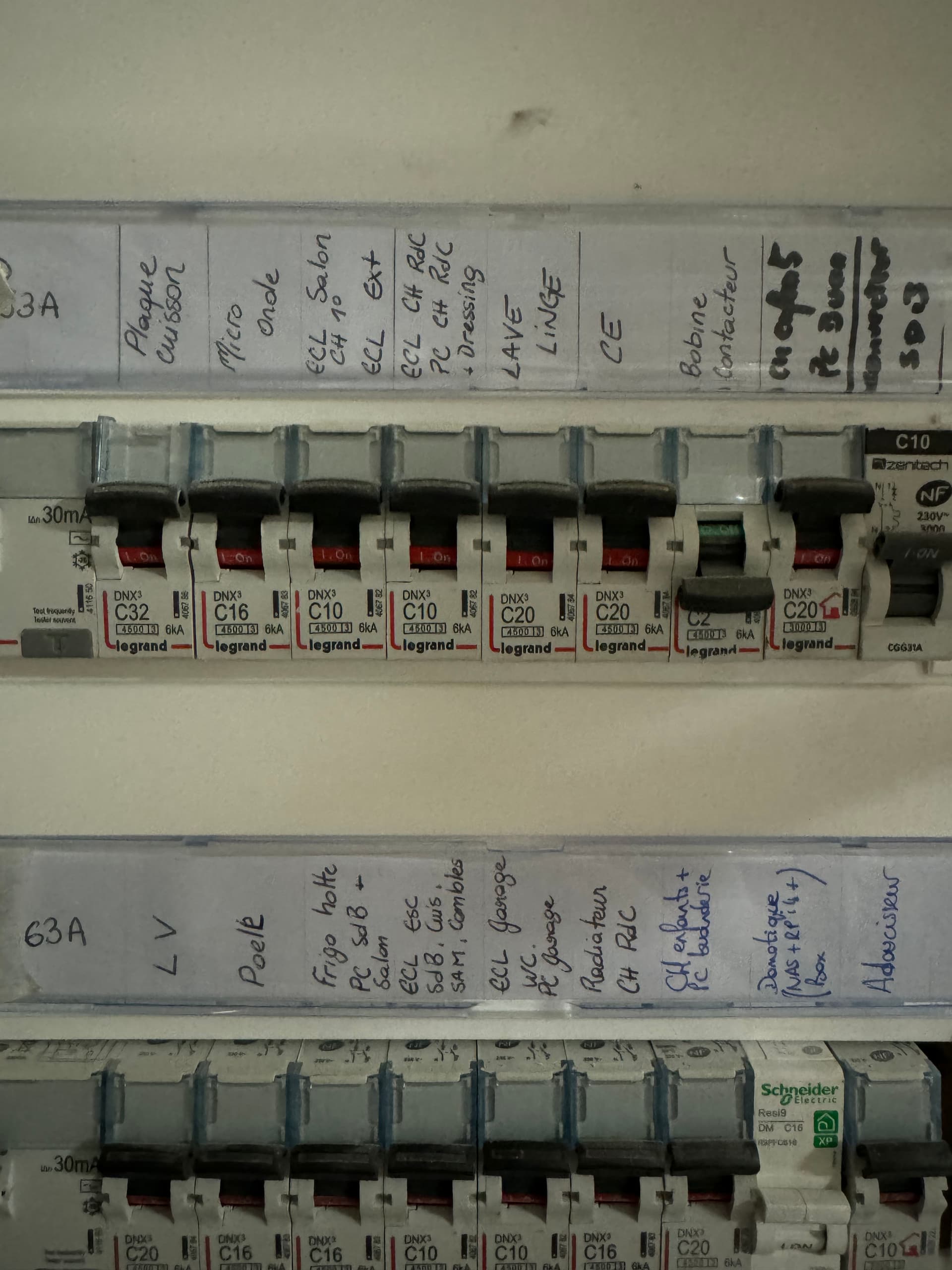

Dans l’optique de domotiser encore plus ma maison et avoir des relevés plus précis de mes appareils, ici dans ce cas présent mon chauffe-eau thermodynamique Calypso et mon adoucisseur d’eau, j’aimerais changer le disjoncteur de chacun de ces appareils.

Pour mon chauffe-eau, j’ai un contacteur Legrand de 6A. Techniquement, si je souhaitais le remplacer par un contacteur connecté, il m’en faudrait un aussi de minimum 6A non ?

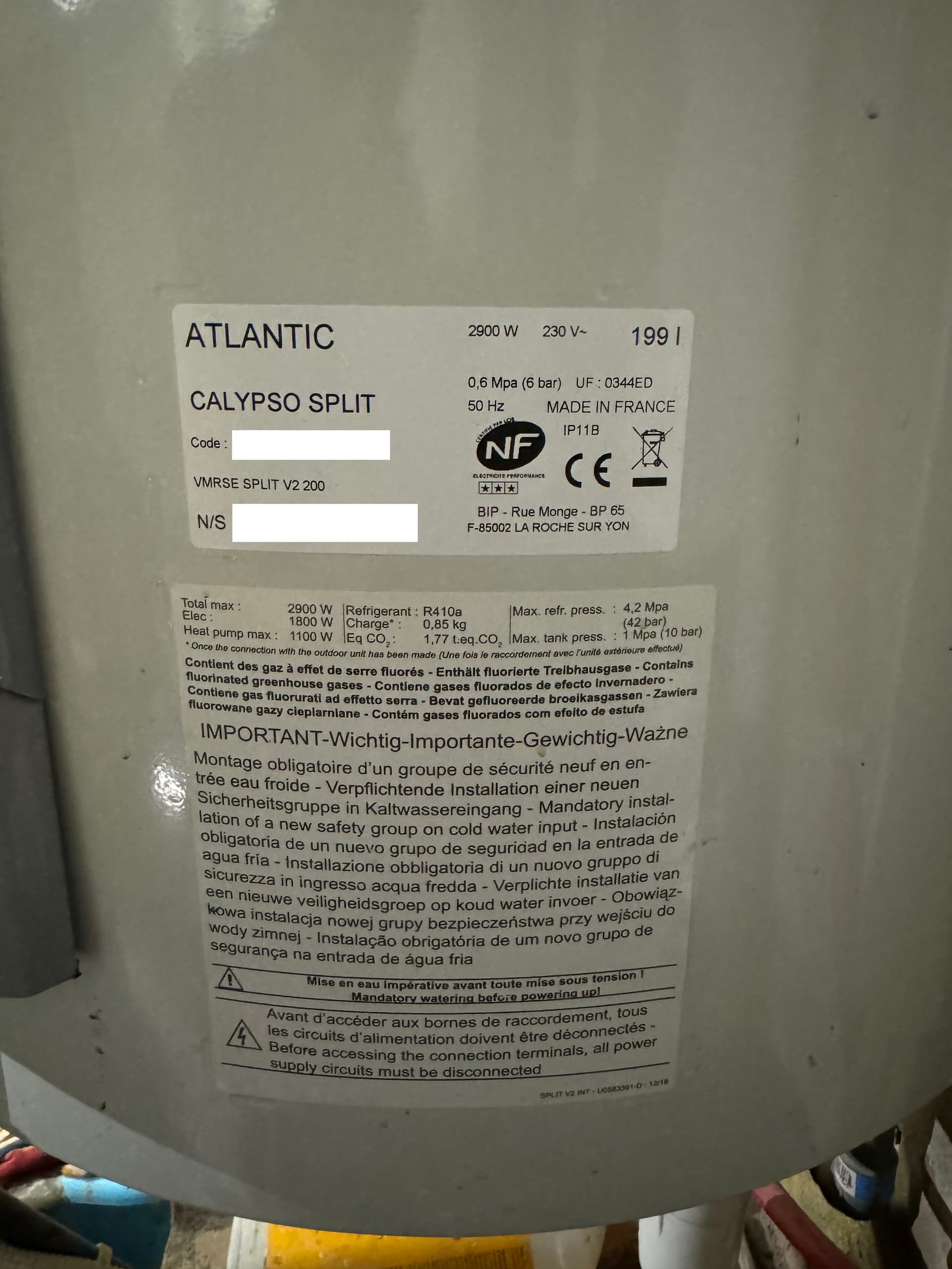

Il faut regarder la puissance maxi de ton ballon sur la plaque signalétique.
Si tu as un contacteur 6A, ta puissance doit être de 1300 W environ. À vérifier avec la plaque signalétique de ton ballon.
Sur mon ballon c’est annoncé 2900W donc il me faudra un contacteur qui se rapproche plutôt des 16A ou 20A ?
EDIT : j’ai mal lu, mon contacteur est bien en 20A, donc c’est bon normalement au niveau de la puissance. Donc techniquement, il m’en faudrait un de 20A qui soit connecté aussi.
Je trouvais bizarre 6A pour un ballon, mais bon pourquoi pas.
Dans ton cas, le ballon va tirer maxi 13.1A donc un contacteur en 20A devrait être suffisant.
