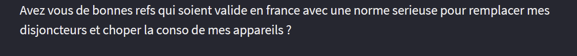

Je regarde pour mesurer la conso de certains de mes appareils et je voudrais le faire via mes disjoncteurs, en effet certains de mes gros appareils sont liés a un disjoncteur unique (PAC piscine, PAC, etc).
Avez vous de bonnes refs qui soient valide en france avec une norme serieuse pour remplacer mes disjoncteurs et choper la conso de mes appareils ?
