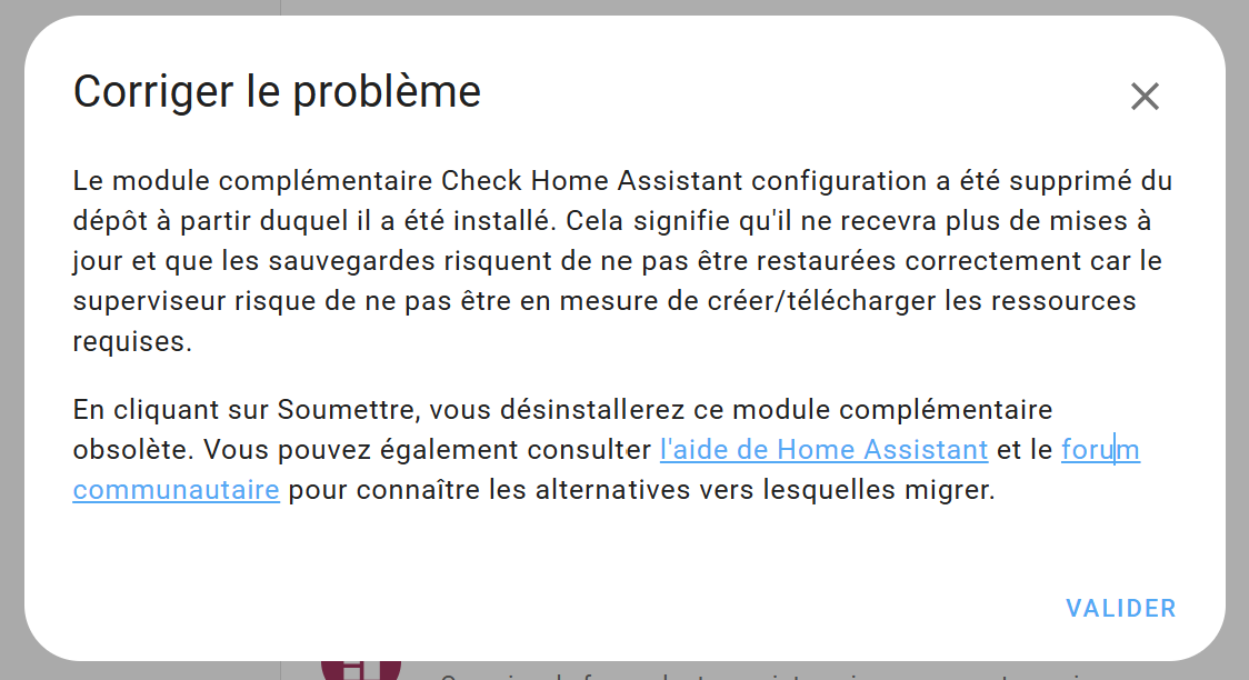

depuis une certaine mise à jour de l"été dernier, j’ai le probleme suivant :
du coup ; mon HA superviseur ne se lance plus…et je n’ai plus acces au module saivegarde/restauration par exemple.

Ce module est déjà périmé depuis presque 3 ans je pense :
Si j’interprète le message :
  • fin de vie du composant, donc plus aucune mise à jour
  • la seule option c’est la désinstallation
  • la désinstallation est quasi forcée, donc pas de correction auto

c’était un addon ( module complémentaire ) pour tester ta configuration, si elle était OK pour un redémarrage. Depuis, elle a été supprimée.
Pour la désinstaller, va dans les modules complémentaires , tu rentres dans le module Check Home Assistant configuration, puis désinstaller.
Problème résulu ; en suivant tes conseils
