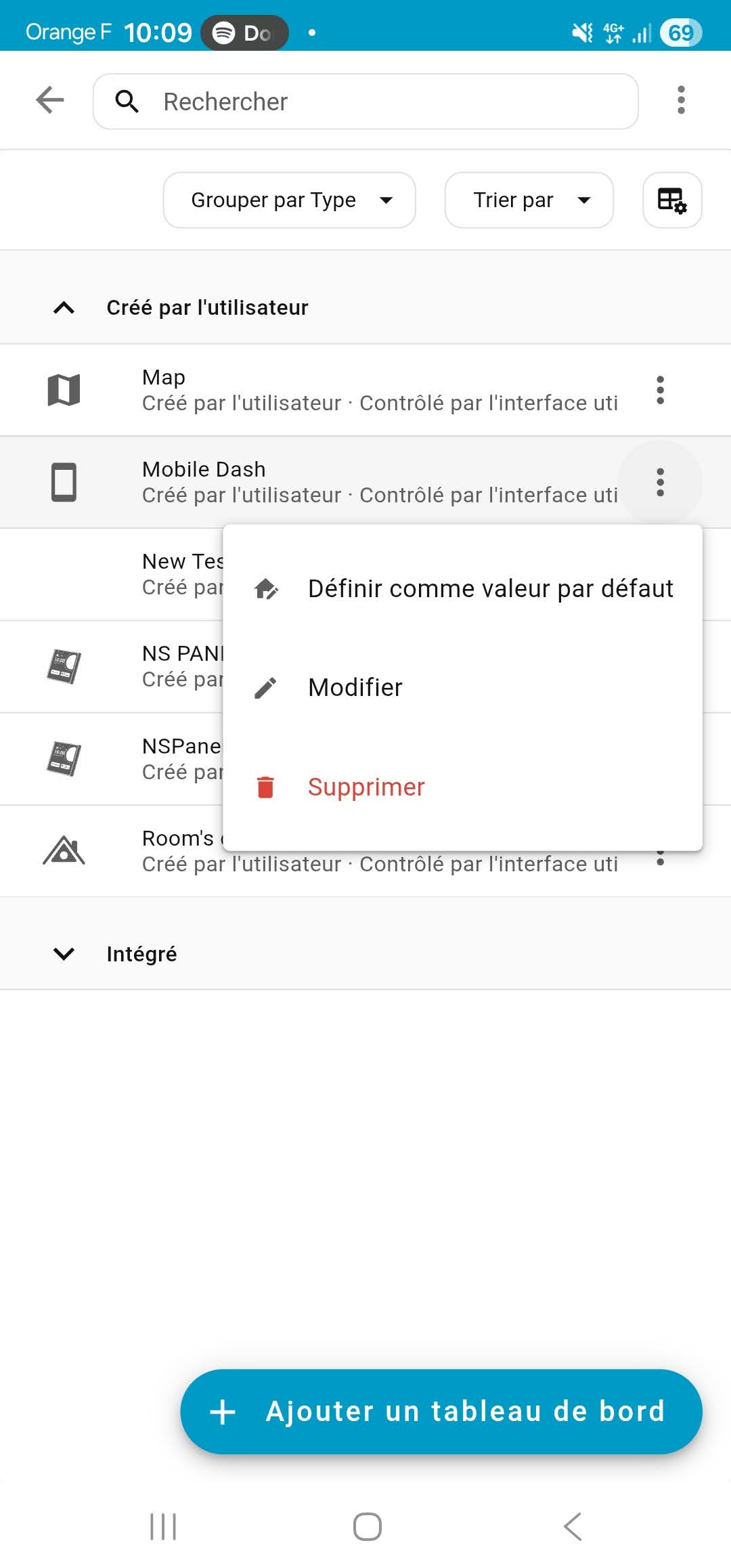

Depuis quelques jours j’ai l’impression que la fonctionnalité permettant de rendre un Dashboard par defaut par « type » d’appareil à disparu.
J’ai un dashboard « Mobile » pour mon smartphone et un autre pour navigateur et je ne peux plus le rendre « par defaut » sur le device. Quand je sélectionne « par defaut » il me l’applique à tous les devices.

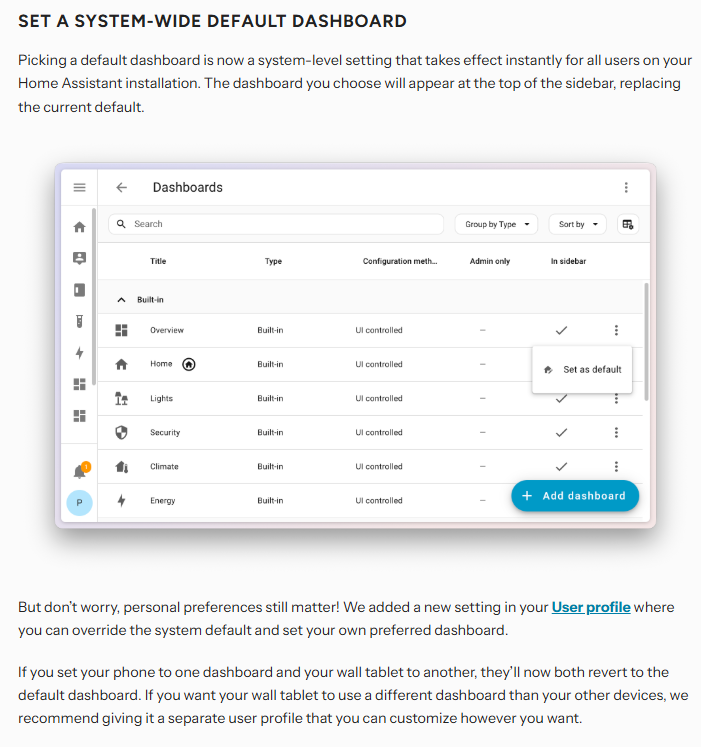

Oui c’est une “nouveauté” de la version 2025.12 :
2025.12: Triggering the holidays :christmas_tree: - Home Assistant

C’est pratique dans le cas général de pouvoir définir un dashboard par défaut unique => tu n’as plus besoin de sélectionner sur chaque device un dashboard, ça c’est cool!
Si un user veut un autre dashboard par défaut, il peut surpasser ce choix de l’admin => ça c’est à peu près comme avant
Mais un user ne peut plus définir un dashboard par défaut par device.=> Ça c’est moins bien, le contournement c’est de créer un user spécifique pour les devices spécifiques.
