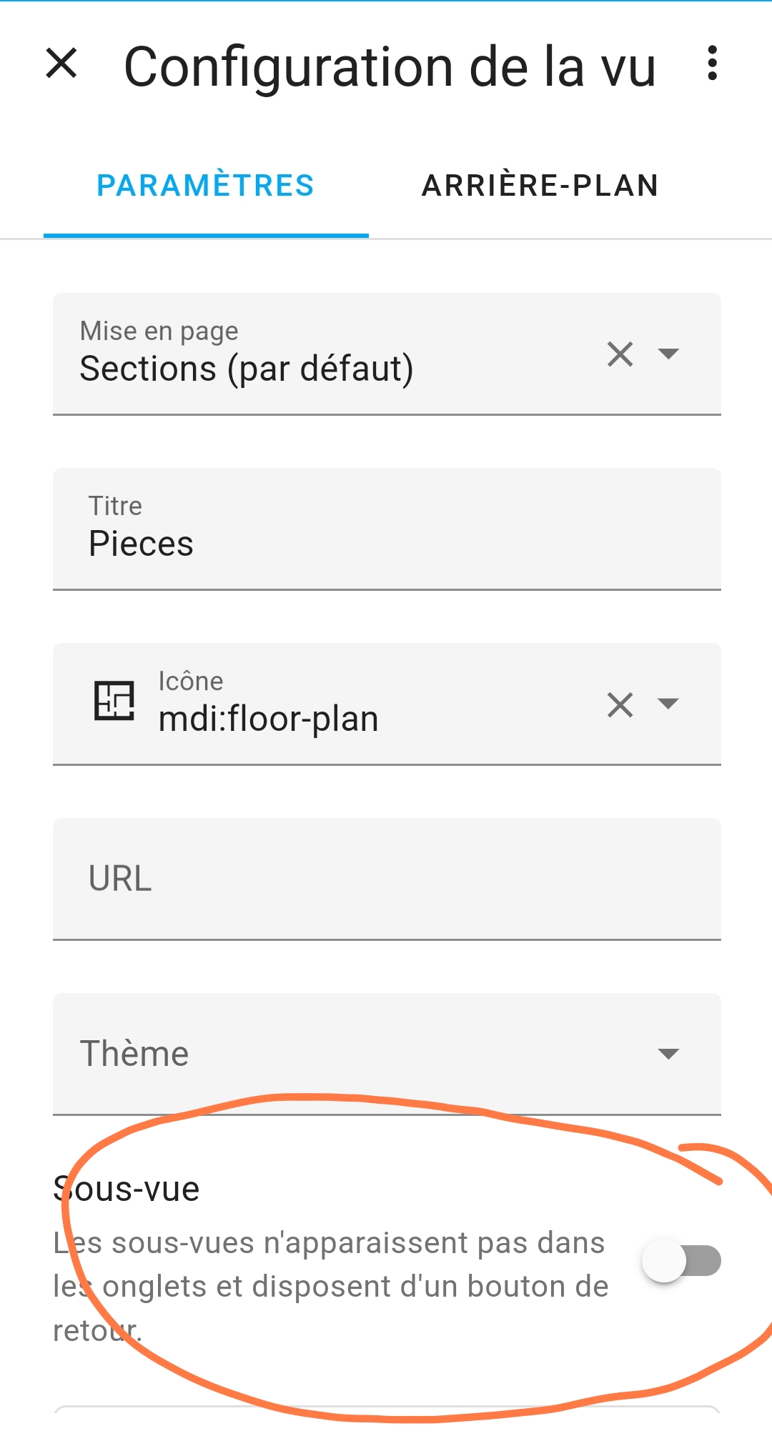

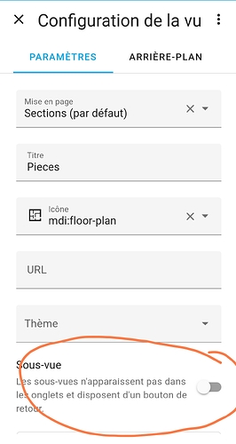

Vérifie dans tes vues, si tu as bien sous vue de décoché.
Dans les 3 onglet ‹ secondaires › oui mais pas dans aperçu ! je viens de modifier et c’est réglé (bravo et merci)
