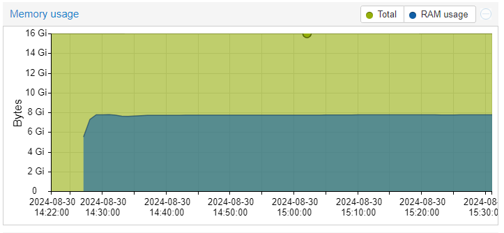

Je suis sur Proxmox avec miniPC, et 16Go de mémoire alloué à la VM HA, Je me suis apercu sur Proxmox que le mémoire montée souvent à fond, voici le graph depuis le derier reboot

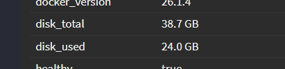

Je me suis également aperçu que mon disque dur HA se remplie sans justification
Ce matin il était à 98%, j’ai suppriméer l’ensemble des backups et il
est toujours à 62% :frowning: et je ne comprends pas pourquoi

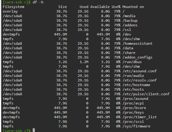

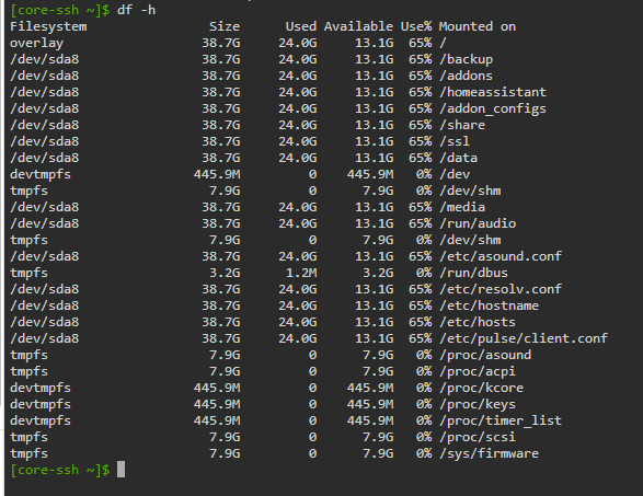

Je viens de stopper la plupart des addons que j’ai sur la machine et il monte toujours, voici un DF -h en ssh du disque, mais je ne sais pas du tout comment exploiter cette information pour savoir ce qui me prendr autant de place et surtout pourquoi cela monte toujours

Ce graphique ne correspond pas à l’usage, mais simplement ce qui est destiné à la VM.

HAOS, via l’addon ssh, c’est pas vraiment la couche la plus base du système, donc pas facile de faire le tri par ce biais

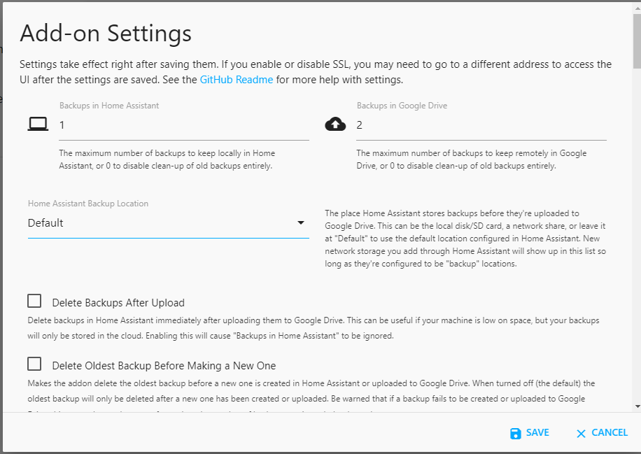

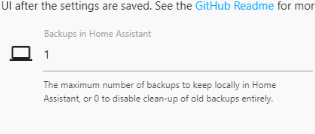

Pour la backups, je n’ai pas touché à la config, j’ai pramétré directement avec Backups pour Google drive dont voici ma config :
Vu que j’ai supprimé les backups sur HA, je n’en ai plus, il me reste uniquement celle sur google drive qui est celle ci :
Je me suis permis de retailler l’image pour masquer ton mail google…
Niveau backup, combien en as-tu effacé, en theorie tu ne devrais jamais en avoir plus d’un seul
Oups pour mon mail en effet, merci beaucoup.
Pour le backup j’en avais un seul de 4Go que j’ai donc effacé sur HA + 2 sur Google drive, j’en ai supprimé un

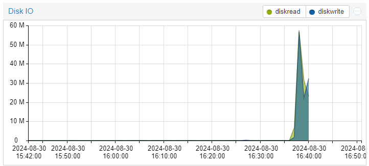

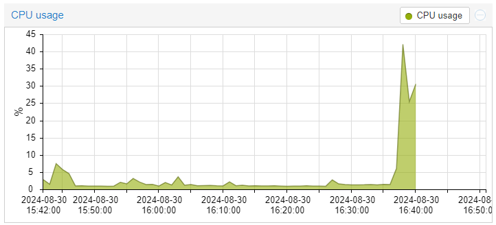

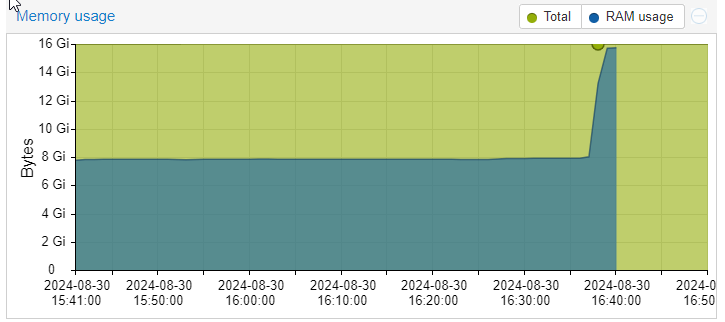

Je viens 'linstant d’avoir un nouveau crash ou je vois ces données
Montée en flèche de la mémoire ?
Dans le même les écritures disk semble être montées également
Et même le prcesseur semble en subir des effets

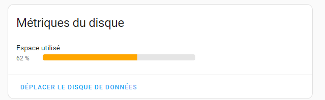

Edit : une fois redémarrer voici l’etat du disque

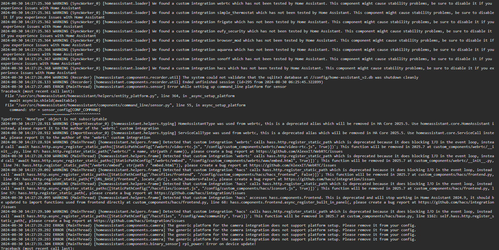

Donc il faut aller voir les logs : home-assistant.log.1
Alors désolé par avance, je ne sais pas comment depuis ma console ssh je peux copier le texte pour le mettre dans des balise ici.
Donc voici en screen ce que ça donne sur le home-assistant.log.1
A priori, ta base n’est pas en bon état :
Tu as des configs incorrectes
Et des trucs sans rapport avec ton installation, tu n’es pas/plus sur pi

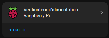

comme tu était sur un RPI, sa installe par défaut l’intégration Vérificateur d’alimentation Raspberry Pi.
Comme tu est sur un minipc , ca ne fonctionne plus et tu peux supprimer l’intégration.
Dans paramètres / appareils et services.

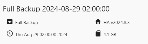

Et surtout, la je ne l’explique pas, la sauvegarde complète prévu à 2h du matin ne fait que 210 Mo
Les backups sont donc passé de 4Go à 200Mo → est ce normal ?
Compare le contenu pour voir ce qui a disparu…
4Go c’est par hasard la taille de tes médias
Comparaison faite et en effet, j’ai l’impression que ce sont les media qui ont disparu tout simplement du backup.
