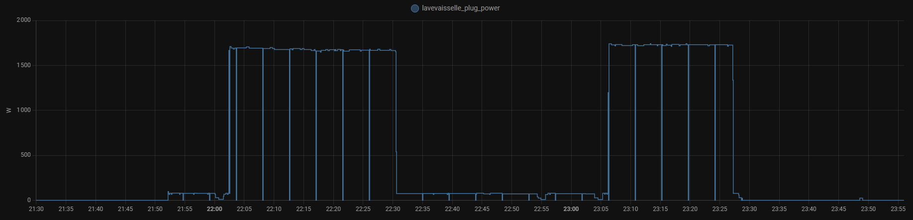

SAUF QUE j’aimerais aller plus loin! je me suis rendu compte que chaque programme (court / eco / intensif) avait des courbes de consommation electrique très distincts… Se qui pourrait me permettre d’avoir pour chaque programme une heure de fin prévue!
Mais je cale…
Le « pattern » d’un programme normal:
Le « pattern » d’un programme intensif court:
Les echelles sont les memes, on voit bien les différences entre les deux cycles…
Est-ce que quelqu’un aurait une idée pour permettre de distinguer tout ca dans hass?
Je pensais me baser sur les durées avec des intervalles de consommation (par exemple si la conso passe de 0 à 65/75 et qu’elle reste entre 65 et 75 pendant 5 minutes, il s’agit du programme normal, et si la conso passe de 0 à 65/75 pdt 1 minute puis directement à 1650/1700W alors il s’agit du programme intensif), sauf que mes prises enregistrent des valeurs nulles de manière aléatoire (cf graphes)…
J’ai essayé de travailler avec les statistiques (sum / mean / median) mais n’arrive pas à comprendre comment cela fonctionne… :-/
Si l’un de vous à une idée, j’en serais bien heureux :smiley:
Il te faudrait faire une condition de type « puisance < seuil pendant x secondes » pour discriminer ces valeurs ponctuelles de puissance nulles.

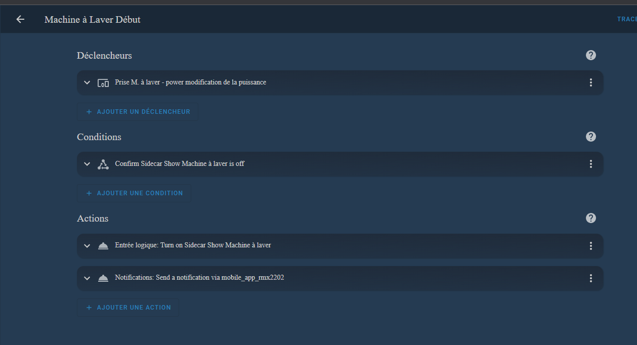

Avec deux automates ensuite
1
1:
alias: Machine à Laver Début
description: ""
  - type: power
    platform: device
    device_id: ea0701b581dd89f76ef9fc39b6076890
    entity_id: sensor.prise_m_a_laver_power
    domain: sensor
    above: 1000
condition:
  - condition: state
    entity_id: input_boolean.sidecar_show_machine_a_laver
    state: "off"
    data: {}
  - service: notify.mobile_app_rmx2202
      message: Début de la machine à laver
      title: MACHINE
2:
alias: Machine à laver Fin
description: ""
  - type: power
    platform: device
    domain: sensor
    below: 5
    for:
      hours: 0
      minutes: 1
      seconds: 0
condition:
  - condition: state
    state: "on"
    data: {}
      message: Fin de la machine à laver
      title: Machine
