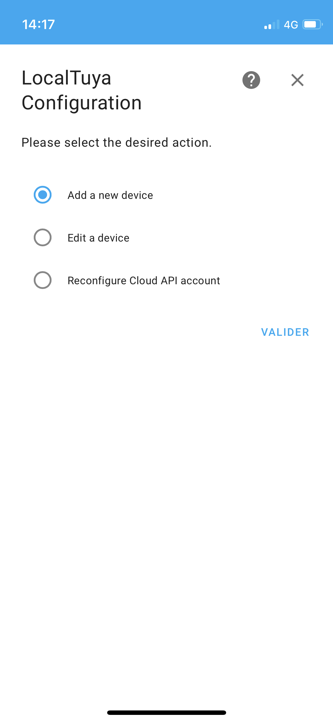

J’ai bien réussi à intégrer sous Hass et il me demande sous quelle entité le mettre.
J’ai essayé switch sauf que ca le mets en route sans jamais l’arrêter…
J’ai essayé d’autre entité au cas ou mais rien n’y fais ![]()

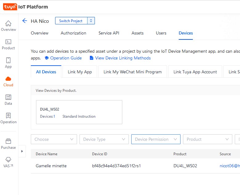

Je me dis qu’il y a peut être une valeur à rajouter quelque part cependant je m’y perds… Sous Tuya Iot platform j’ai ces indications :
"result": {
"category": "cwwsq",
"functions": [
"code": "meal_plan",
"desc": "meal plan",
"name": "meal plan",
"type": "Raw",
"values": "{}"
"code": "manual_feed",
"desc": "manual feed",
"name": "manual feed",
"type": "Integer",
"values": "{\"min\":1,\"max\":12,\"scale\":0,\"step\":1}"
"code": "factory_reset",
"desc": "factory reset",
"name": "factory reset",
"type": "Boolean",
"values": "{}"
"success": true,
"t": 1677832085571,
"tid": "xxx"
P-e qu’il y a quelque chose à faire avec ca ?
