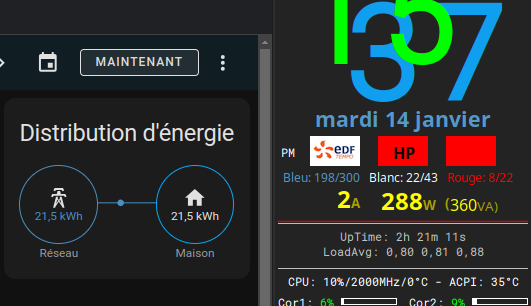

Il y a une notion ou j’aimerai avec des précisions sur l’écran « Energie » des historiques de consommations (voir screen)
C’est quoi ces valeurs de « Distribution d’énergie » ?
je « pense » comprendre, mais ca ne semble pas avoir de « cohérence », avec la Consommations du moment.
A droite de mon screen, sur mon Conky j’affiche différentes infos temps réel venant du compteur.
Donc ce « Distribution d’énergie » est il un « cumul » (de quand, de quoi ) car c’est , j’espère pas du temps réel :grimacing:
Donc si vous avez des précisions sur ce « Distribution d’énergie », et ce qu’il indique concrètement, je suis preneur.
Merci d’avance
c’est la consommation de la journée en cours.
Sisi, c’est la consommation de la journée en réelle. Enfin, c’est actualiser toutes les heures.
