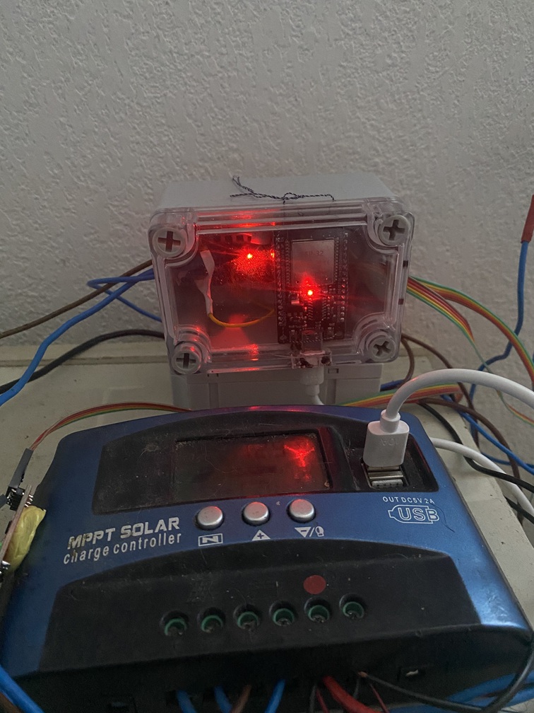

Je partage un projet DIY ESP32 que j’utilise quotidiennement sur ma micro-
installation 2 panneaux / batteries gel 12V.
Mon régulateur MPPT faisait son boulot mais était complètement aveugle —
pas de données, pas d’historique, pas d’accès distant. J’ai branché un
ESP32 dessus pour lui ajouter un cerveau.

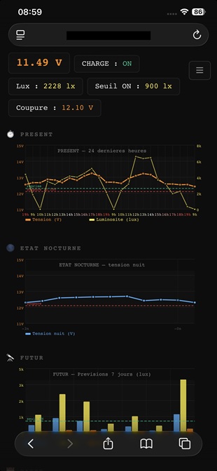

Ce que ça fait :
  • Dashboard web accessible en local ou depuis internet (DuckDNS + VPS Oracle gratuit)
  • Suivi SOC% par comptage coulomb via INA226
  • Historique 30 jours (Ah entrants/sortants par jour)
  • Seuil de coupure adaptatif calculé à partir de l’historique NASA POWER + prévisions OWM
  • Deep sleep la nuit avec réveils périodiques
  • 15 langues dans le firmware
