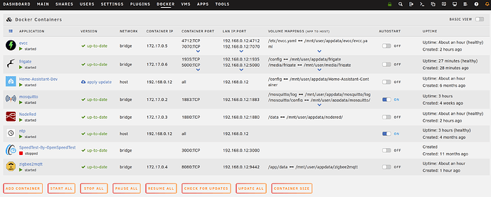

Pour installer mes conteneurs je vais dans "APPS" je tape ce que je cherche, dans 95% des cas ça me le trouve direct, je click sur "install" et c'est fini.
Pour la mise à jour je click sur "apply update"
Et si vraiment le docker dont j'ai besoin ne se trouve pas dans les "APPS" Unraid, je peux toujours l'installer à la main (mais j'ai jamais eu besoin de le faire)
Je vois vraiment pas ce que ta super solution m'apporterais (à part "pourquoi faire simple quand on peut faire compliqué ?")
