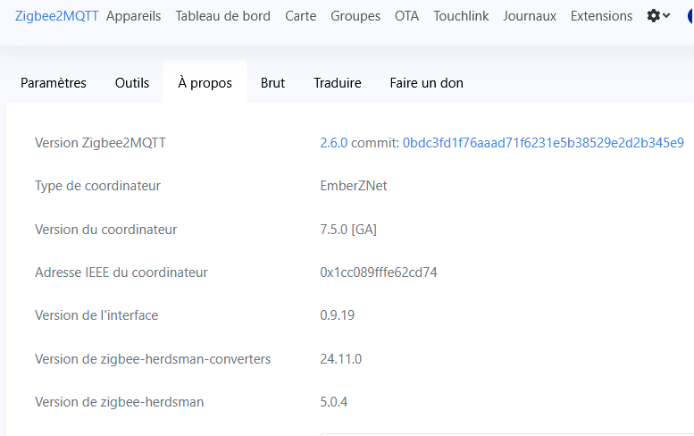

je viens de tomber là dessus:
et en effectuant un flash firmware pour passer en 7.5.0, Z2M en veut bien cette fois !
flash_ezsp8.sh gateway_ip ncp-uart-hw-7.5.0-btlhw.gbl
fichiers ici:
log Z2M

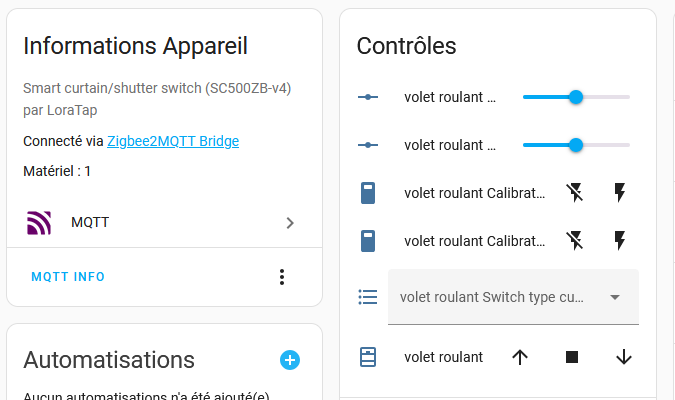

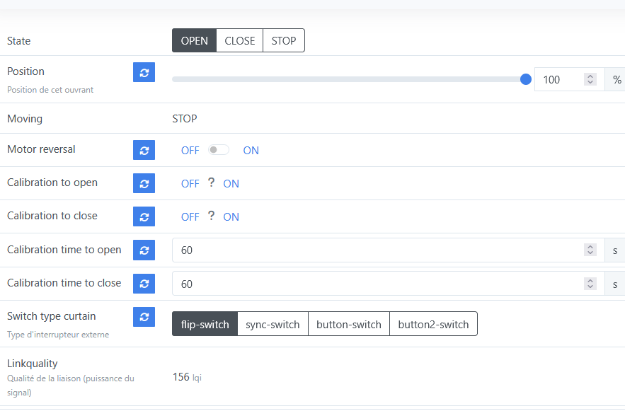

J’ajoute que via Z2M, les modules de volets roulants sont bien mieux reconnu :slight_smile:
Et la calibration est très simple via l’interface Z2M :+1:
exemple:
Ce n’est pas pour rien que Z2M est le top comparé a ZHA .
