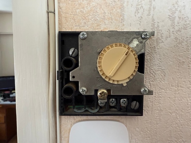

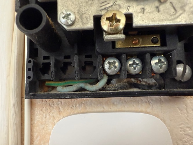

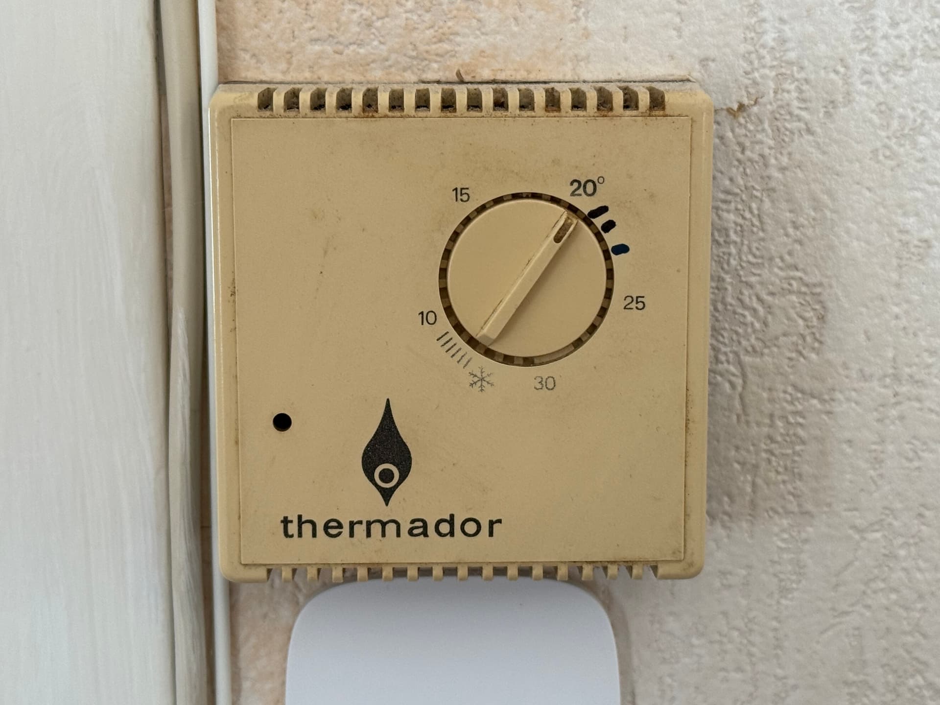

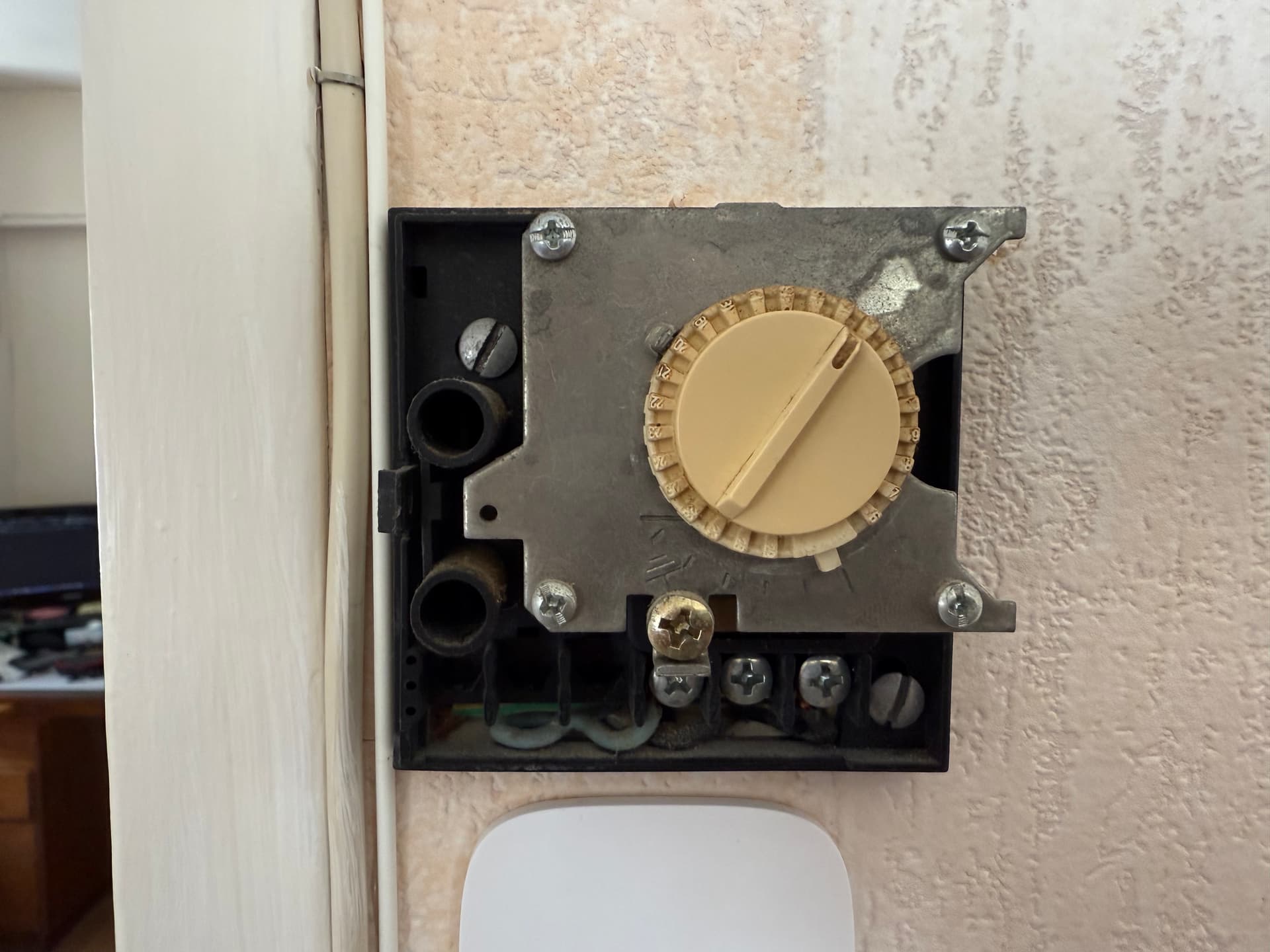

Je vous mets des photos de mon thermostat actuel, je peux vous fournir d’autres détail sur mon installation au besoin.

je pense que ton thermostat est un contact sec non ?
Si oui, tu le remplaces juste par un contact sec Zigbee que tu pilotes avec un thermostat générique ou autre disponibles dans HA.
A moins que tu veuilles un thermostat pilotable aussi depuis son écran, si oui vérifie les compatibilité avant d’acheter.
Bob
Merci pour ta réponse.
Oui c’est un thermostat à contact sec.
Donc un interrupteur zigbee comme pour les lumières fonctionnerait ?
Je voulais en effet conserver un système de pilotage via son écran, dans le cas où la domotique tomberait.
