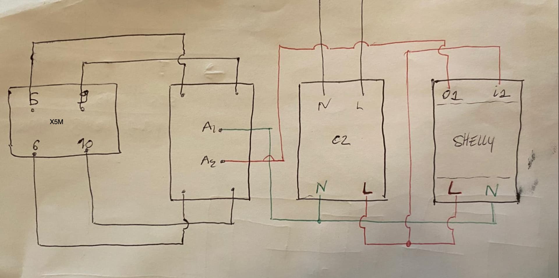

Bonjour, j’aimerais également piloter la partie ECS de ma pompe à chaleur Daikin Altherma 3 RF (avec ballon déporté). J’ai câblé un shelly 2PRO à X5M 9/10 et X5M 5/6 pour être en marche forcée et que mon shelly prenne alors le contrôle.
Voici ci-joint mon schéma. Qu’en pensez-vous?
Merci d’avance.
