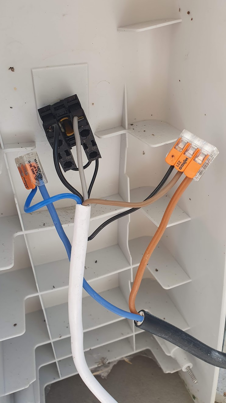

  • un schéma plus détaillé ou des photos

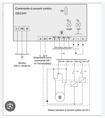

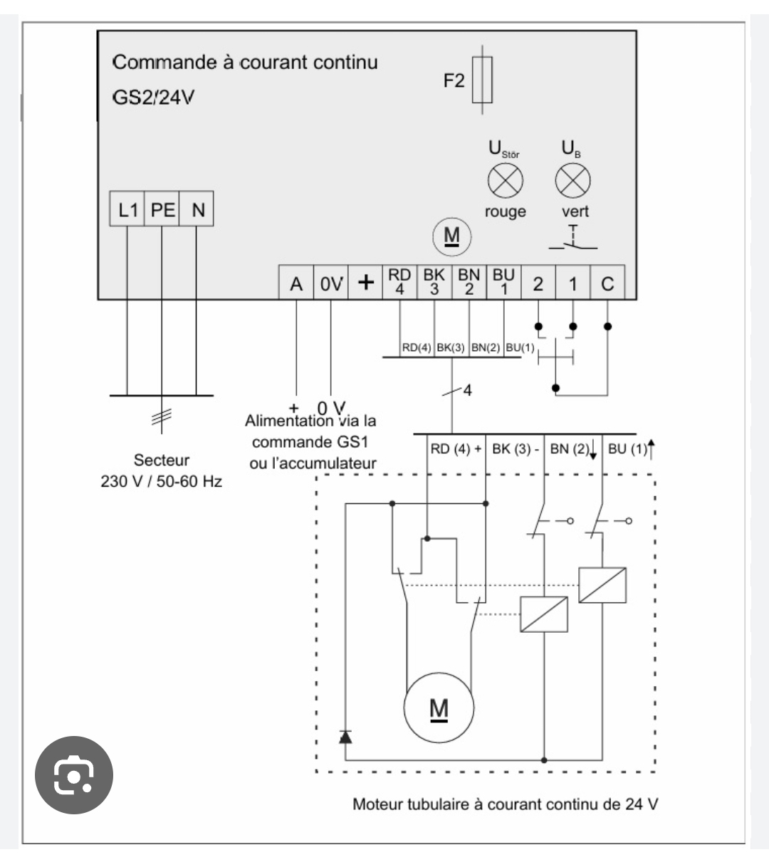

Bonjour, tu est dans le volume 1 autour de la piscine donc si c’est du 24V automatiquement c’est du continu car dans la norme c’est limité au 12Vac ou 30Vdc
As tu la notice de ton volet, avec le schéma de cablage ?
Je pense pas qu’avec le module que tu as mis en lien ce soit possible de piloter directement le moteur du volet.
Car avec les moteurs en continu, il faut inverser la polarité pour tourner dans un sens ou dans l’autre. Bien souvent c’est une carte électronique qui se charge de réaliser cette inversion de polarité.
Exemple dans ce schéma:
Le plus simple serait peut être d’utiliser un module avec contact sec (et interlock) pour simuler les boutons. Un module comme le aqara T2.
