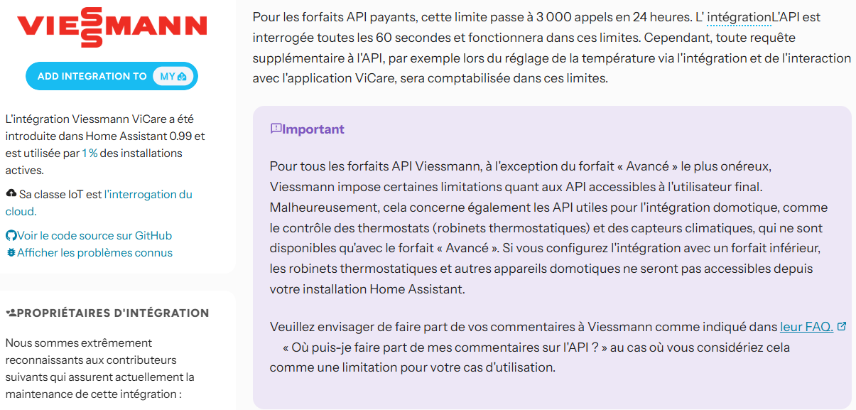

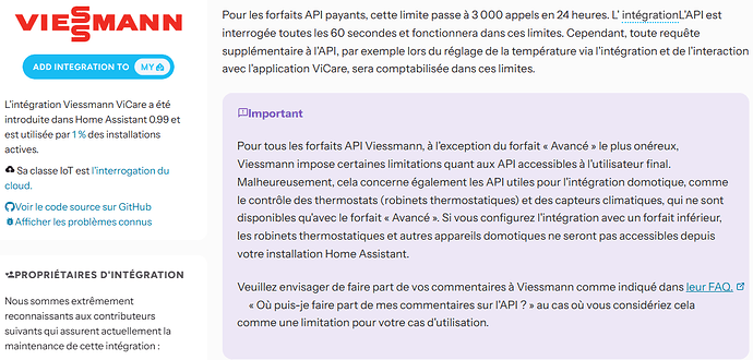

Premier problème rencontré : avec l’api gratuit on peut faire 1450 appels à l’api Vicare par jour.
On est donc limité pour récupérer les données, environ toutes les 1mn30 si on veut se laisser des appels pour contrôler la chaudière par la suite.

Si tu as réglé l’interrogation à 1m30, tu as 960 appels à l’API sur les 1450.
As tu testé si l’envoie d’une commande entre ces intervalles permets de récupérer les données souhaitées. Car si c’est le cas, tu peux faire une automatisation qui répète la consigne dans la seconde qui suit et ainsi obtenir la MAJ des données. Et avec tes 490 appels d’API restant tu es très large.
Avant de faire une automatisation, teste en augmentant progressivement la consigne de température à une ou deux secondes d’intervalles.
Si ça ne fonctionne pas, change ton intervalle à 64 secondes. Tu auras 1350 appels, ce qui te laisse 100 commandes par jour et une mise à jour toutes les 2 minutes 12.

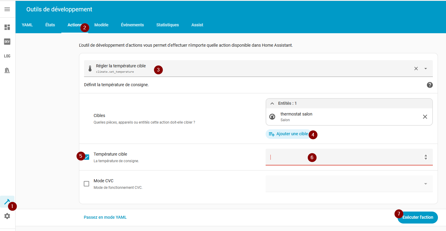

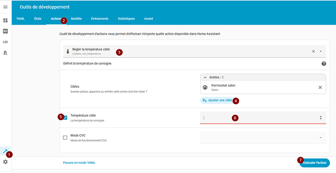

Maintenant essaie avec climate.set_temperature
En (3) tu colles climate.set_temperature
(4) tu sélectionnes ton thermo
(6) tu choisis une température (20°C par exemple)
(7) valides deux fois à quelques secondes d’intervalles
si ça marche pas fait ça :
(6) 20.1
(7) valides
attends quelques secondes
(6) 20
(7) valide

Fait moi la capture d’écran avec l'outil de développement (1) et celle de ton automatisation
