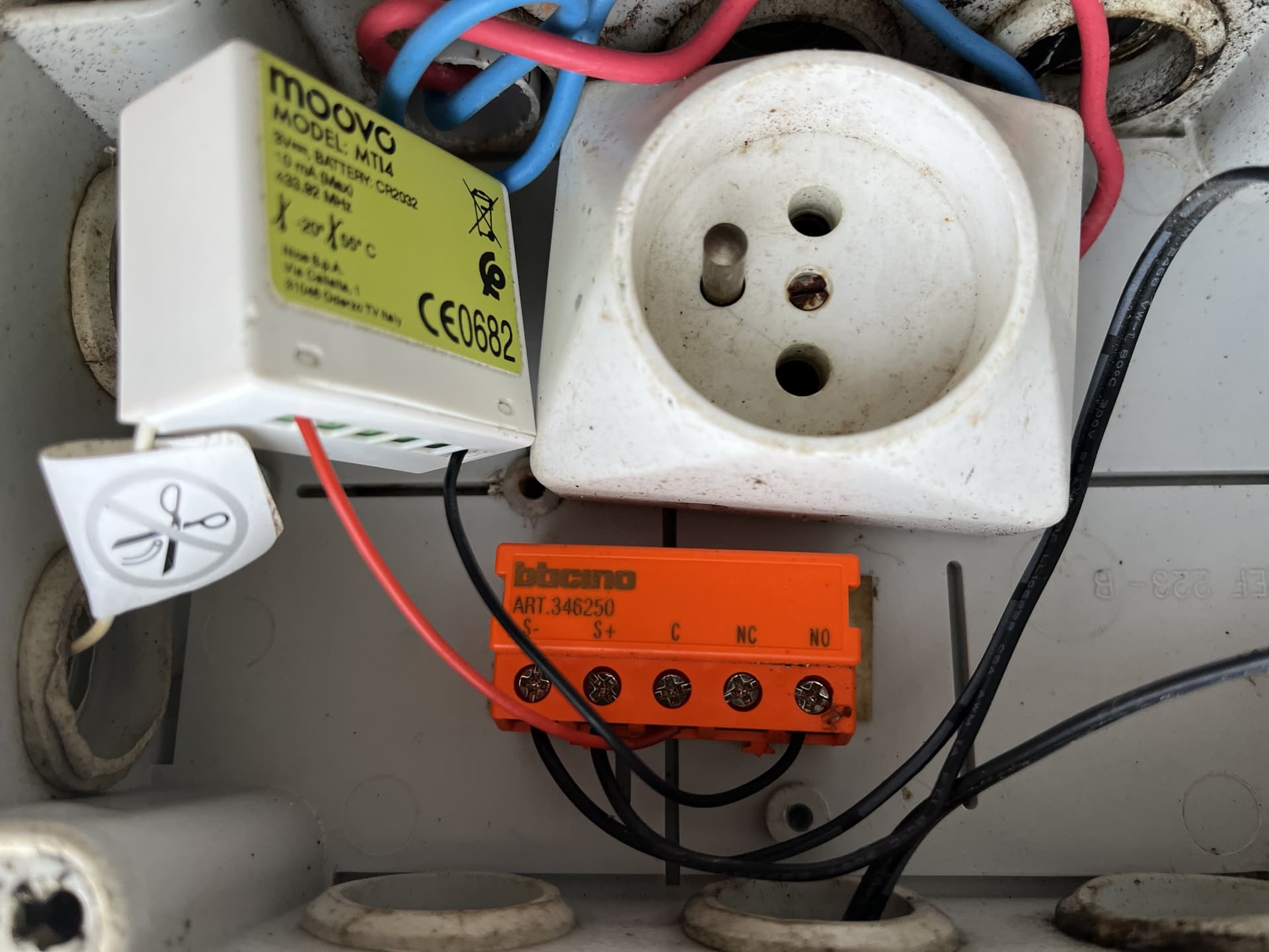

    • Proche du portail, j’ai un relais à contacts secs NO/NF (BTICINO 346250) qui relie le boîtier émetteur radio (MTI4 Moovo).
    • J’ai également une prise de courant disponible à proximité, dans le boîtier.

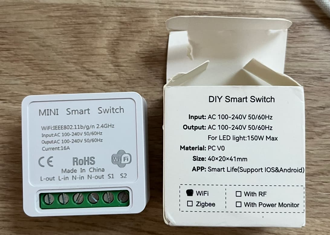

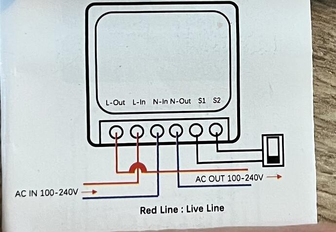

    • En stock, je possède un DIY Smart Switch. Mon idée serait de le connecter à la prise électrique et de le brancher sur les mêmes bornes que le MTI4 sur le relais.
  3. Préoccupation technique :
    • Je crains que cette configuration ne fasse passer trop de courant, ce qui pourrait griller le matériel (relais ou autre).

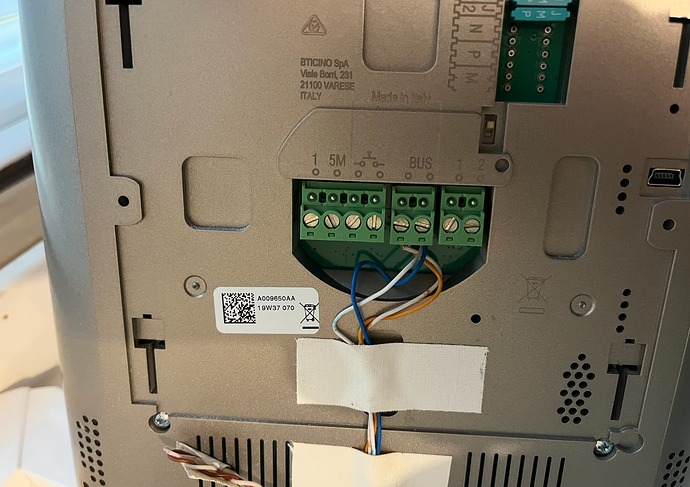

  • Je vous joins également des photos de mon visiophone à l’intérieur de la maison, car il possède des bornes à l’arrière qui pourraient peut-être être utiles. Pensez-vous que ces bornes pourraient jouer un rôle dans la domotisation ?

Alors ton interrogation est fondée et la avec ton module tu vas envoyer du 230v dans ta carte qui risque de ne pas du tout apprécier voir même de partir en fumé
Tu as absolument besoin d’un module contact sec , je te conseille un Shelly uni bien pratique pour ce genre d’application
Comme signalé par @ddfdom tu ne peux pas piloter ton relais avec ce type de module.
ton relais bbcino est prevu pour une tension de 18 à 27V ton module va lui envoyer du 220V.
Il te faut un module avec un contact sec comme les shelly 1 GEN 3 par exemple. le shelly fonctionne en WIFI, alimentation en 220V. Si tu utilise un shelly uni, il te faudra une alimentation entre 12 et 36V.
Pour le raccordement avec un shelly 1 Gen 3 il te suffit de relier le contact sec du module borne I et O au borne Com et NO de ton relais bbcino.
