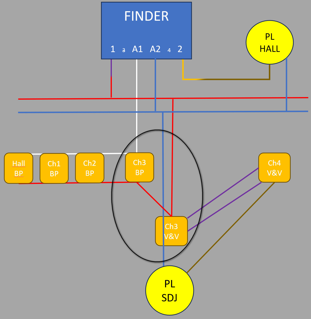

j’ai pour projet de domotiser, via capteur de présence, 1 ou idéalement 2 circuits d’éclairage de mon couloir, dont l’un est composé de 4 BP, et l’autre de 2 va-et-vient, tout en maintenant tous les interrupteurs actuels en place.

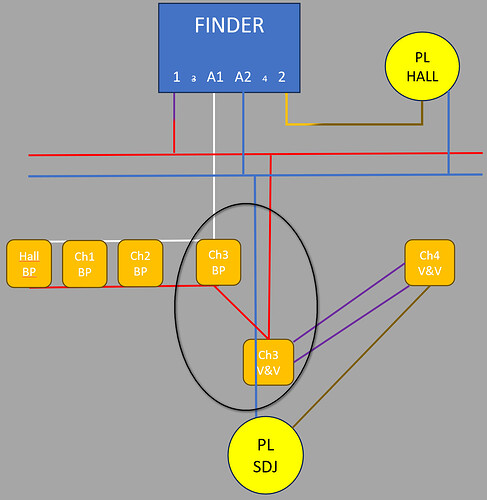

Voici un schéma que j’avais fait à l’époque pour m’y retrouver.
Ces 2 circuits se retrouvent dans le même blochet au niveau de la chambre 3 (ovale noir), où j’ai également un passage de neutre que je peux utiliser pour alimenter le boitier.
Je n’ai pas accès au télérupteur Finder encastré dans une cloison par l’ancien propriétaires, et j’aimerais donc installer un boitier Zigbee derrière les interrupteurs actuels.

Ne pas avoir accès au télérupteur est un problème déjà en cas de disfonctionnement, mais surtout pour domotiser, car tu n’auras pas de retour d’état pour savoir si c’est allumé ou éteint.
Pour moi ça ne fonctionnera pas avec le radar pour la partie télérupteur.
Si tu n’as pas accès au télérupteur, le module et le radar ne va agir que sur la commande du télérupteur.
Or la commande d’un télérupteur fonctionne par impulsion.
Une impulsion active le relais (pour basculer le contact), la suivante désactive le relais.
Alimenter la bobine (en continu) du télérupteur n’est pas conseillé surtout sur un finder risque d’échauffement.

Pour le TR:
si j’ai bien compris tu compte mettre le module avec les boutons ?
Si c’est le cas, il te faut dans la boîte à bouton la phase et le neutre ce qui semble être possible.
Dans ce cas supprime le télérupteur inaccessible et utilise simplement le module sonoff. La modification est assez simple.

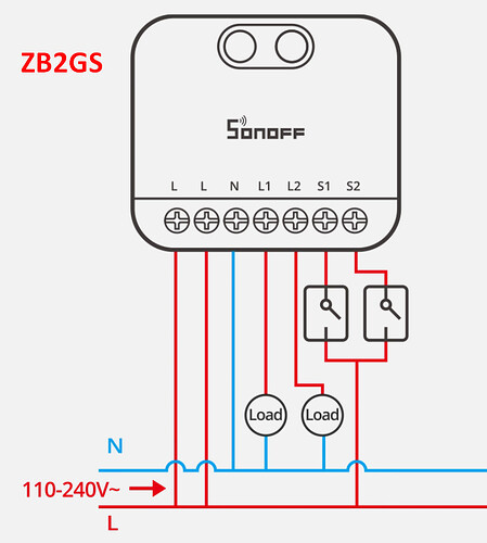

Finalement, après ultime démontage des blochets et vérification/identification des fils dont je disposais, je me suis dirigé vers un SONOFF MINI DUO ZB2GS (alimenté avec neutre) qui va me permettre de gérer mes 2 circuits avec un seul module,
A gauche pour les boutons poussoirs qui donneront l’impulsion au Sonoff, qui lui même donnera une impulsion au télérupteur.
A droite pour les 2 va-et-vient, avec le fil de phase commuté qui heureusement passe par le blochet avant d’aller vers la lampe.

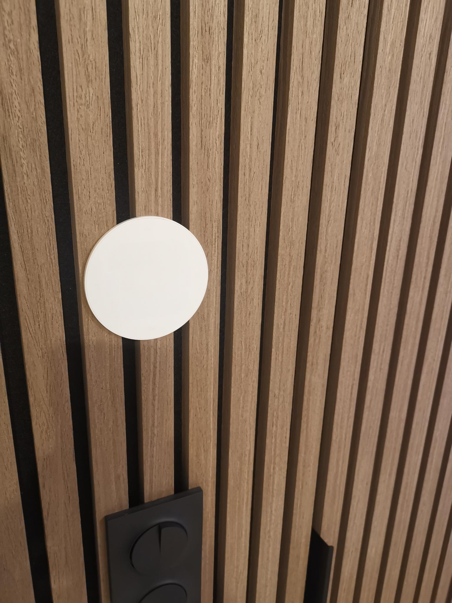

Pour info pour la détection de présence radar, j’ai repris un second Moes ZSS-QY-HP que je vais encastrer dans le mur du fond du couloir (en 240V), après un premier qui fonctionne chez moi depuis des mois et est hyper discret (bon il est blanc d’accord, mais encastré à fleur et pas du tout gênant). Il a un capteur de luminosité bien utile, et est un excellent relais zigbee.

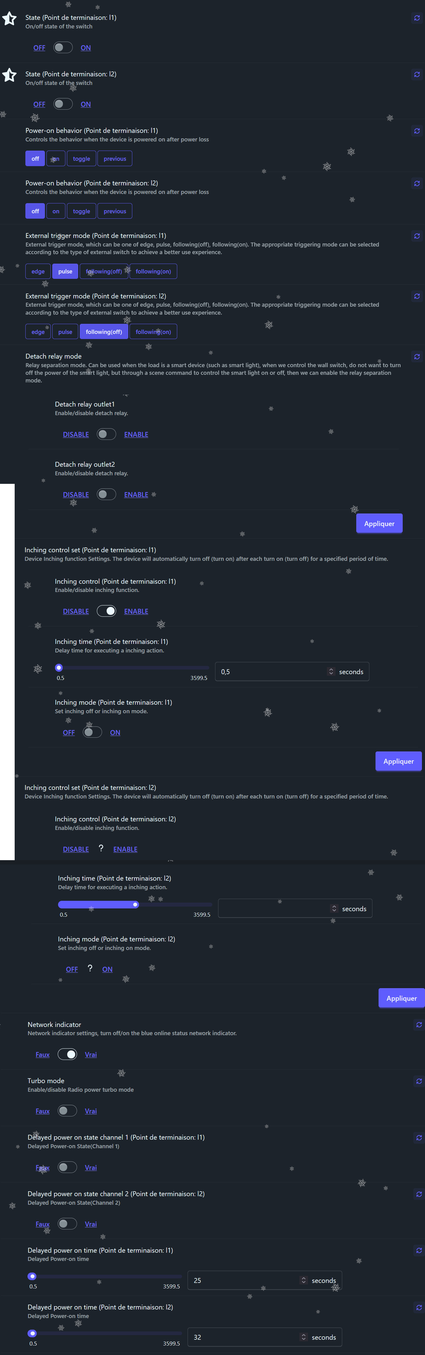

Salut, je vous fait un petit retour après installation du Sonoff ZB2GS, qui sera peut-être utile à d’autres (notamment au niveau des options disponibles)…
L2 est en mode va et vient, situé après le 2ème va et vient et avant la lampe. Il ne pose pas de problème car il connait d’emblée s’il est activé ou pas et l’état de la lampe s’affiche donc dans HA.
(Config en mode following (off))
L1 est, lui, activé par une série de bouton poussoir physiques. Quand il reçoit une impulsion des BP, il envoie lui même une impulsion au télérupteur de 0,5 sec avant de repasser en OFF.
(config en Mode pulse avec inching de 0,5 secondes)
Le problème est que, donc, il est toujours en OFF et qu’on ne connait pas l’état de la lampe (que ce soit par une activation via HA ou via BP physique).

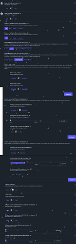

Voici également un printscreen de ma config Z2M
J’espère que ça pourra aider certains.
