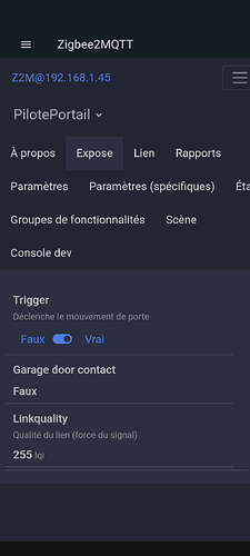

Le module réagit comme un interrupteur standard alors que les commandes sur la carte des moteurs sont de l’impulsionnel.

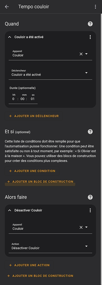

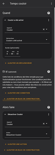

Faire un auto-off au bout d’une seconde avec une automatisation, car le module n’a pas l’air de gérer le mode impulsionnel.
Exemple:
Car en plus si le module reste fermé entre 2 et 7 cela va bloquer le pilotage du moteur via les télécommandes.
En effet sur le forum j’ai compris cela, du coup j’ai mis un délais de 50 ms
J’ai le meme en wifi, le mode impulsionnel est geré.
Tu as verifié dans la configuration du module si il n’y a pas un mode de fonctionement impulsionnel.
Apres l’automastisme sa fait le boulot, mais c’est etrange pour un module de porte de garage de pas gerer ce mode.

Bonjour @BeCoach ,
Essai de voir dans paramètres ou paramètres spécifiques mais je ne pense pas que l’option y soit
Mais effectivement rien de ce côté non plus.
