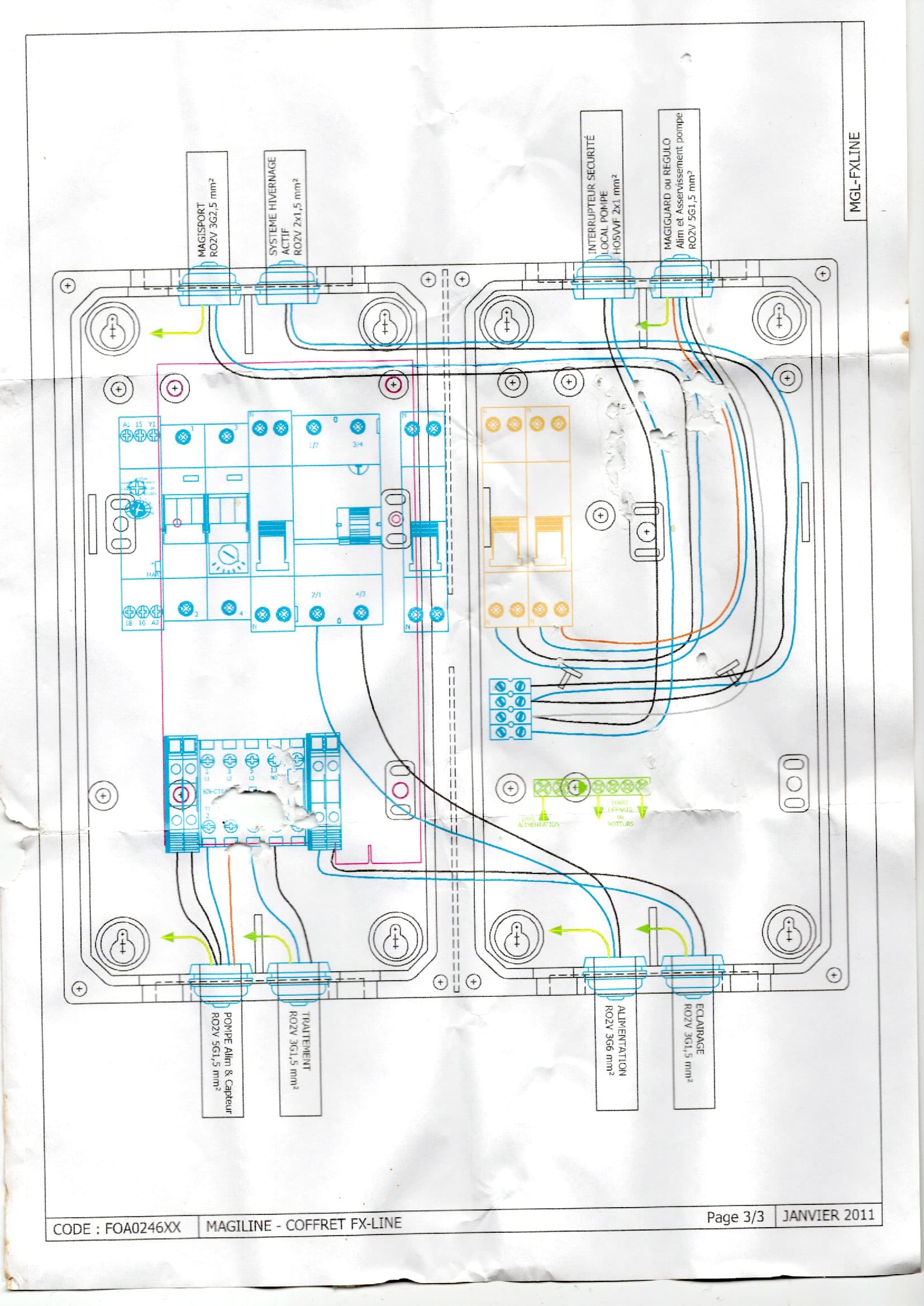

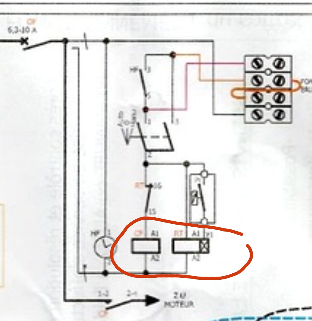

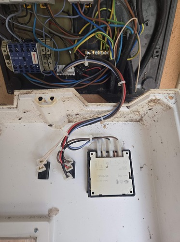

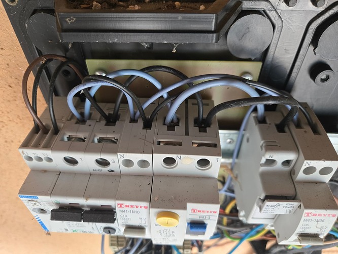

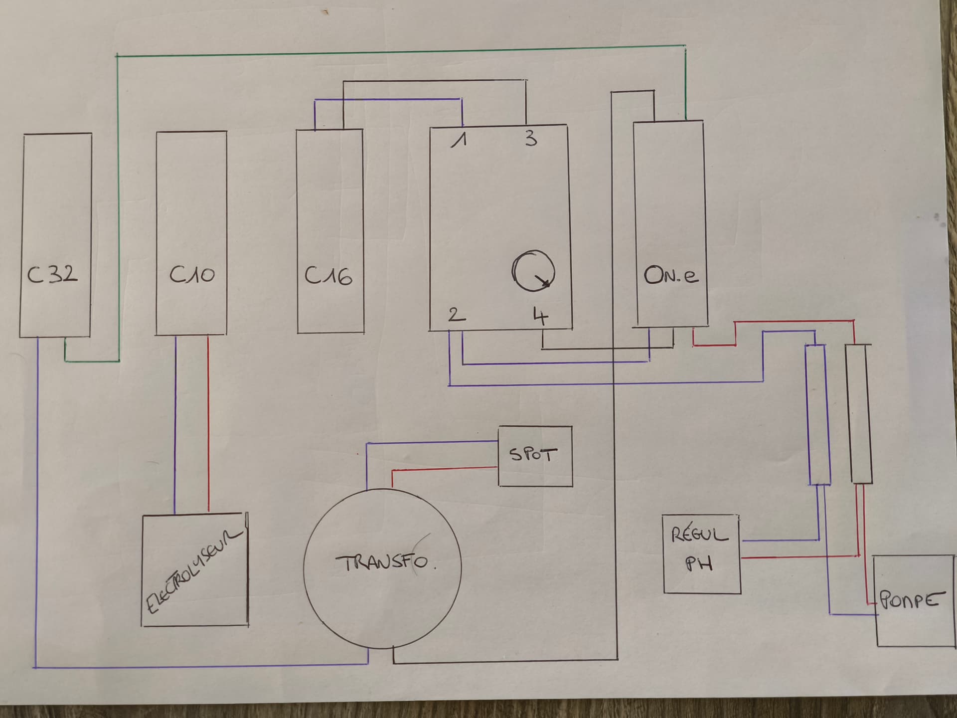

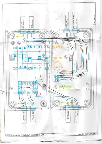

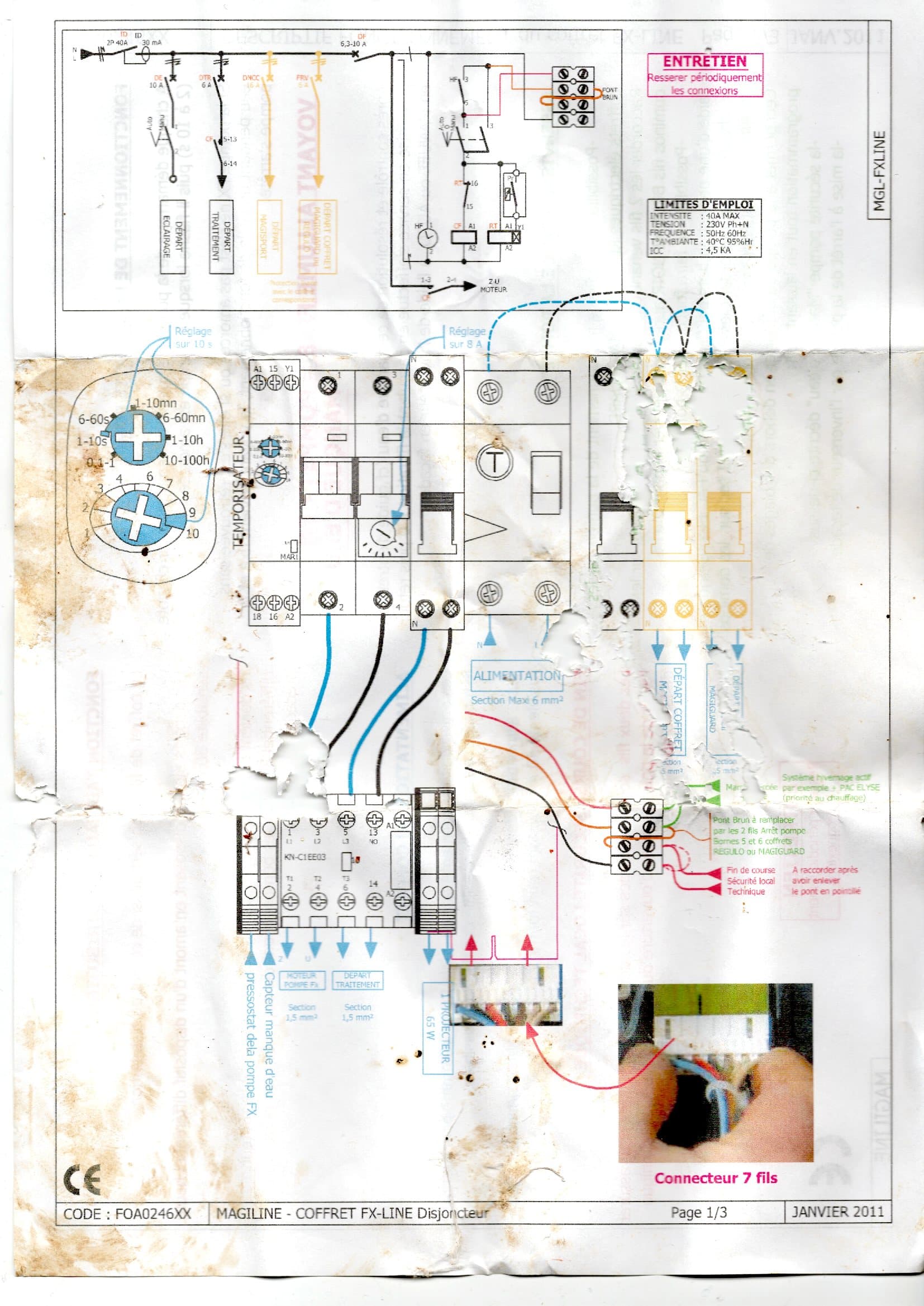

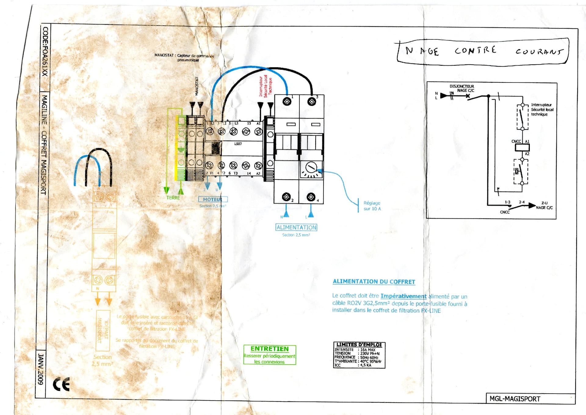

J’ai trouvé les plans qui étaient coincés/cachés dans le boitier électrique.
Voici les scans et des photos du boitier ouvert.
J’avoue que ça dépasse mes compétence :=(
Je dois brancher où et comment le Shelly SVP ?

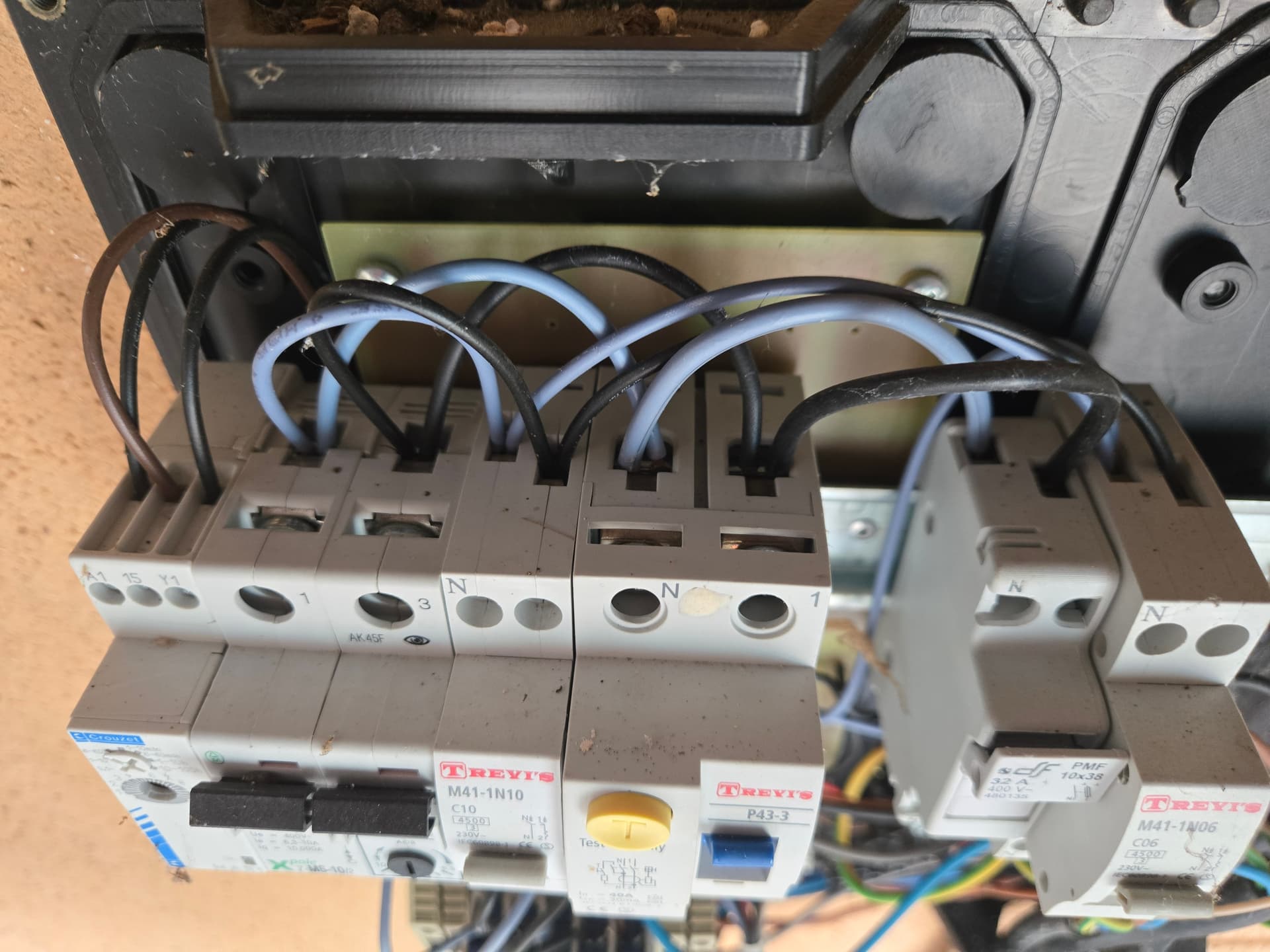

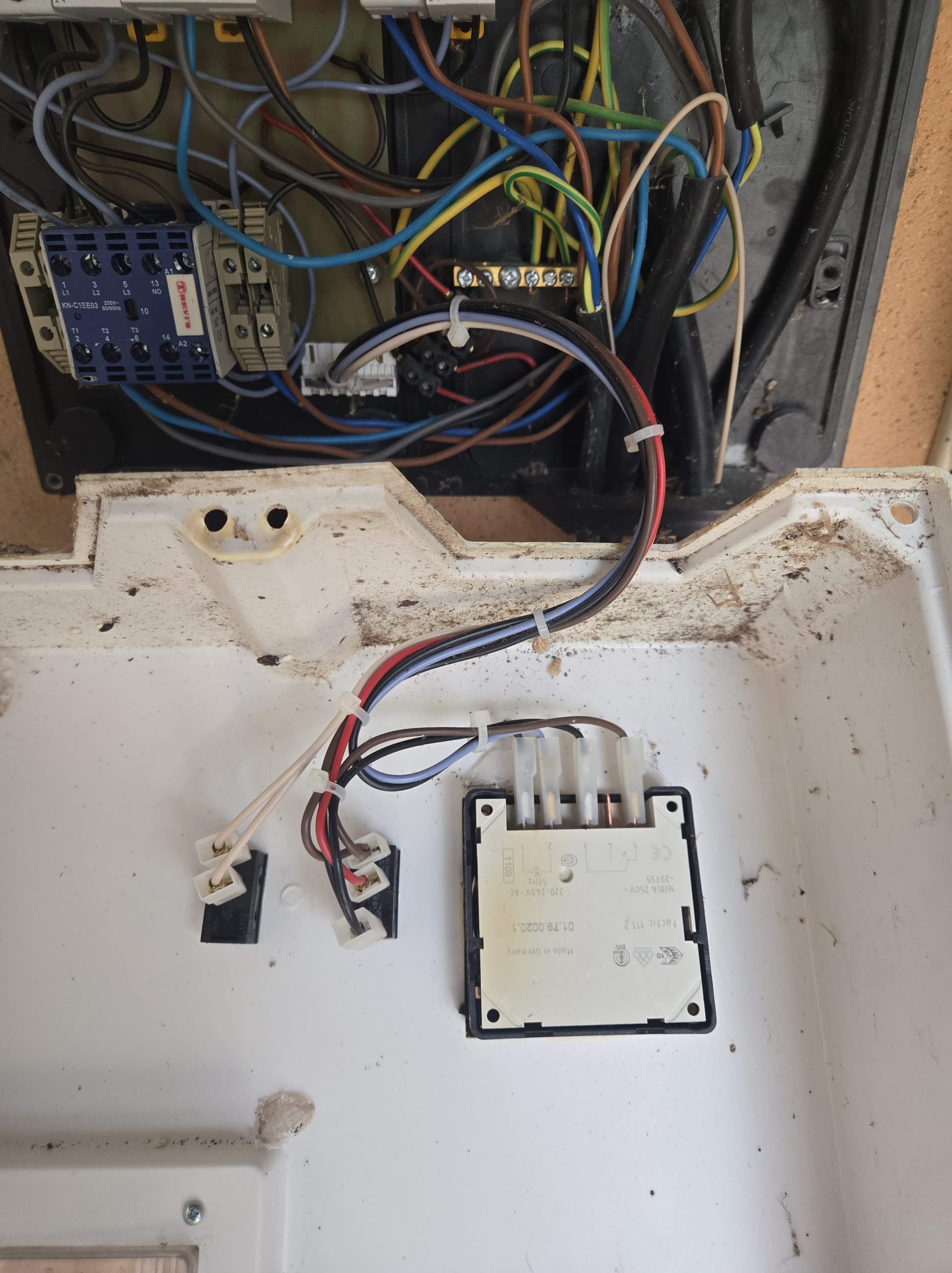

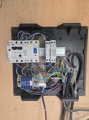

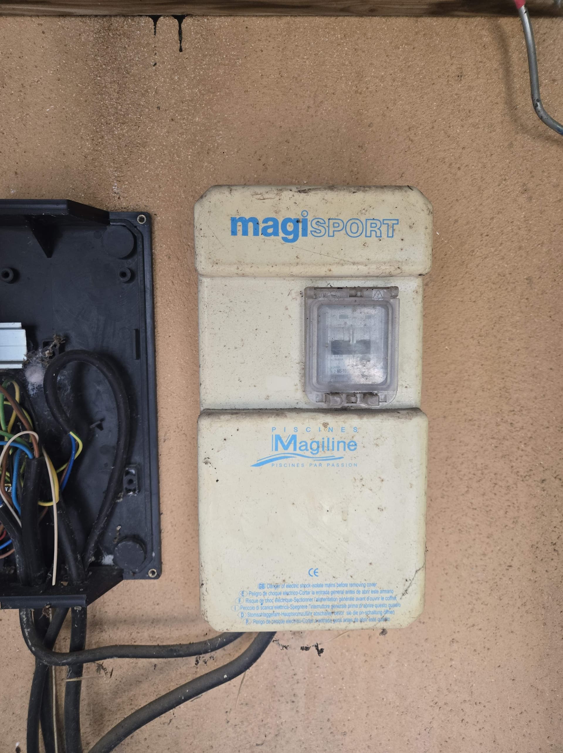

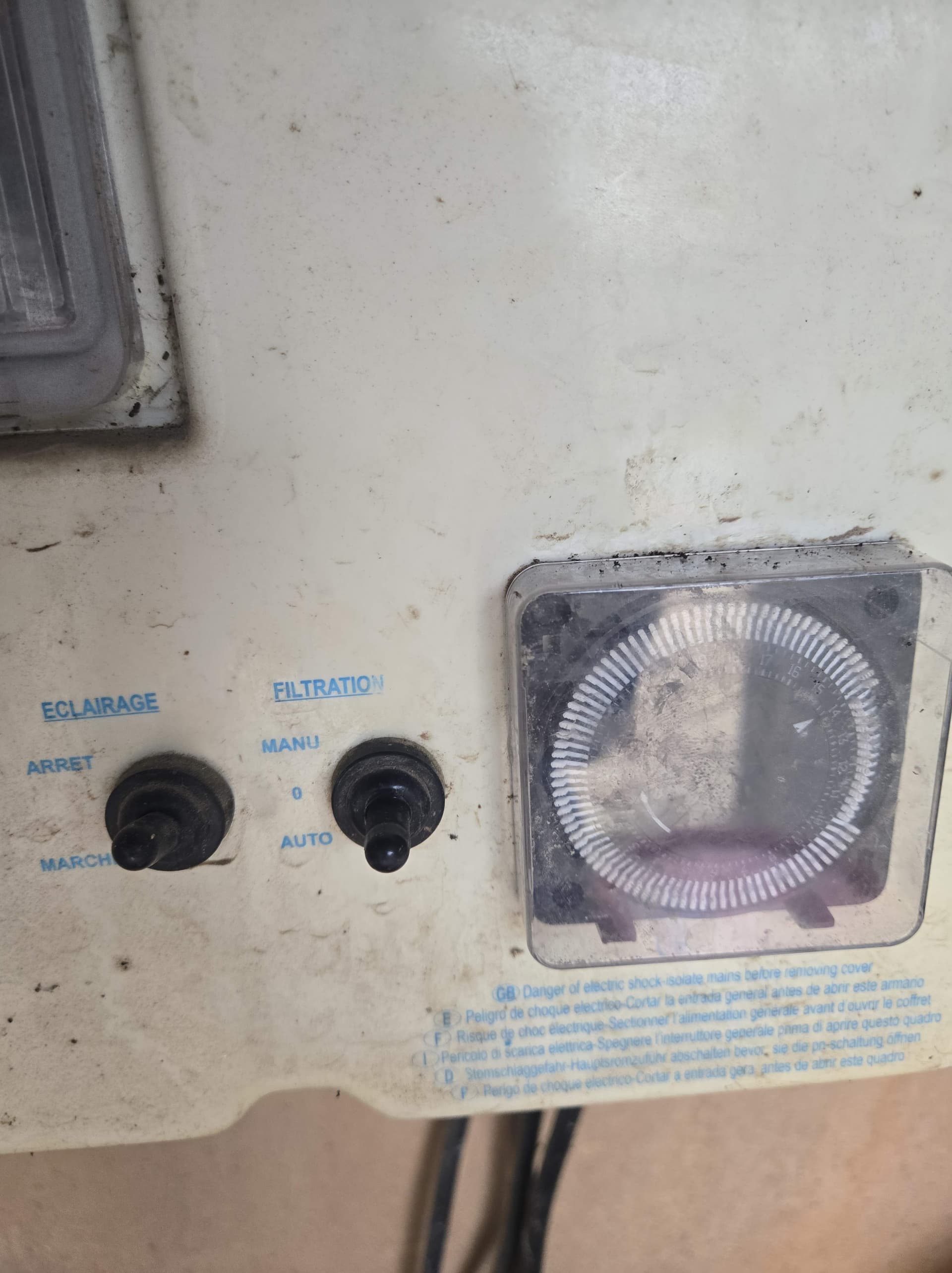

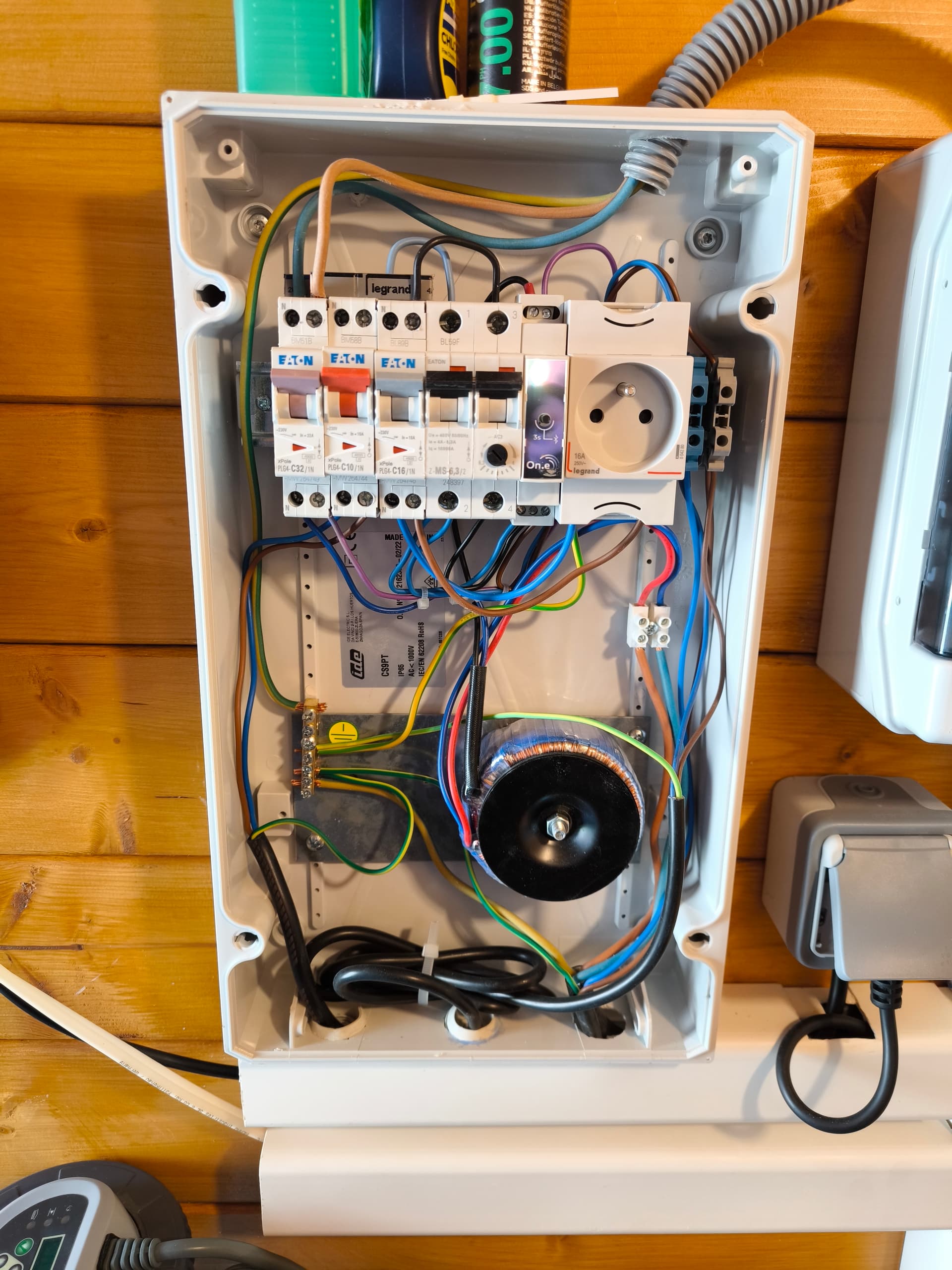

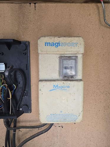

Voici des phtos
les 2 autres photos :
celle du boitier de la nage à contre courant n’est pas trés utile je pense

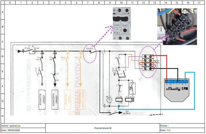

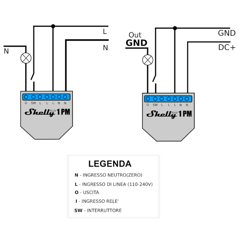

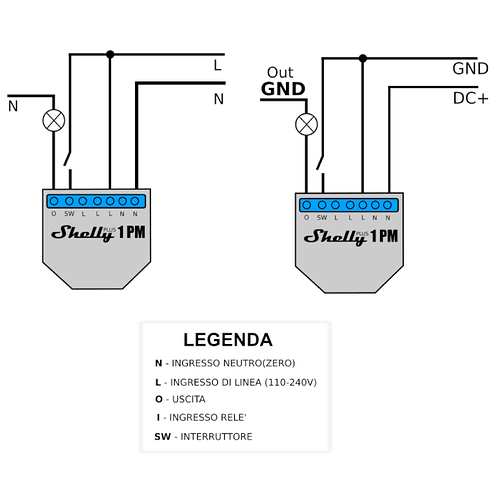

Avec un Shelly plus 1 pm, en te raccordant ainsi ça doit fonctionner :
(le module ne mesurera pas la puissance consommée du moteur)
option :

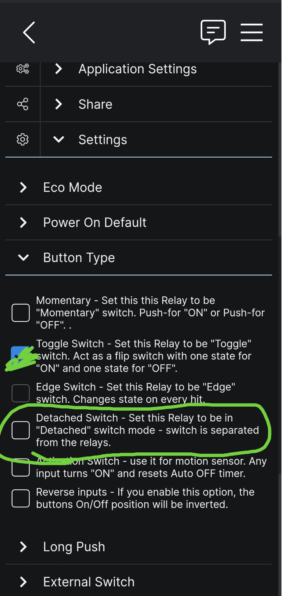

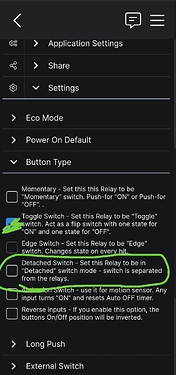

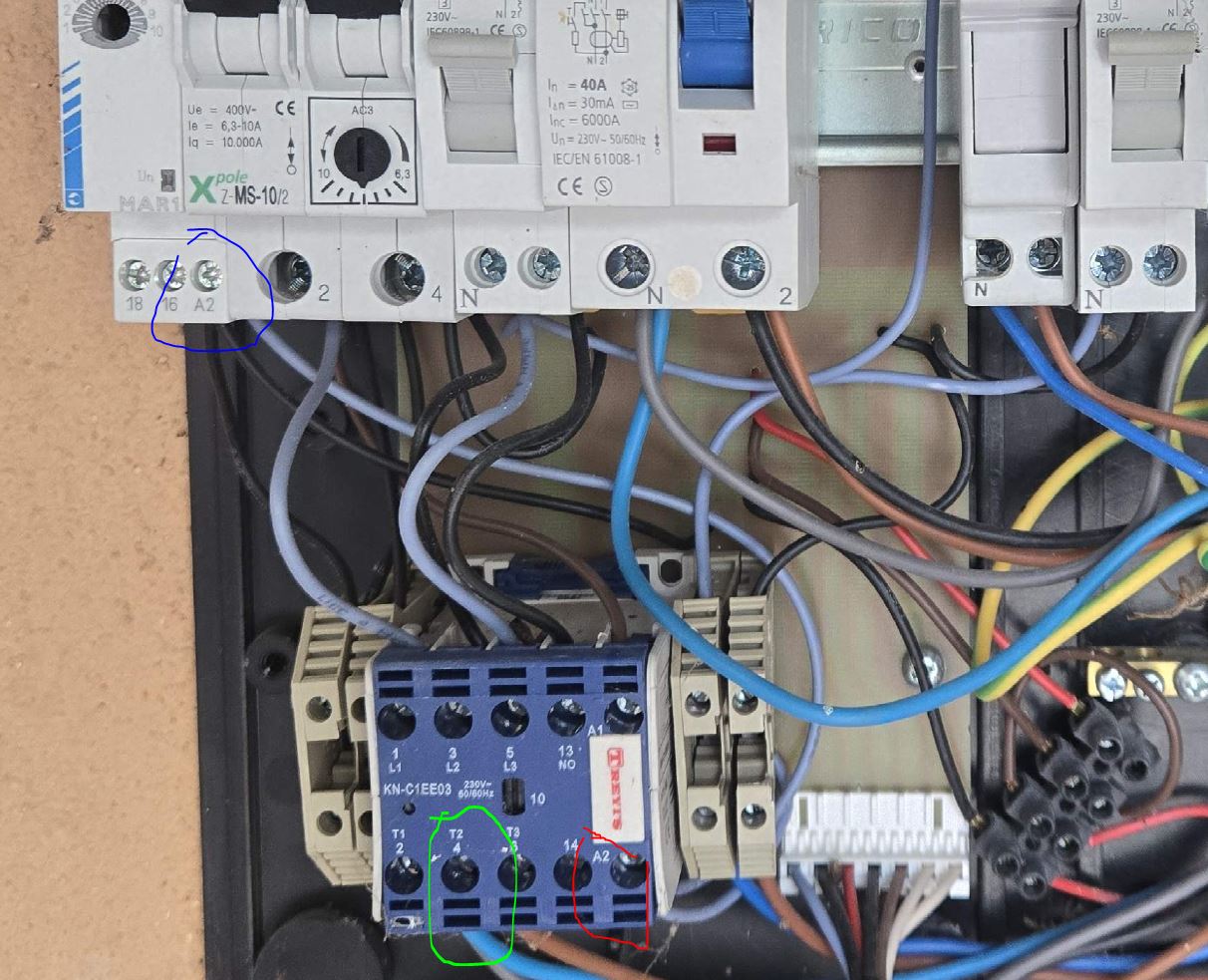

Sous réserve que le module ait accès à l’option Switch « détaché » (à voir dans les options de réglage), tu pourras récupérer l’information de fonctionnement de la pompe piscine par entrée SW du module. (En ajoutant un fil entre la borne T2-4 du contacteur et la borne SW du module).

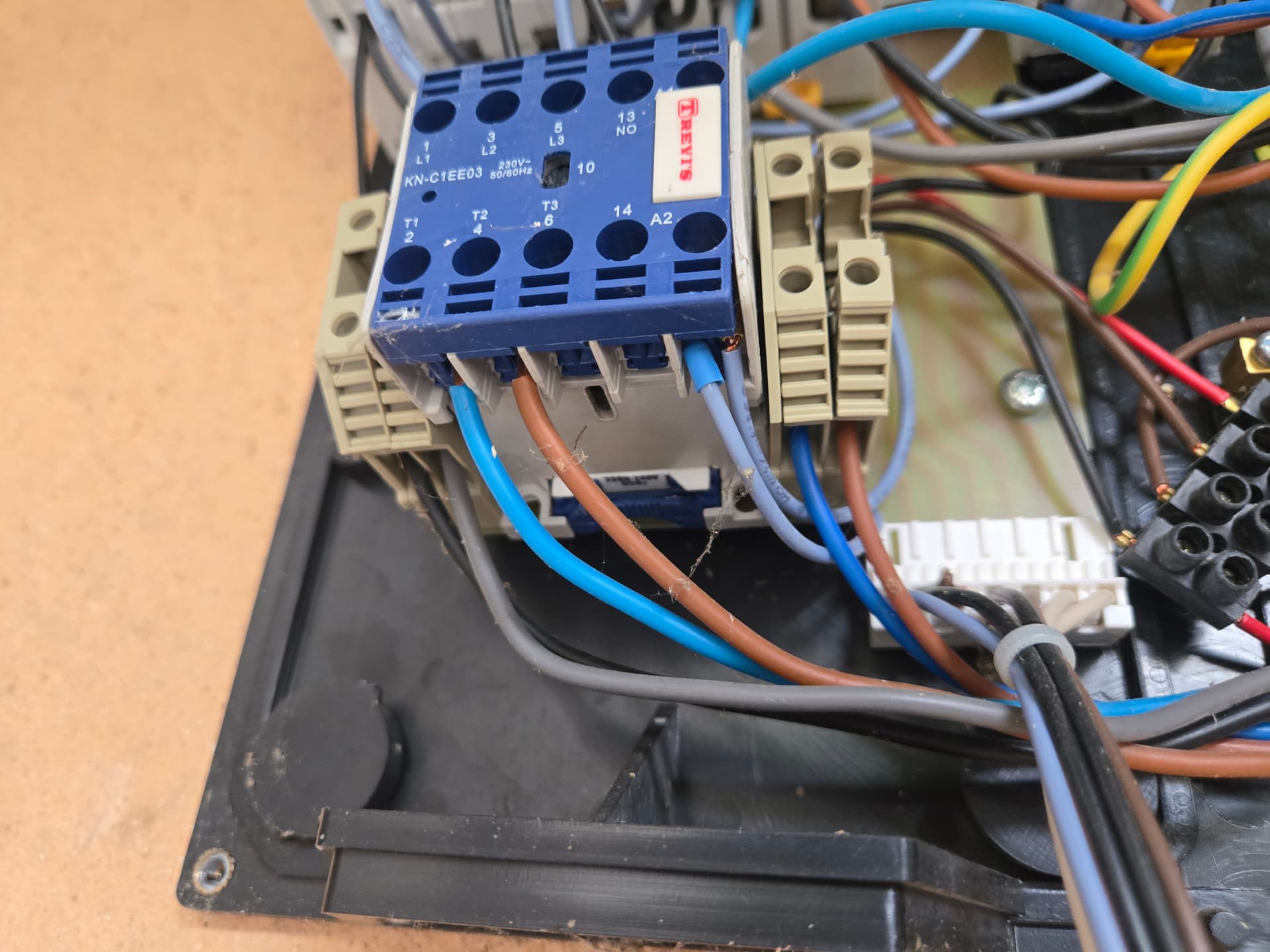

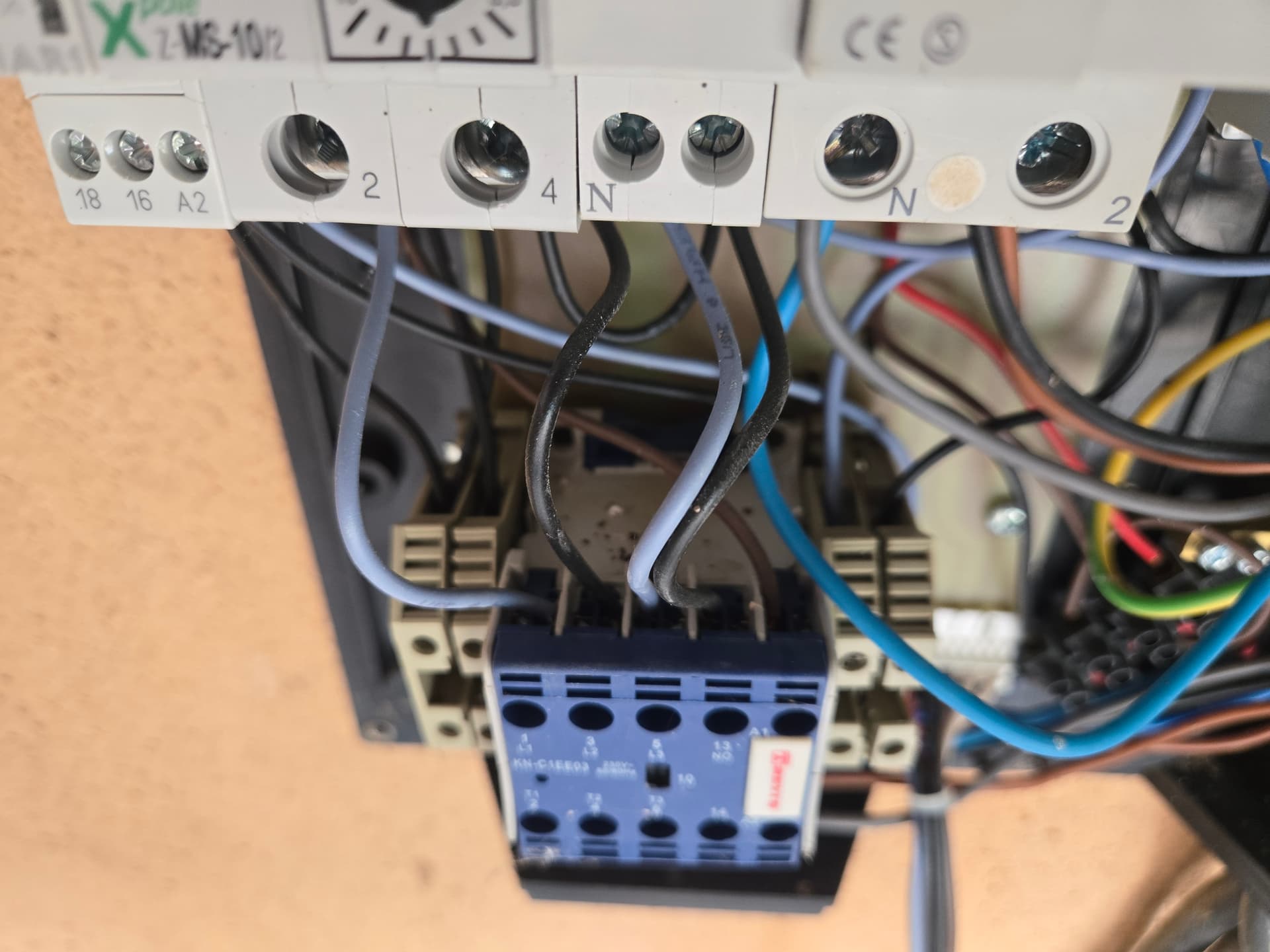

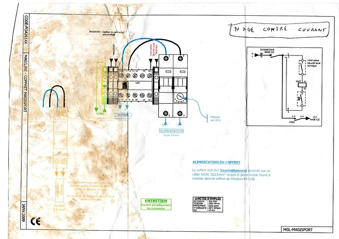

J’ai bien repéré où brancher les fils noirs et rouge mais j’ai un petit doute pour le fil bleu car j’ai 2 connections A2. Sur mon image, c’est la bleu ou la rouge ?
La verte c’est celle pour le SW du Shelly donc.
Les deux A2 sont celle représentée sur le schéma. Donc, tu peux utiliser l’une ou l’autre (celle-là plus facile à brancher, je dirais celle sur le contacteur en rouge)
Oui, tu te branches avec le fil déjà en place sur la borne. Mais surtout activé le mode détaché dans les réglages du Shelly avant de brancher.(Sinon ça va merder :grin:)
Avant de câbler, à vérifier les points ci-dessous :

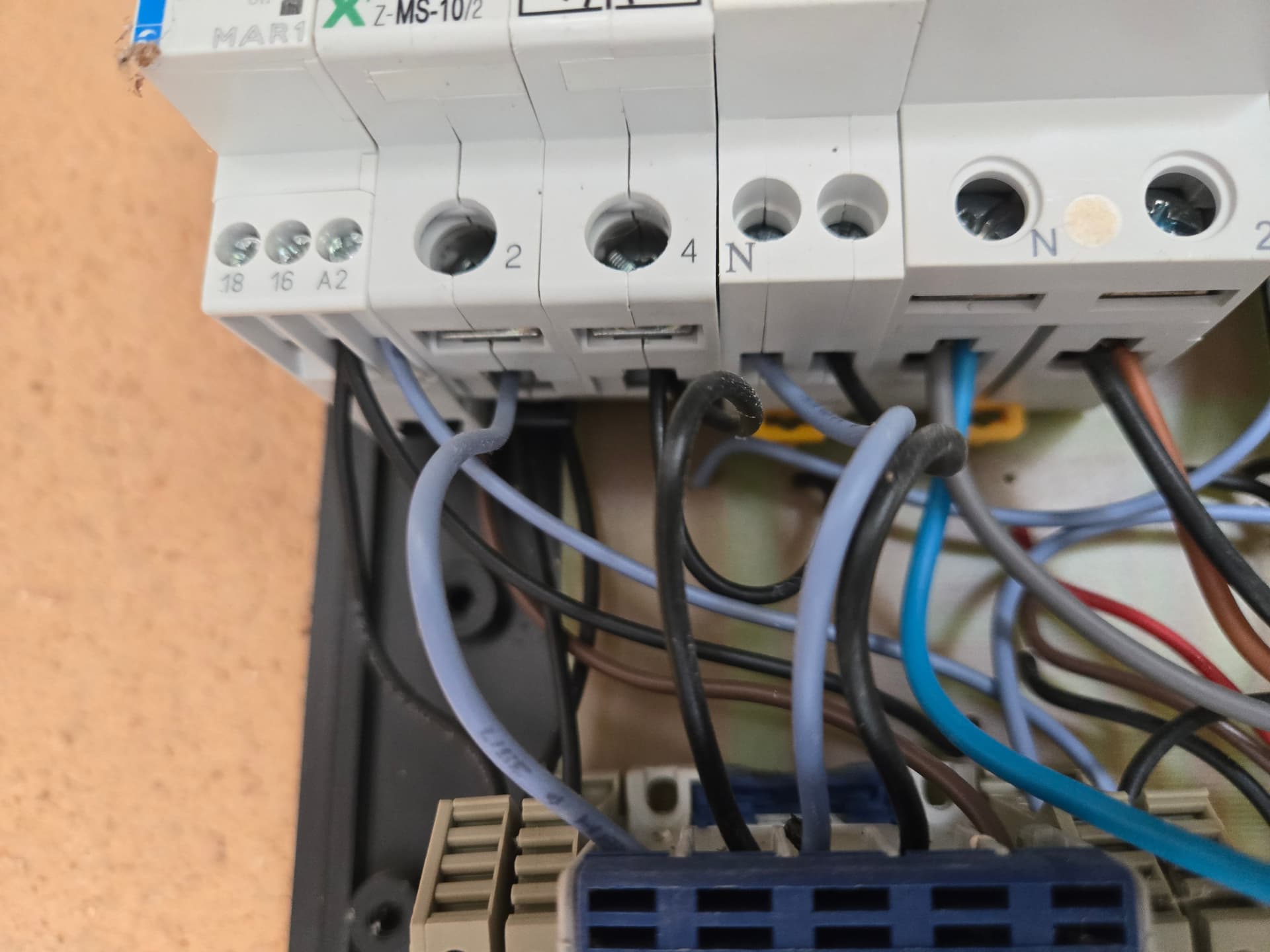

  • Peux-tu faire une photo, où l’on voit clairement les fils branchés sur le contacteur dans la partie inférieur. (Pour vérifier)
  • Il faut vérifier aussi que les fils sur le contacteur partie supérieur sont bien branchés comme sur le schéma.(Ce devrait être le cas, mais c’est mieux d’en être sur).

Il faudra vérifier sur le Shelly plus 1 pm sur option switch détachés est bien activé.
voici les photos demandées :

Le branchement du coffret semble correspondre au schéma.
Donc tu peux raccorder comme prévu .
Après ton disjoncteur en 10A n’est pas utiliser, on pourrait câbler autrement, mais le résultat serait identique.
ok merci. A l’origine je pensais que je devais brancher les 4 fils qui arrivent sur l’horloge actuelle, sur le shelly pour remplacer l’un par l’autre.
Non, pas nécessaire, mais il faudra mettre ton horloge mécanique sur la position off.
(Elle ne servira que en secours).
Si tu la laisse en position auto, ta filtration tournera avec horloge et avec le Shelly.
Par contre ton bouton devra être en position auto.
Bouton position manu (fonctionnement manuel continu)
Bouton position 0 (pas de filtration)
Bouton position auto (filtration par horloge et/ou Shelly)
