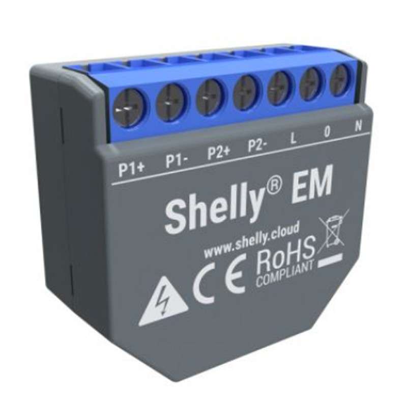

Je souhaite commander la filtration de la piscine tout en visualisant sa consommation électrique. Pour cela j’ai acheté un module Shelly EM. Pouvez vous me confirmer que celui ci pourra piloter l’horloge et donc le contacteur comme le font les autrres modules Shelly abordés dans la discussion? MErci
Le Shelly EM ne possède pas de contact pour la commande de ta piscine.
Il ne possède que des pinces pour la mesure de la puissance.
Pour la commande, il te faut un Shelly 1 plus en complément.
Édit: si tu as un Shelly EM-Gen3 c’est bon comme précisé par @Doubledom
(Je connais pas ce modèle)

Bonsoir PAscal. Pourquoi dis tu que le shelly EM n’a pas de contact ? Il a une connexion identifiée « O ». Ils disent que c’est limité à 2A. Pour commander l’horloge, ca suffit?
Doubledom, c’est l’Autre version" que je possède.
Je compte releir L et N à un disjioncteur 10A du tableau. Du coup, je n’ai que le fil de l’horloge à relier sur « O » ?
Je pensais à une sortie libre de potentiel.
Effectivement en sortie direct tu peux commander ta pompe de filtration en pilotant directement le relais.
Du coup, je dois connecter un fil de la borne « O » du shelly à l’horloge? Sur quelle borne de l’horloge? Cela me permettra t il de conserver l’utilisation de cette dernière tout en planifiant via le shelly?

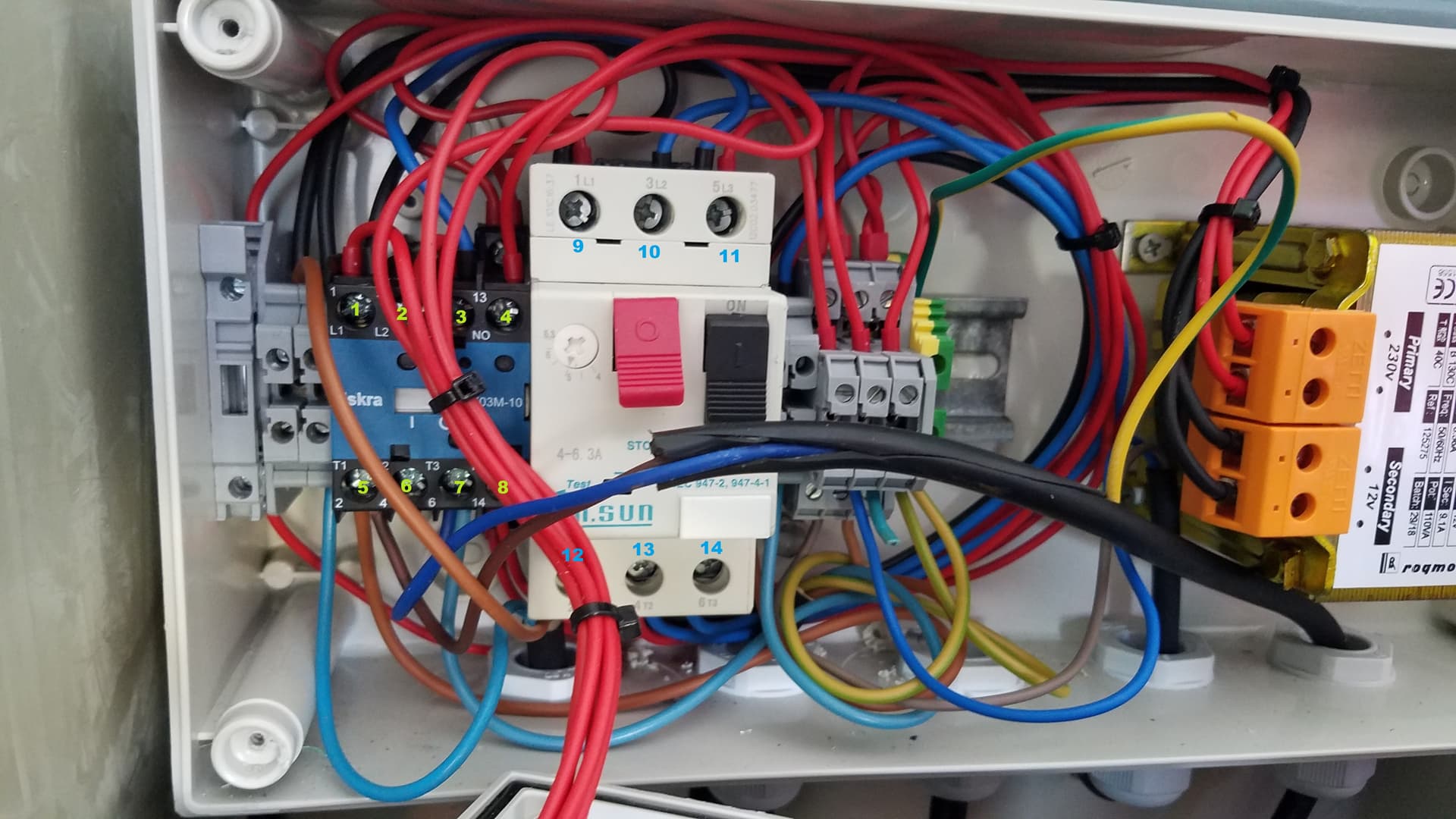

Sur ton contacteur (relais) Eskra, tu as 2 bornes que l’on voit pas sur ta photo.
Qui sont A1 et A2, l’une de ces bornes et relié au contact de ton horloge (ou sur le bouton auto/Manu) et l’autre au neutre (peux tu les repérer et voir le cablage)
(Peux tu faire une ou deux photos du contacteur ou l’on voit la totalité des bornes).
Pour le Shelly:
L tu branche la phase 220V
N tu branche le neutre
O tu branche sur le contacteur Eskra dans la borne A1 logiquement (a vérifier)
P1,P2 tu branche les pinces
:innocent:Attention, c’est une PHASE qui est connecté sur OUT !

Et effectivement sur mon contacteur ISKRA il y a 2 bornes un peu cachées. C’est bien celles-ci que tu nommes A1 et A2?
contacteur
Je ne comprends pas quand vous parlez de sortie qui serait une phase. Qu’est ce que cela engendre sur le cablage?
Oui, il te reste a voir où vont les fils, Afin de savoir si tu dois raccorder sur A1 ou A2.(,logiquement c’est A1, mais il faut s’en assurer).
Sur ton module, tu n’as pas le choix, la sortie O est une phase (phase indirecte, Entrée L de ton module passe par un contact et alimenté la sortie O)
Sur le module EM- Gen3 C’est un contact sec, donc utilisable avec ou sans tension.
Dans ton cas, rien. La sortie O va aller commander la bobine de ton relais.

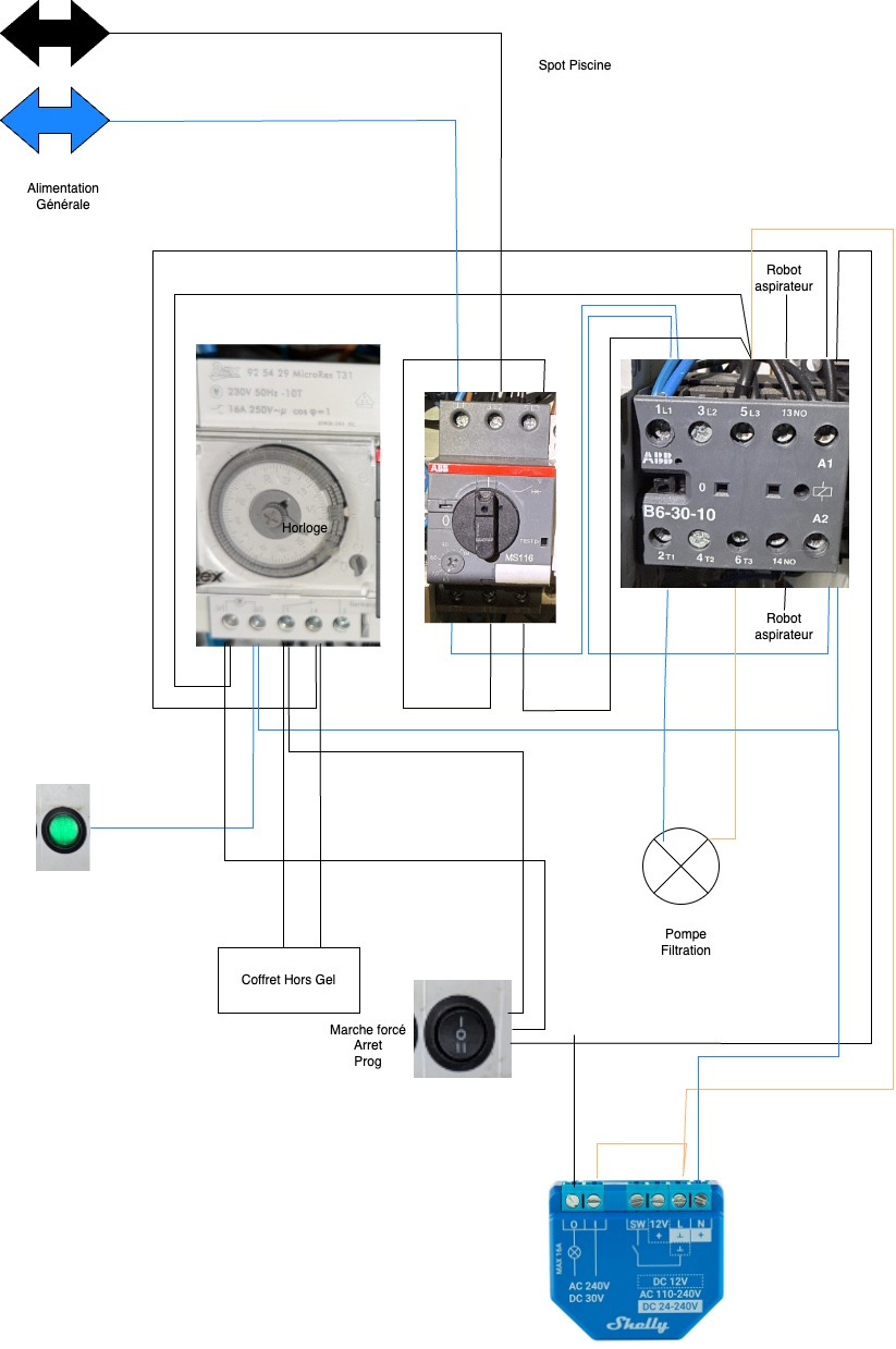

J’ai commencé par refaire le schéma de mon tableau éléctrique (désolé pour la qualité de mon schéma). En me basant sur les précédentes conversations, j’ai fait le branchement suivant :
Comprtement :
Quand le bouton est à 1 : Marché forcée
Quand le bouton est à 0 : Le shelly controle la filtration
Quand le bouton est à 2 : Le shelly controle la filtration, le coffret hors gel peut forcer le fonctionnement, mon horloge ne fonctionne plus.
Lorsque le bouton est à 0, je souhaiterai que lorsque la pompe soit forcée à l’arret.
Lorsque le bouton est à 2 : je souhaiterai que mon horloge puisse prendre le relai en cas de besoin (Shelly HS).
Avez-vous une idée du changement à apporter ?
