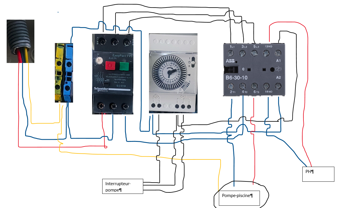

Je lis ta recommandation et je me rend compte que moi j’ai fais différemment. As tu un avis sur mon schéma au dessus, et si tu as une recommandation pour que tout soit clean de mon côté, ce serait top :slight_smile:
Merci à toi
Bonjour @l3aptiste

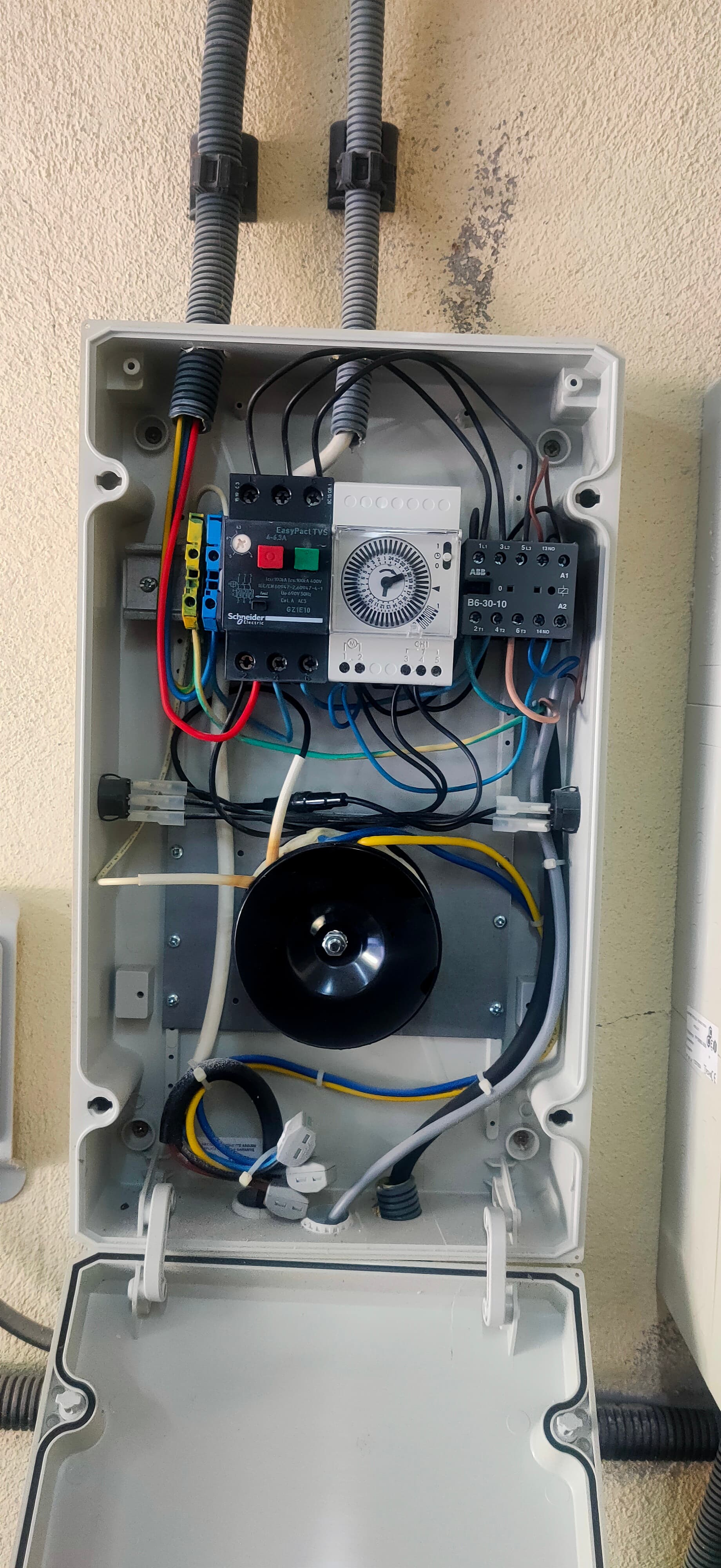

Peut tu mettre une photo où l’on voit les fils qui sont branchés sur horloge
Personnellement je préfère branché le contact du module en parallèle du contact de horloge.
Sa te permet de conserver la commande comme à l’existant.
Tu as de la place dans ton coffret, un disjoncteur pour protéger le Shelly en 2A c’est mieux. Car dans ce que je vois, c’est le magneto-thermique de la pompe qui fait office de protection

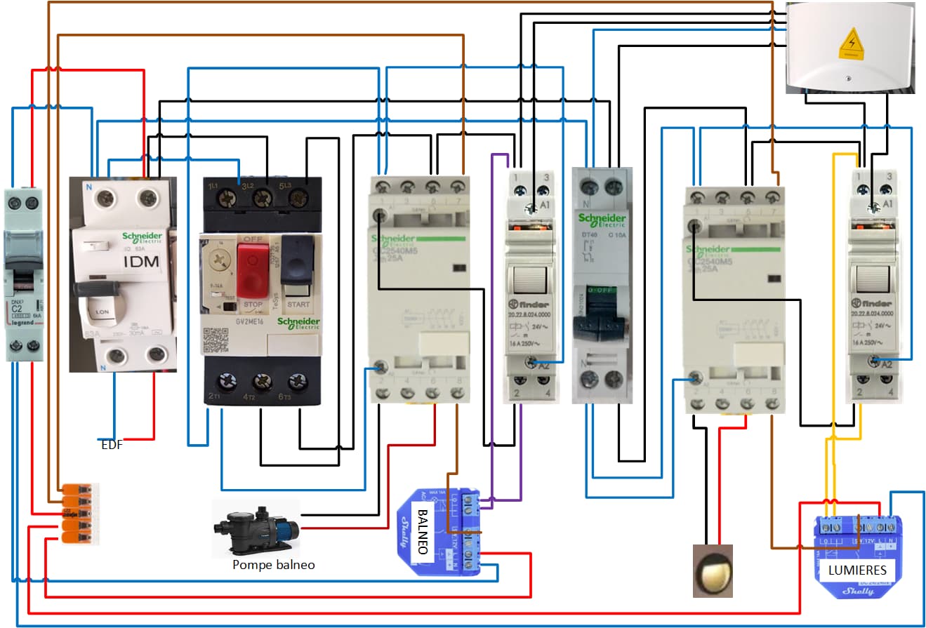

par contre j’ai une question… j’ai un second boitier qui pilote un second moteur (balneo), et un circuit de lumiere, avec une telecommande sans fil (que je vais supprimer).

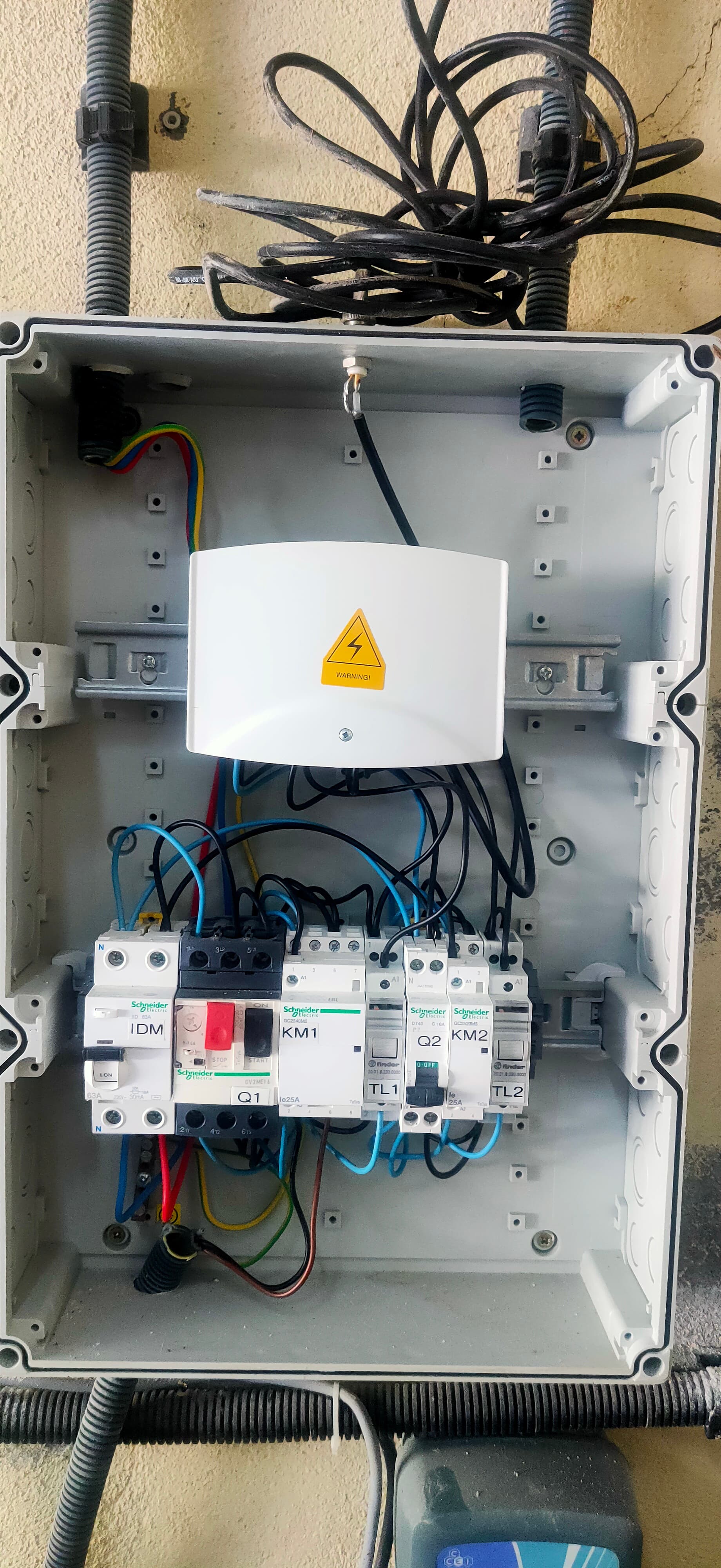

voici l’image du second coffret.
pensez vous que je pourrais commander ce petit monde ?? est-il possible d’alleger le systeme ??
je vous remercie par avance
pour info la pompe est une 2,5Kw
Je me permet de te donner mon point vu personnel
Ce doit être possible, mais il faudrait un schéma du câblage en complément de la photo.
De ce que je vois, tu as deux télérupteurs, un pour commander la pompe balneo et un autre pour les lumières (à confirmer) ?
Par contre, les Deux télérupteurs sont commandés comment avec des boutons piscine (pneumatique/électrique) sur le bord du bassin ?
Il est préférable de garder le système tel que prévu à la conception et de domotiser les commandes si cela est possible en modifiant le moins possible l’original.
Si tu peux faire un schéma type électrique, afin de vraiment comprendre le fonctionnement.
(qui commande quoi)

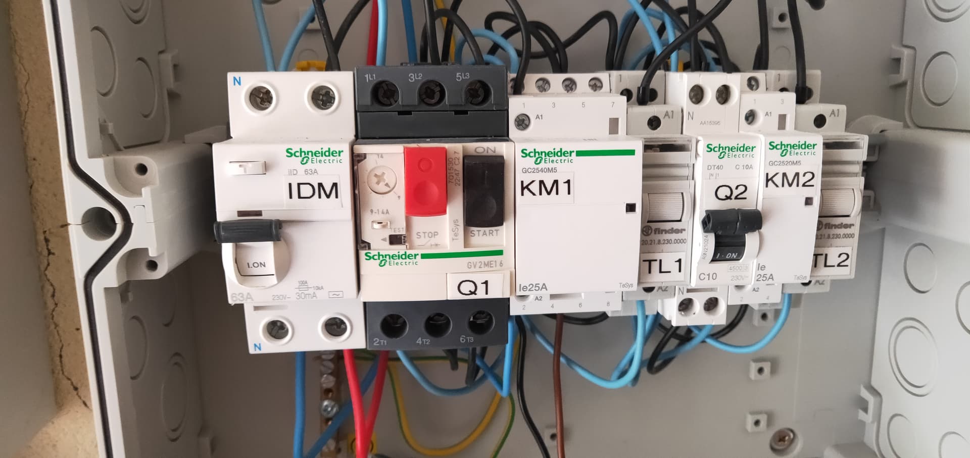

voici mon tableau, les branchement ne sont pas identique…
et mon second tableau qui pilote la balneo et un circuit electrique (non utiliser pour le moment)

je remercie pascal_ha pour sa patience et son expertise, j’ai pu domotiser les deux tableau de ma piscine (1 er tableau filtration et spot) (2eme tableau balneo et lumieres exterieures)
voici mes deux schémas
schéma filtration
schéma balneo

Est-ce que j’ai bien fais le bon cablage ?
Merci d’avance pour vos retours :wink:
Je suis pas sur que ton branchement soit bon.

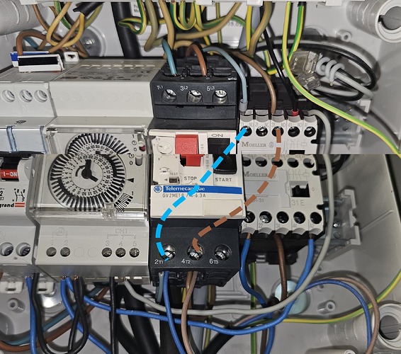

Tu peux mettre une photo du branchement sur programmateur horaire(horloge).
Pour voir comment tu es raccorder sur les bornes 3.4.5.
Ainsi que le modèle de shelly utilisé.
Merci de ton retour.
Voici le branchement (j’ai collé 2 photos en une pour voir la vue HAUTE, et vue BASSE)
