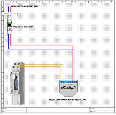

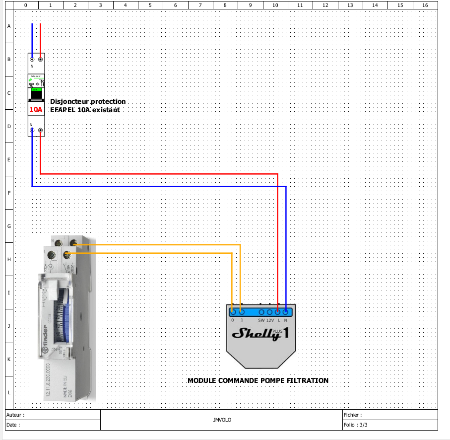

Il suffit de trouver le contact de l’horloge ! voir sur 3/4/5 comment branchée !
Attention les bornes I/O sont le contact sec du Shelly ! (libre de potentiel)
  • I comme IN donc une alimentation si besoin d’alimenter pour avoir la sortie avec cette tension !
  • O comme OUT, c’est le contact en relation avec le IN, c’est ce qui va alimenter ton contacteur, qui doit être sur le contact de l’horloge !
Donc en logique on va chercher une Phase sur le I et on branche le O sur ce qui va sur le contacteur ( vient du contact de l’horloge)
Ne pas mettre une phase sur le IN et un neutre sur le OUT :zap::boom:

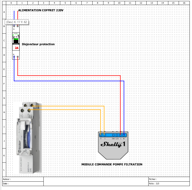

Je relance le sujet car malgré plusieurs lectures, l’excellent schéma de @tomydu69 j’ai peur d’en faire une.

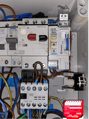

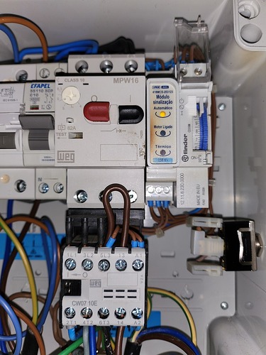

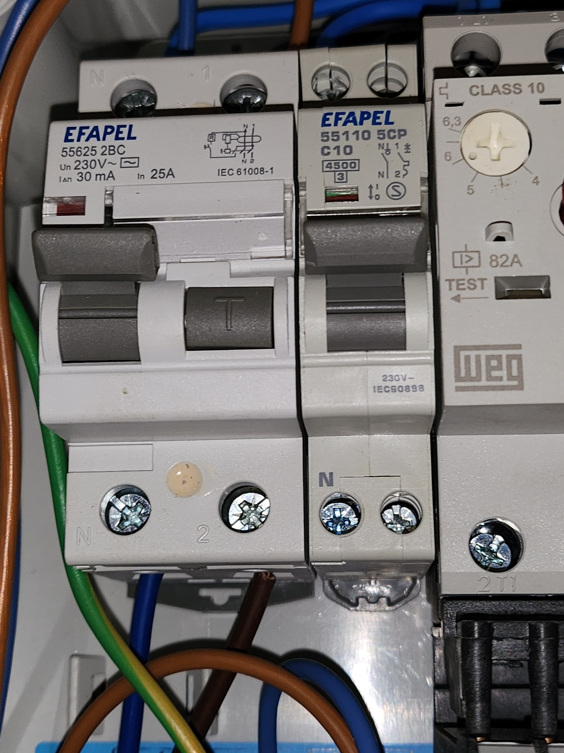

Voilà mon tableau:
L’horloge:
Horloge
Votre aide serait la bienvenue…

J’en avais un en commande qui devrait arriver. Quel serait le branchement ?

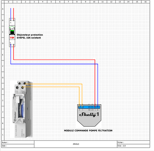

Avec un Shelly 1 plus,
Tu branche le contact du Shelly I et O sur le contact horloge de la pendule.
Le L et N du Shelly sur une alimentation en 220v.
Poste une photo de ton coffret piscine afin d’avoir une vue plus complète.
schéma de principe, qu’il faut adapter à ton coffret.

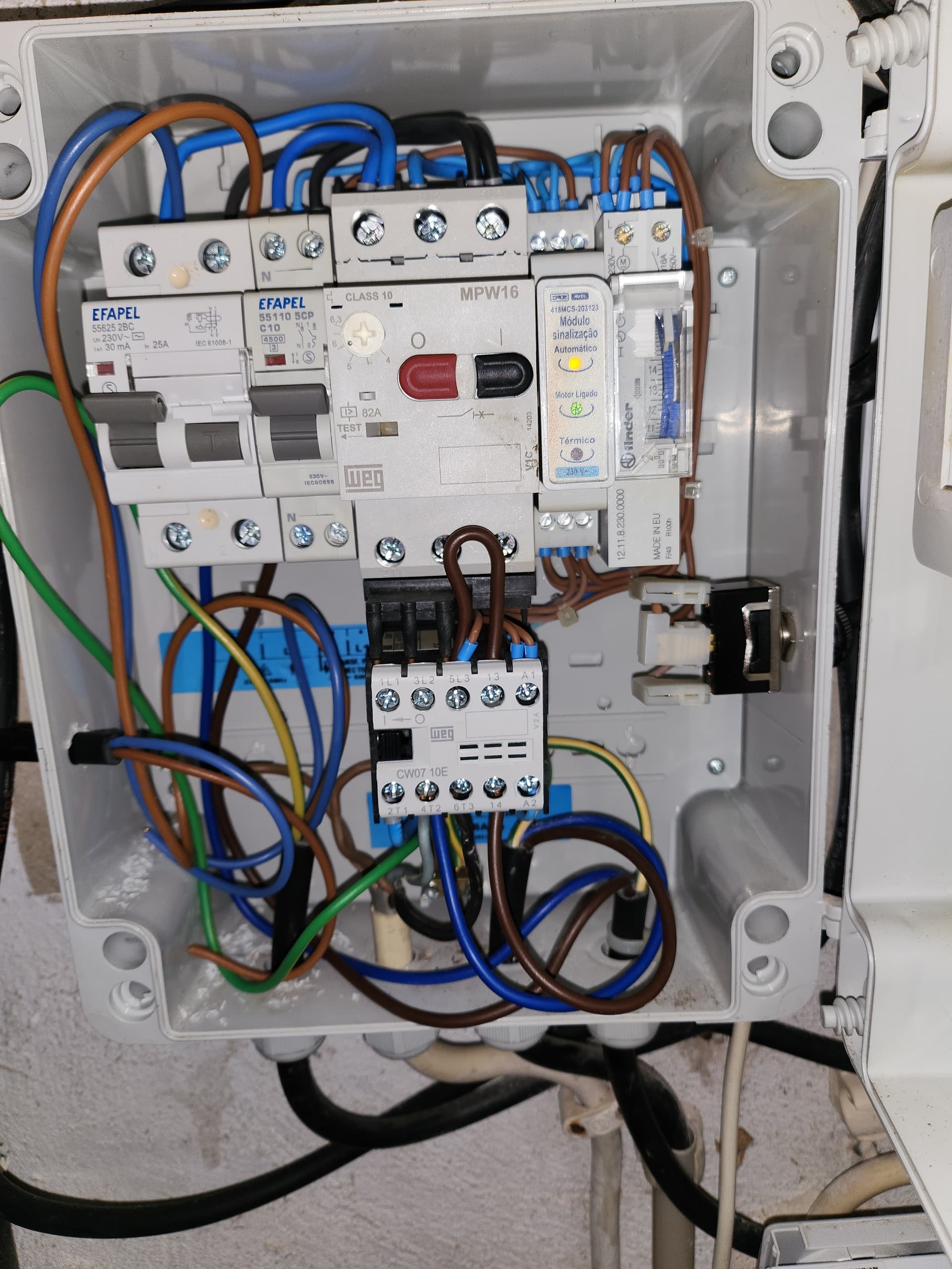

Voilà mon coffret :
Je voulais voir une photo avec un plan plus large, pour voir équipement complet de ton tableau. :grin:
Pour voir si tu as la place de rajouter un disjoncteur.
Sinon à quoi sert le disjoncteur EFAPEL de 10A, il protege quoi ?

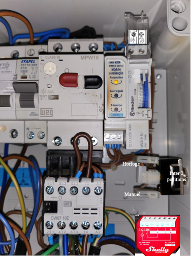

Voilà le tableau complet. J’ai aussi un tableau complémentaire pour le triphasé qui arrive pour la PAC
J’ai l’impression qu’il ne sert à rien, aucun branchement en sortie …
Bon rajouter un disjoncteur va etre compliqué ! pas beaucoup de place.
Donc pour alimentation du module, tu devras le brancher sur le disjoncteur 10A
Si c’est vide en dessous c’est encore plus facile :grinning:
Bien sûr, une fois câblé, tu mets ta pendule finder existante sur arrêt.
(Sur ce modèle, il faut repousser tous les plots du même coté, il me semble).
C’est ton shelly qui s’occupera de démarrer ta filtration en fonction de tes réglages dans Shelly, ou par HA

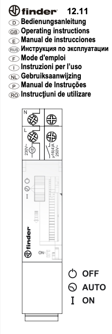

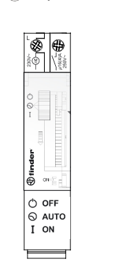

J’ai cette horloge un peu différente de celle du schéma
Horloge
OK pour le O et le I sur la phase?
Tu n’as pas 4 bornes dessus ?
2 pour alimentation et 2 pour le contact ?
Les vis du dessous doivent être caché par les fils
Regarde bien… C’est étrange.
Le O et I se branche sur le contact, côté droit de ta pendule.
Tu branche exactement comme sur le schéma que je t’ai posté.
Prend ton temps, pour le faire. Si tu as un doute fais toi aider par un électricien.
Prends les précautions nécessaire, ne branche pas sous tension.
Oups! Autant pour moi, il y a bien les 4 bornes, j’avais récupéré le mode d’emploi et j’ai répondu un peu vite…
Par contre pas sûr que tu puisses mettre 2 fil par borne, il faudra utiliser des wagos je pense.
