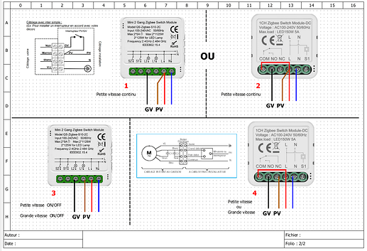

Si tu n’as pas de module zigbee, j’ai utilisé celui-ci pour ma vmc.
En lieu et place du bouton (va et vient, comme le tien actuellement).
Schéma type :
Je n’ai pas câblé d’interrupteur sur S1, mais c’est possible si tu souhaite conservé le bouton physique pour forcer la grande vitesse.
si tu utilises un autre module, donne la référence du modèle que tu veux utiliser, afin de vérifier le câblage
