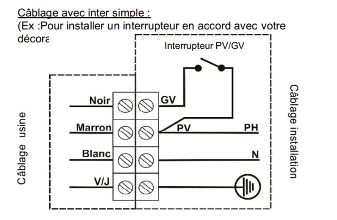

Le schéma de câblage est classique :
J’ai besoin de domotiser cette Vmc. Sans remonter câbler différemment la Vmc…

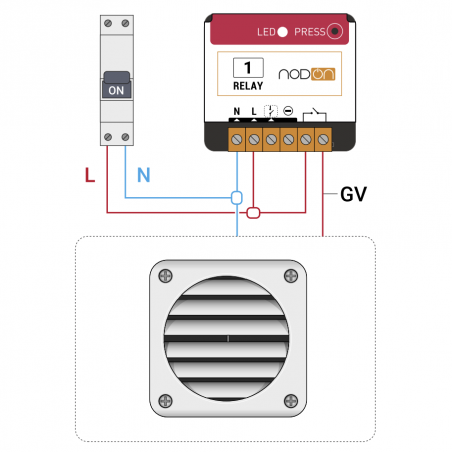

2- J’ai repéré un module nodonchez domadoo permettant de piloter un contact sec :
Donc on est sur du contact sec classique. Rassurant :wink:
Sauf que le montage proposé est présentée hors installation existante. Du coup un peu galère de bien voir le cablage en situation actuelle. Preneur de conseils.

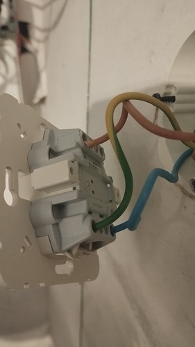

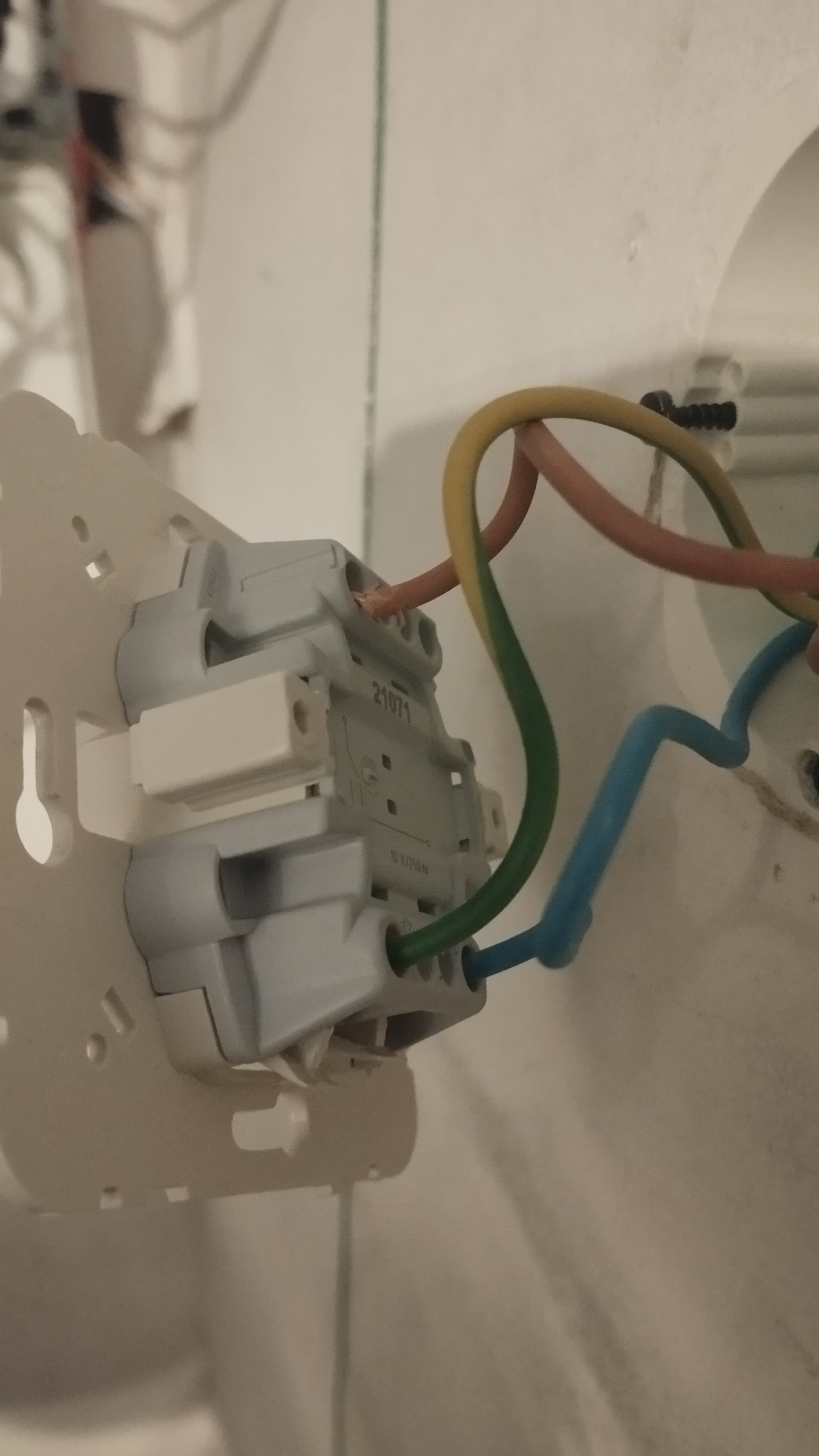

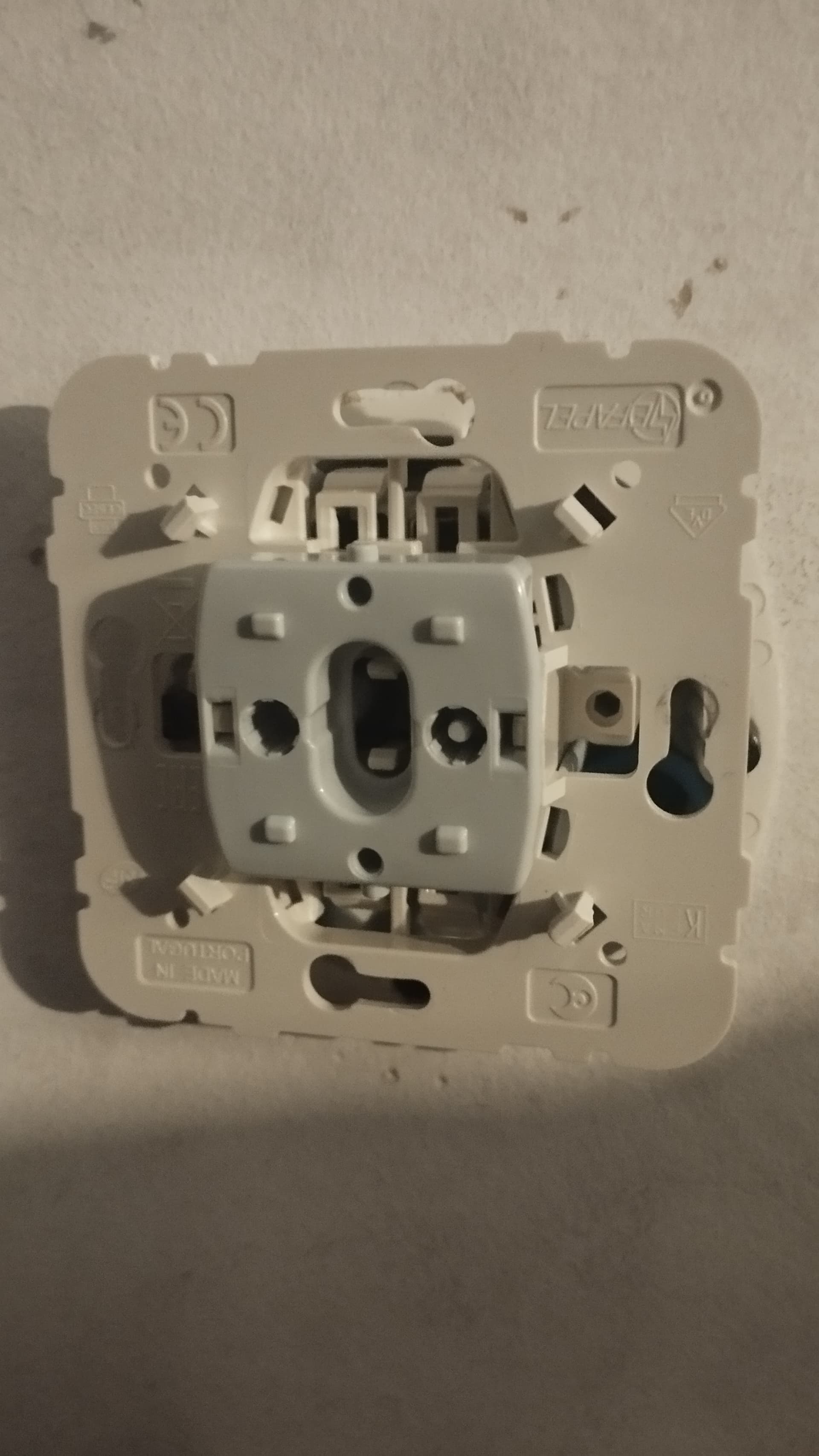

Alors le bouton est juste à côté du tableau (j’avais prévu le coup :slight_smile: ) donc si besoin je peux tirer la phase et le neutre du disjoncteur (en étant sûr que c’est le bon disjoncteur !)
Et voilà pour le câble (aligné sur le schéma ci-dessus).
Évidemment c’est un câble « classique » donc les couleurs ne correspondent pas nécessairement à la phase / neutre / terre.
Mais on peut le reconstituer sachant que la position haute est la GV et basse la PV

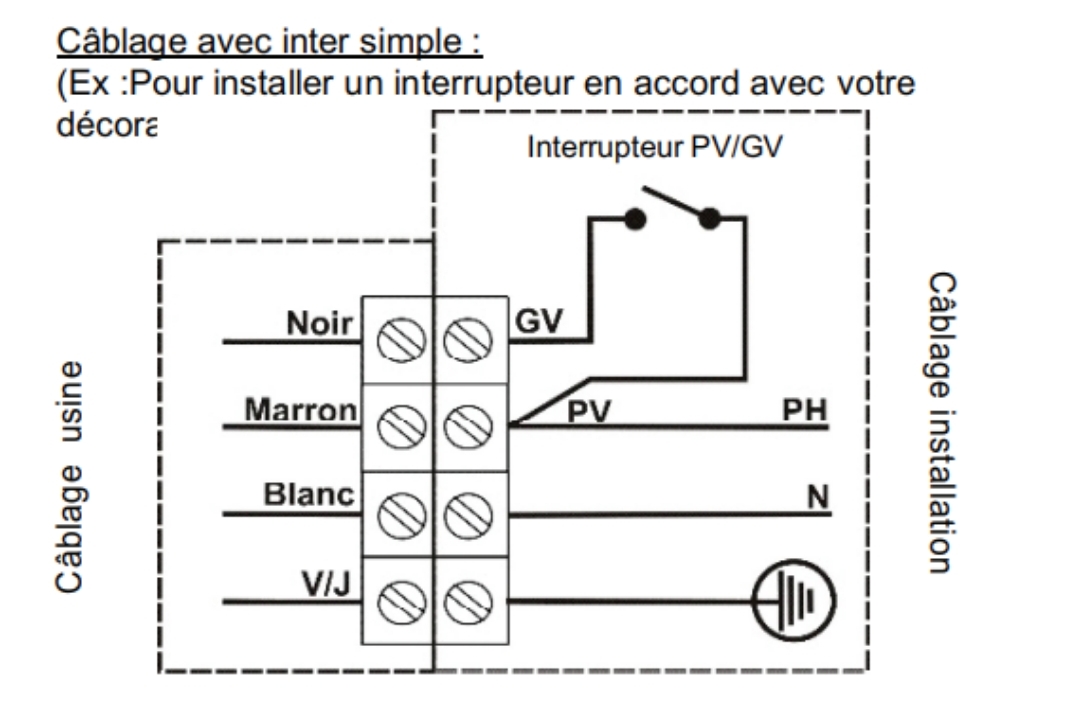

Tu es sur de ton premier schéma ?
Car au vu du cablage du bouton, le schéma serait plutôt de ce type
Humm l’installateur l’a peut être câblé ainsi.

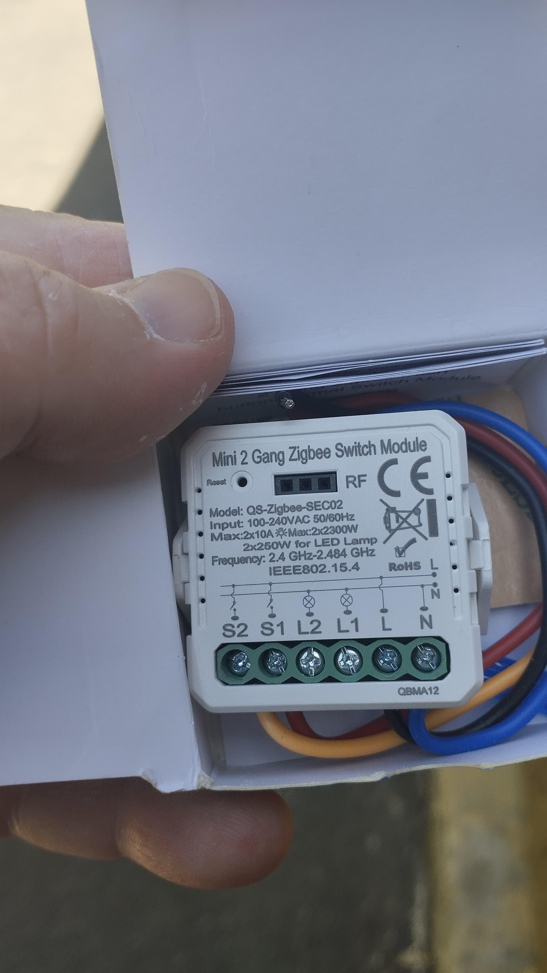

Du coup tu penses que je peux installer le module 1 zigbee ?
Si tu n’as pas de module zigbee, j’ai utilisé celui-ci pour ma vmc.
En lieu et place du bouton (va et vient, comme le tien actuellement).
Schéma type :
Je n’ai pas câblé d’interrupteur sur S1, mais c’est possible si tu souhaite conservé le bouton physique pour forcer la grande vitesse.
si tu utilises un autre module, donne la référence du modèle que tu veux utiliser, afin de vérifier le câblage
Ouah … Un grand merci ! C’est très clair.
Je viens de commander la référence. Et je garde précieusement ces schémas.
Et quoiqu’il en soit je prends bien note qu’il faut au minimum le neutre qui vient du disjoncteur. Nickel.

Et juste pour bien comprendre : je déduis des schéma que cela n’a pas grande importance de laisser la petite vitesse active pour enclencher la grande vitesse (de mémoire je crois que c’est une histoire de bobine plus importante en PV qu’en GV)
J’ai bon, où il faut impérativement s’assurer de l’extinction de la PV pour allumer la GV ?
Dans le cas N°1 et 2 sa pose pas de problème.
Le N°3 c’est un câblage particulier… normalement une Vmc est prévu pour avoir au moins une vitesse en continu (PV)
Sur ma VMC, je suis dans le cas N°4 ou les deux vitesses sont séparée, je n’ai jamais fait l’essai d’alimenter les deux en même temps.
Le mieux c’est de vérifier le câblage qui doit être présent sur ta VMC ou consulter la notice de la VMC.
