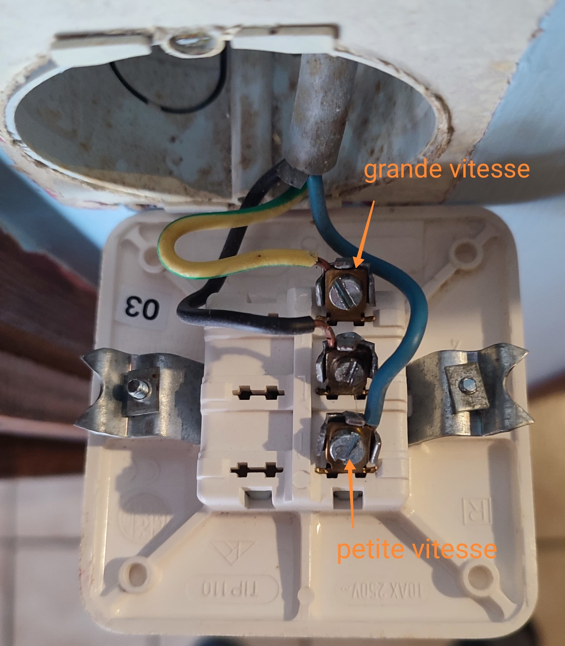

Je voudrais, en plus de mon interrupteur VMC petite vitesse/grande vitesse, pouvoir faire tourner la VMC en grande vitesse tous les jours pendant 30 minutes.
Est-ce possible avec cet interrupteur tuya que j’ai ? Si oui, pourriez-vous m’aider à savoir
1000063527
comment le câbler ?
Merci !!
As tu un schéma du cablage existant ?
A défaut une photo du cablage de ton interrupteur.
Merci pour ta réponse pascal_ha.
Je serai chez moi dans 3 jours, je posterai la photo à ce moment-là.
Voilà la photo de mon interrupteur.
Je ne sais pas si la couleur des fils est normalisée (vieille maison)???
L’interrupteur tuya de mon message précédent peut-il convenir ? Merci !
Ben déjà le fil vert et Jaune qui sert pour autre chose que la terre on est très loin de la norme… :scream:
Pour le reste je laisse les pro intervenir… Autant j’ai aucun soucis à bidouiller le câblage chez moi, autant proposer ça chez quelqu’un d’autre… je m’arrête aux schémas génériques…
Non, ton module ne peut pas convenir.
Ce n’est pas le bon type de module et Tu n’as pas de neutre au niveau du bouton, donc tu ne peut pas y mettre ce module.
Il te faut un module avec contact sec et le placer au niveau de ta Vmc ou repasser un fil de neutre jusqu’a la boîte (si tu veux le mettre avec le bouton) mais sa risque de pas être simple ou pas réalisable.
Si le câble passe par une gaine, il est peut être possible de repasser des fils a la place. Dans ce cas il te faut un fil bleu(neutre), un rouge(phase) et deux orange(GV et PV).
Mais pour cela, il faut voir où va ce câble, direct VMC ou sur une boîte dérivation intermédiaire.

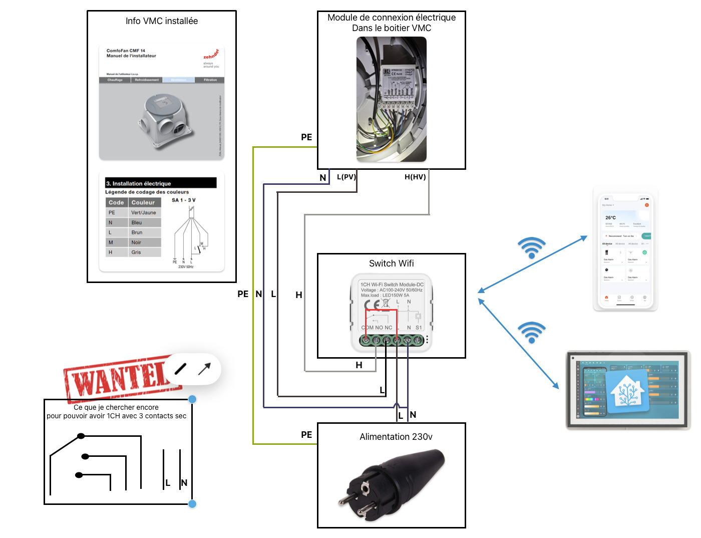

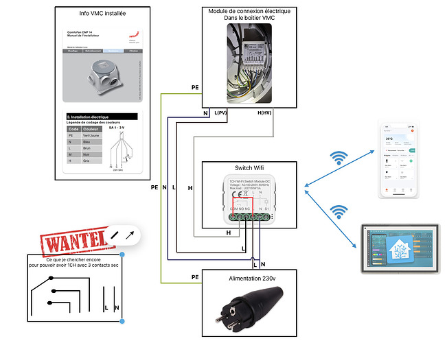

(UPDATE 16/11/2024) :
Voilà, donc après installation, je me suis rendu compte que seul 2 vitesses étaient possibles. Bon c’est déjà pas mal mais je cherche toujours un contacteur à 3 positions.
Je mets également mon schéma à jour.
(11/11/2024). J’ai bien suivi le post de @pascal_ha avec son schéma très clair. J’ai acheté une de ces références en WIFI. Cependant n’étant pas sûr à 100%, je vous mets le schéma que j’ai élaboré pour avoir votre avis sur la question.
D’avance merci pour vos remarques.
Le schéma de câblage est bon. Sa doit le faire.
