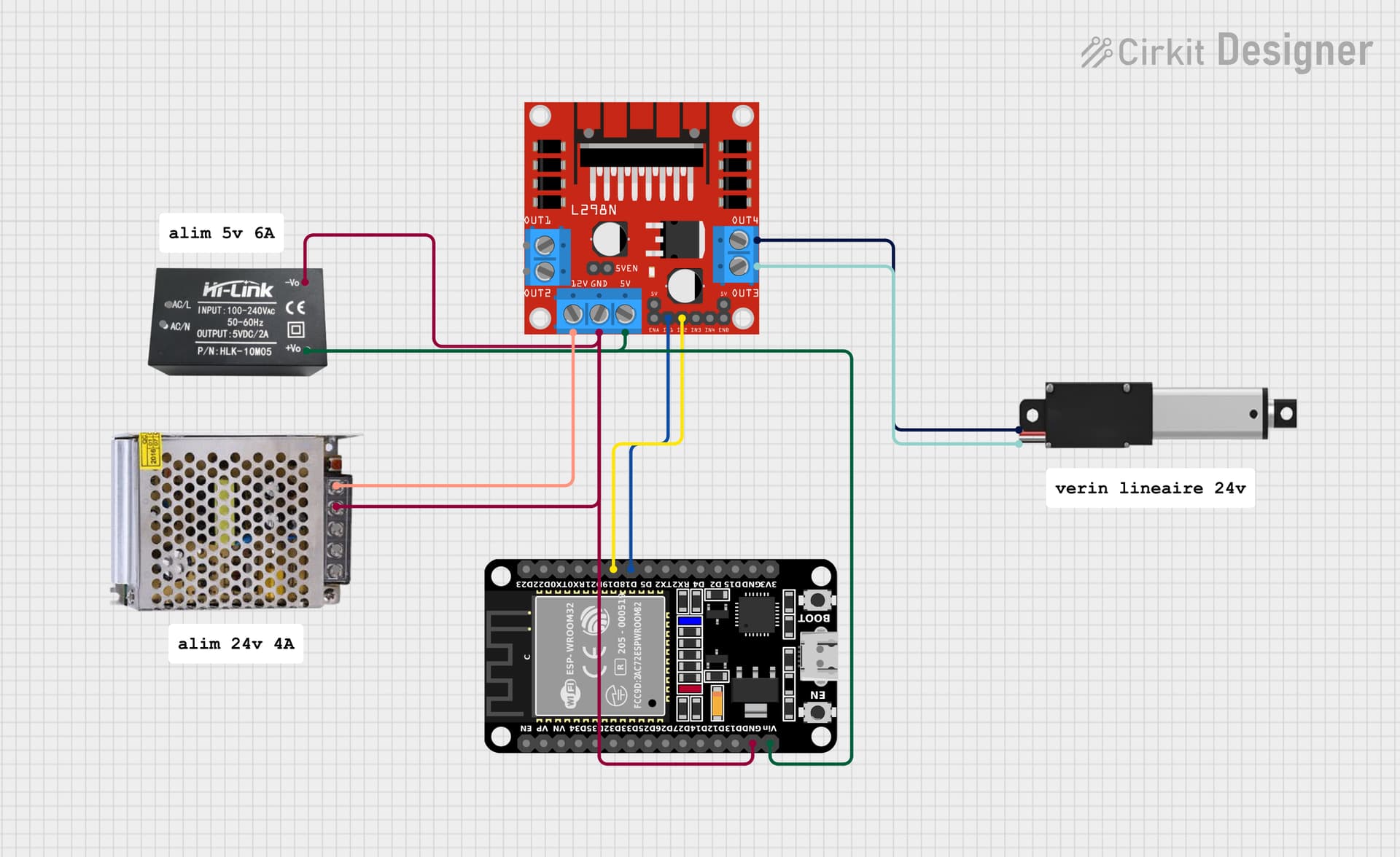

j’ai donc prit un ESP32 avec un L298N pour gérer mon vérin des lames.
j’ai fait ce câblage au début ca fonctionné bien j’ai voulu faire une mise a jours de mon esp32 pour rajouter un bouton stop et juste après avoir brancher l’usb le module L298N a cramé et l’ESP32 a prit un coup aussi car plus moyen de communiquer avec… (au moment des test l’ESP32 n’etait pas raccorder a l’alim 5v)
je vous joint mon codage aussi.

avez vous une idée de pourquoi le module L298N a cramé ?
merci d’avance
Le 5V, ç’est une sortie et tu as branché une alimentation…

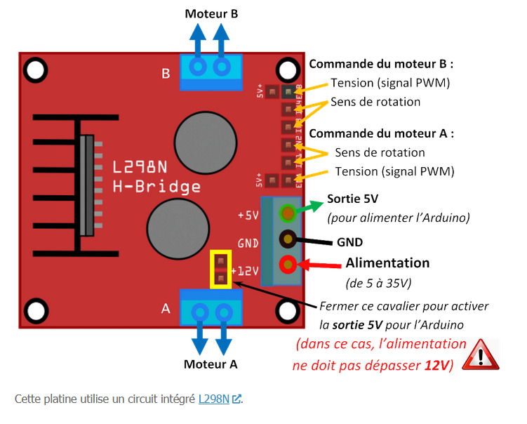

J’ai lu que si l’alimentation dépasser 12v il fallait enlever le cavalier et alimenter en 5v le module pour qu’il fonctionne. J’ai peut être mal compris :grimacing::man_facepalming:t2:
Oui, il faut enlever le cavalier pour NE PAS utiliser la sortie 5V du L298N et brancher une alimentation de 5V sur l’arduino directement…
Ah bas nickel merci j’avais mal traduit alors :sweat_smile:
