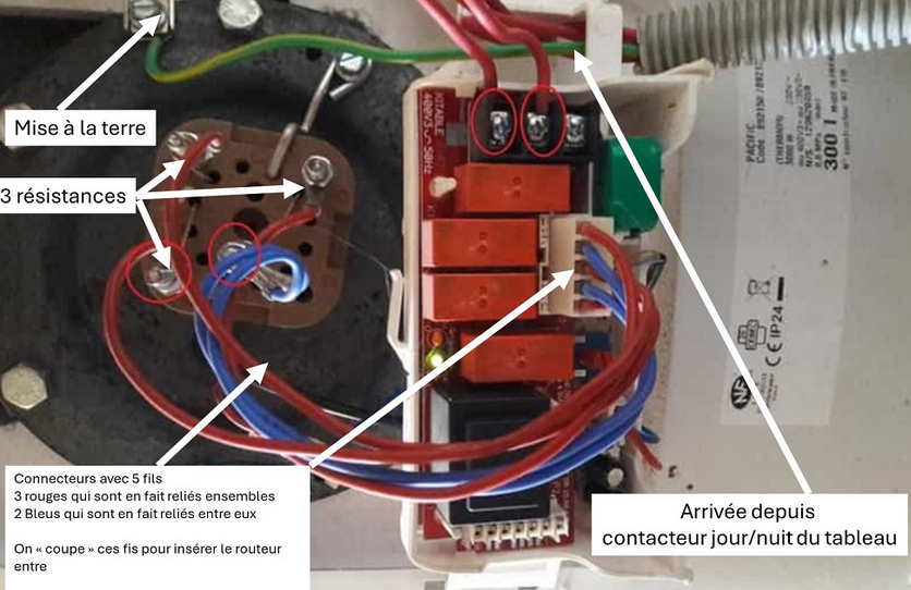

J’ai regardé les sites indiqués et les montages déjà réalisés, j’ai cependant une question par rapport à mon chauffe-eau, j’ai le sentiment que je ne peux pas directement mettre un routeur en parallèle du contacteur HC, car il y a une carte électronique qui pilote peut-être la chauffe..
Voici une photo, est-ce que c’est possible ?
Bonsoir à tous les HAnautes,
C’est possible mais faut s’insérer entre le thermostat et les résistances ( Fils rouges et bleus) sur ton chauffe eau.
Tu as des exemples de montage mécanique et electronique ici
D’ailleurs dans cet exemple ça correspond bien au câblage de ton CE
c’est sur le célèbre routeur de F1ATB mais je pense que tu peux trouver d’autre exemple
