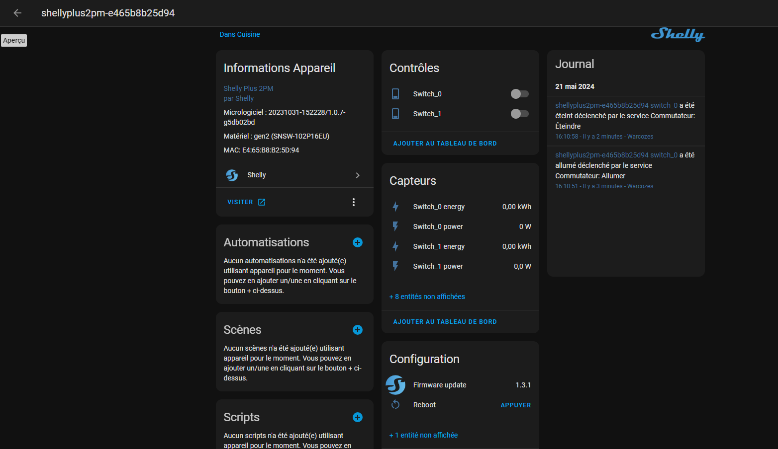

Normalement faisable depuis le Shelly directement, voir info sur Shelly
Oui, pour ca que j’ai pris ce model. Un petit suivie conso pour la vmc :crazy_face:
Il y a plein d’entités, content d’avoir choisi un shelly.
Moi je fais avec une autre version, 2.5, qui n’existe plus…
C’est celui que @titof2375 m’avait parler aussi, mais sur la page produit ca ma renvoyer sur le shelly plus 2 PM car le shelly 2.5 été plus produit.

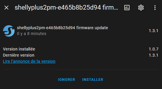

j’ai une maj de firmware:
Pas de problème sur le 1.3.1 ?
C’est celle que j’ai pas de soucis
