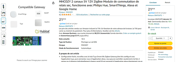

en Zigbee, j’utilise çà:
paramétrable onboard en impulsionnel ou continu, 2 canaux séparés, 2 relais 2 positions no/nf

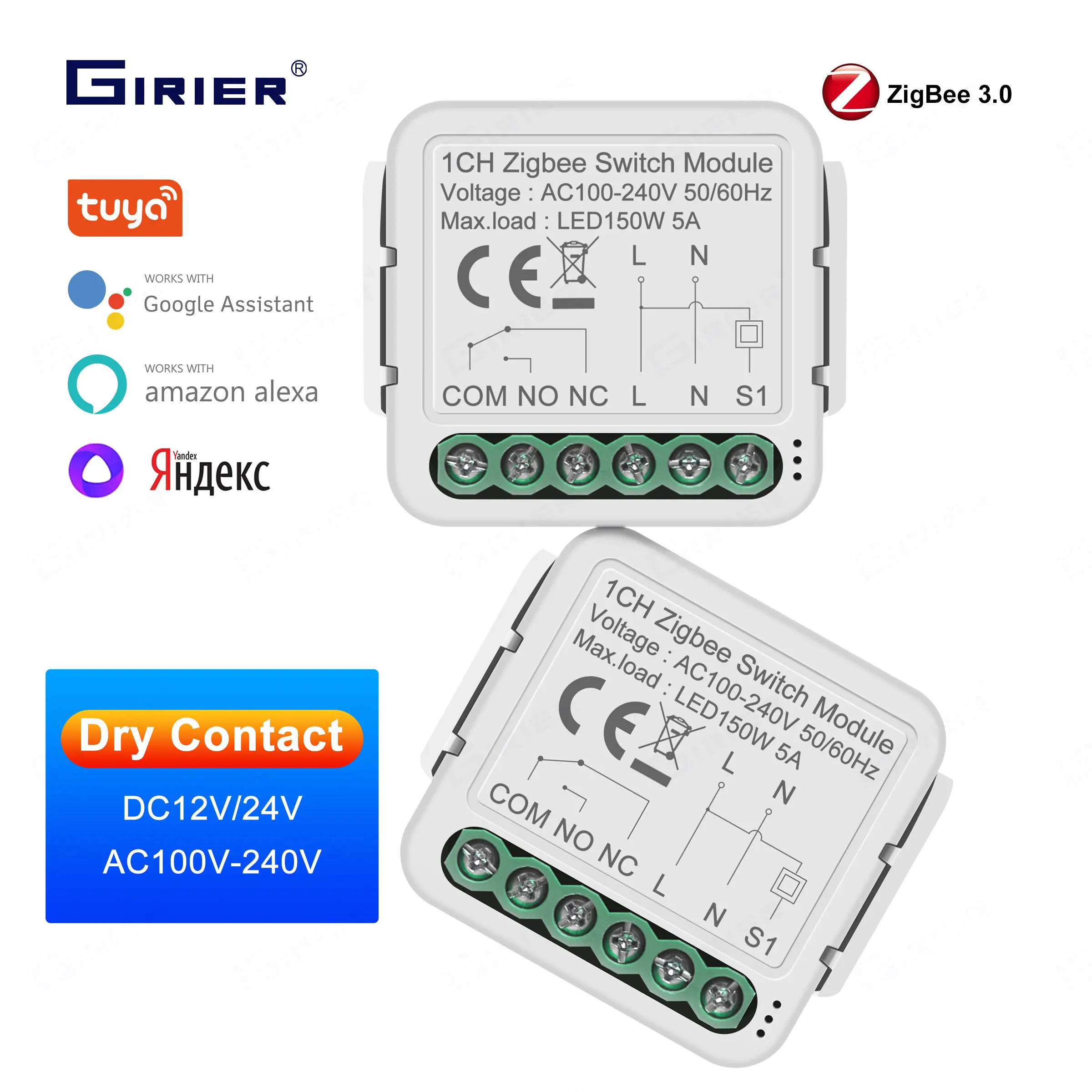

J’utilise un module zigbee avec un contact inverseur (NO-COM-NF), que j’ai branché en lieu et place de S (sur ton schéma). (juste à vérifier la puissance de ton moteur)
23 W ou 37 W (suivant le débit).
je suis parti sur shelly plus 2PM
Il donne 150W - 5A (quand raccordé sur led), ton moteur doit être en 220V donc ça doit passer large.
Pas de problème ça doit le faire aussi, peut être un peu moins simple à mettre en place.
Juste pour information, ce module avec contact inverseur, c’est super pratique.
