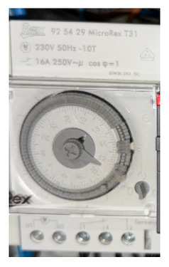

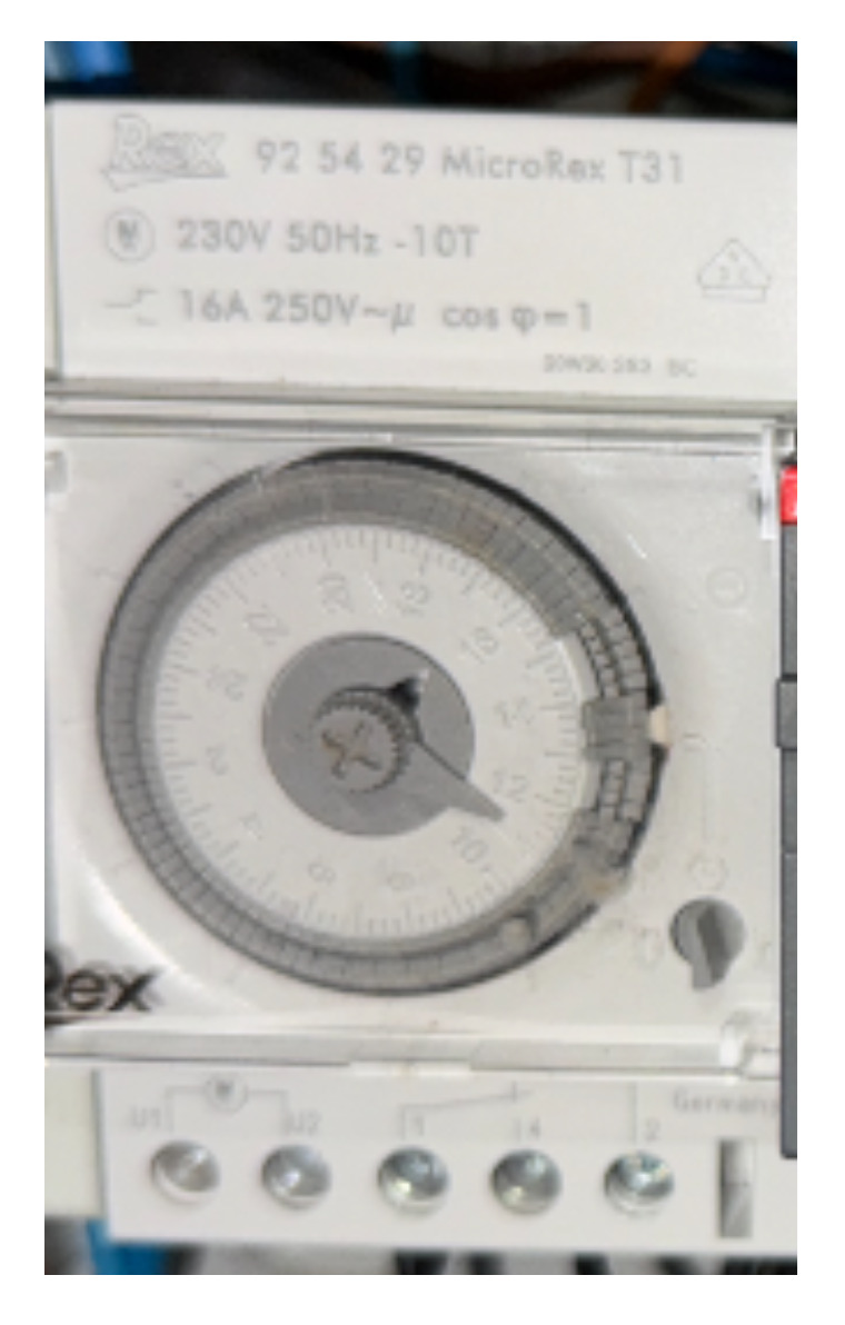

pour remplacer mon horloge mécnique :

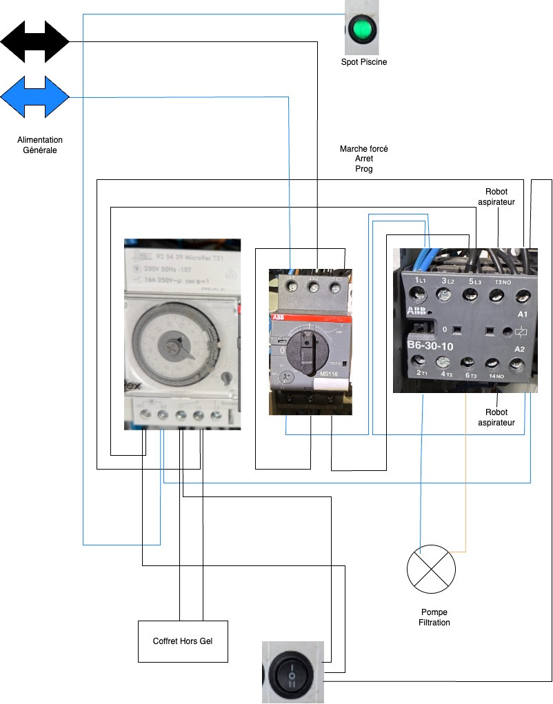

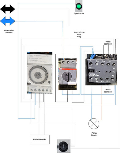

Je pensais qu’il serait assez simple de faire le branchement éléctrique mais je suis perdu et cela ne fonctionne pas. J’ai dessiner le schéma électrique des branchements actuels afin d’y voir plus clair :
Question : Savez vous comment connecter mon interrupteur afin de garder le fonctionnement du bouton Manuel(marche forcée)/Arrêt/Prog(horloge mécanique) soit en remplacant mon horloge soit en parallèle (le plus simple) ?

Je suis intéressé par votre branchement.
Vous avez réussi à utiliser l’interrupteur avec la piscine ?
Cordialement
Je serai également intéressé pour un schema avec un tongou. Il en existe avec shelly mais cela semble différent, le tongou n’étant qu’un interrupteur de la phase si j’ai bien tout compris.
Je ne voudrais pas faire de bêtises
Merci++ aux spécialistes
