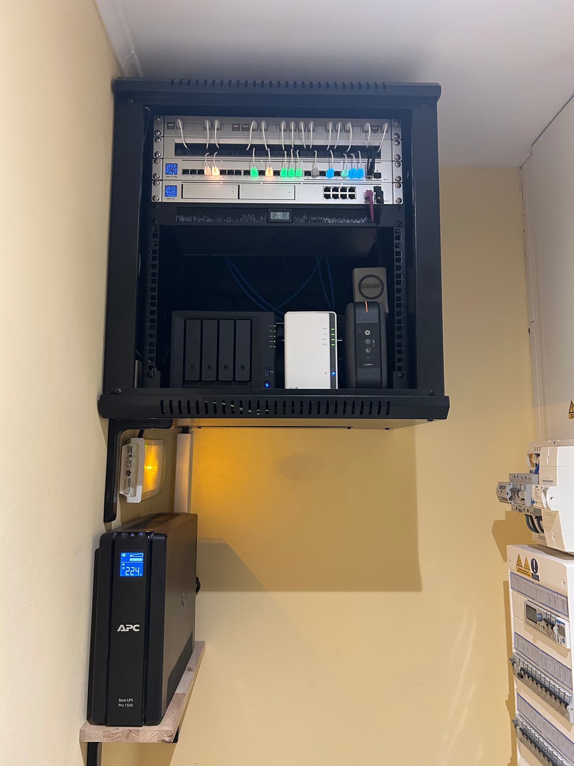

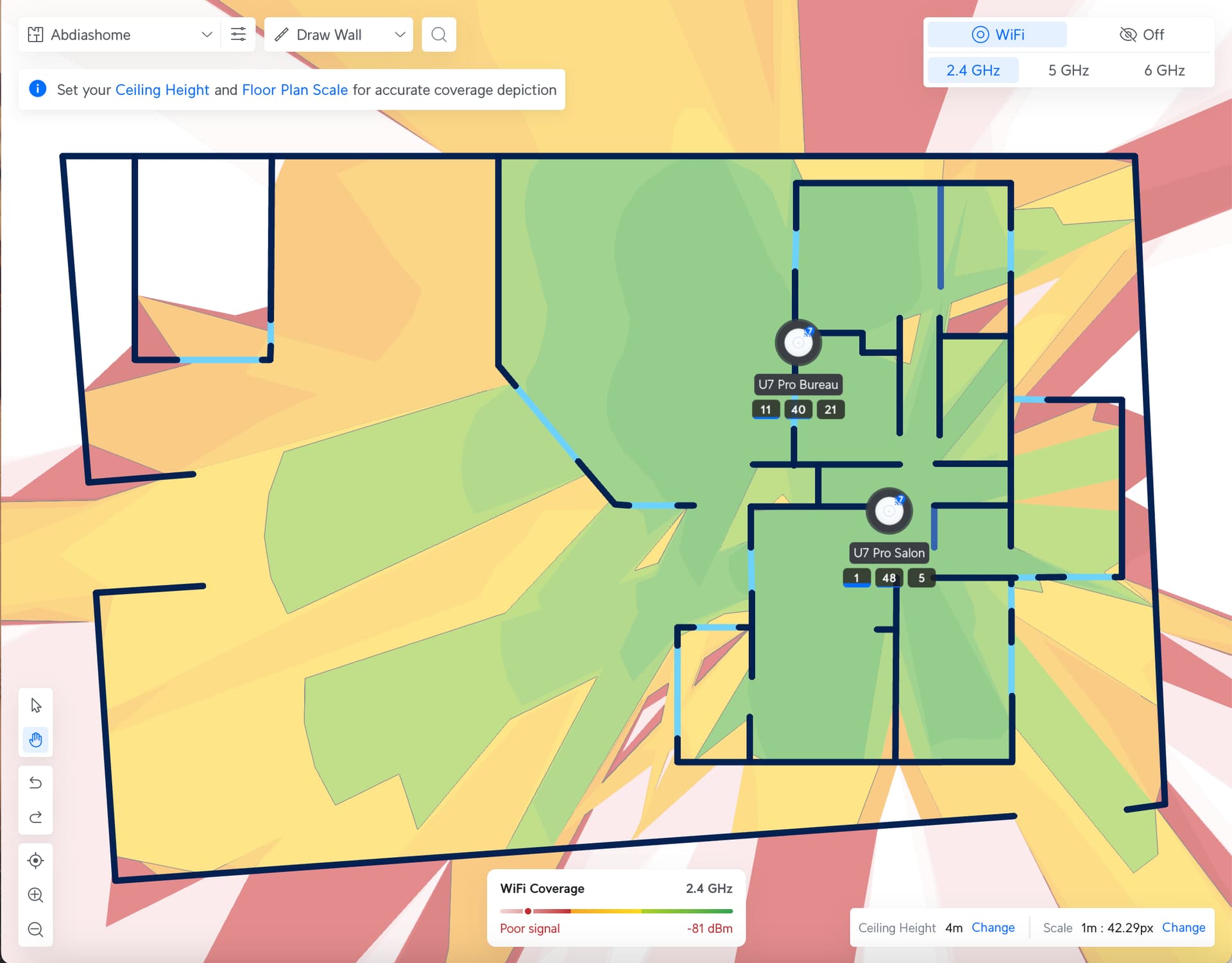

Alors pour le wifi, pas de souci, j’ai une installation UniFi avec des bornes Wifi7, j’ai un VLAN pour les iot et une bonne couverture.
