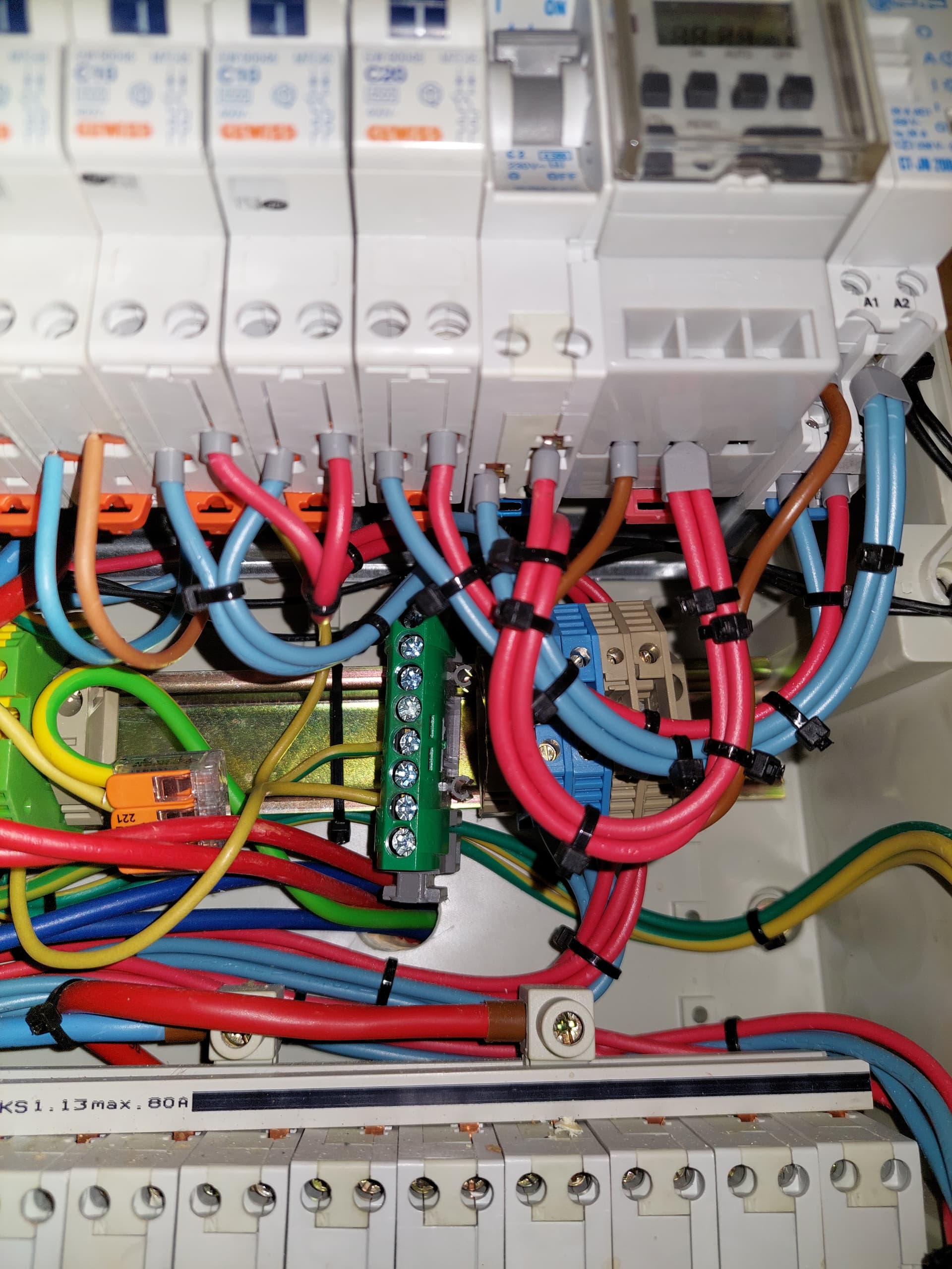

Bon, je suis un peu embêté : en regardant plus attentivement derrière mon chauffe eau, j’ai remarqué qu’il était directement connecté au tableau électrique sans intermédiaire. Le fil électrique va du chauffe eau directement sur le disjoncteur (cf photo). Du coup, je ne peux pas utiliser ce genre d’interrupteur j’imagine et je dois prendre directement par un disjoncteur connecté?
Tu es sur que le ballon va directement sur le disjoncteur ?
car sur la photo, ça ne semble pas être le cas:
Il faudrait ouvrir ton coffret et faire des photos, afin d’y voir plus clair
Prends les précautions nécessaire, si besoin fait toi aider par un électricien.
Merci pour ton retour. Je vais faire des photos.

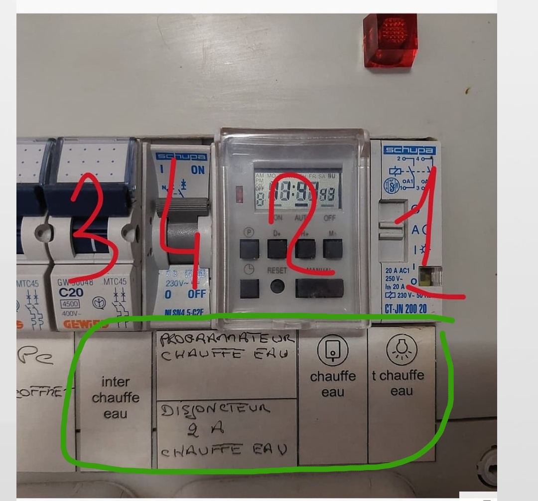

Mais que veux tu dire par “cela ne semble pas être le cas” ?
Sur ton tableau, tu as plusieurs éléments qui me font dire que ton ballon n’est pas raccordé en direct sur le disjoncteur de protection (3), mais qu’il passe aussi par le contacteur de puissance (1).
De plus le pilotage du ballon se fait certainement par l’horloge (2) et en (4) tu as le disjoncteur de protection de l’horloge.
Donc, il te suffit de piloter le contacteur de puissance existant a l’aide d’un module, ou d’utiliser un contacteur de puissance connectée.
Pour en être sur, il faut ouvrir le coffret et vérifier le cablage. Mais les indications de repérage (en vert) laisse peu de place au doute.

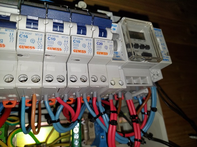

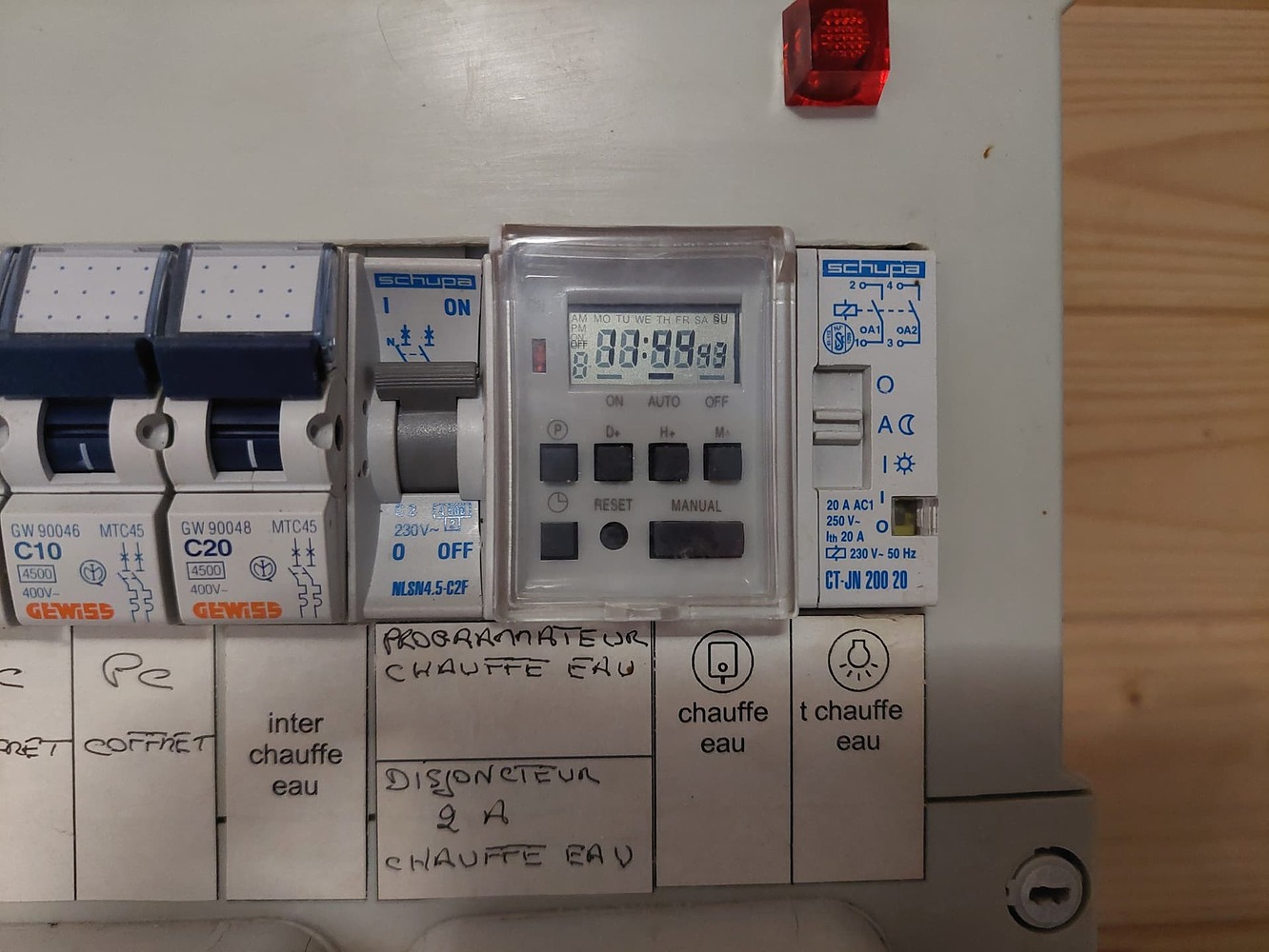

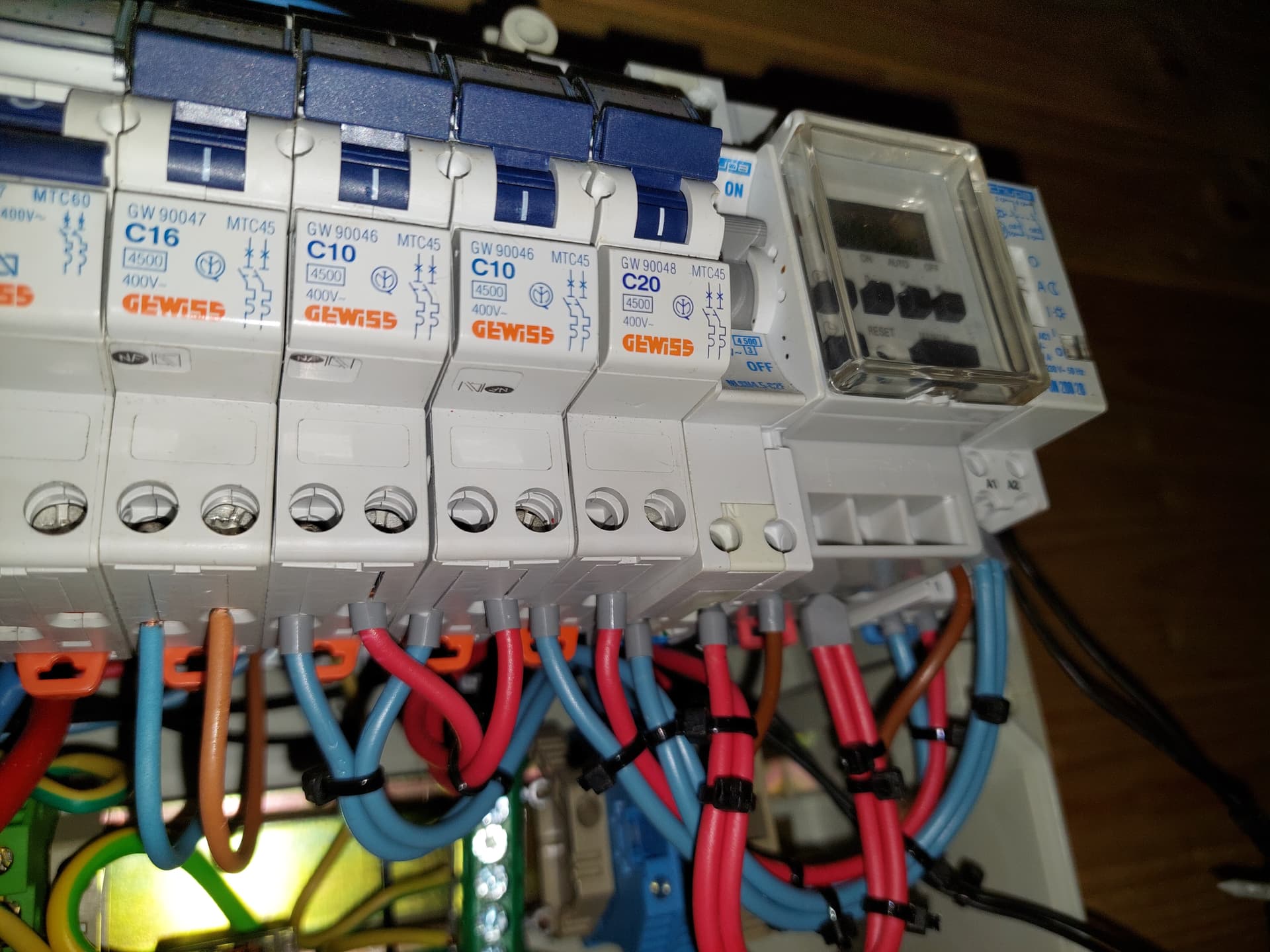

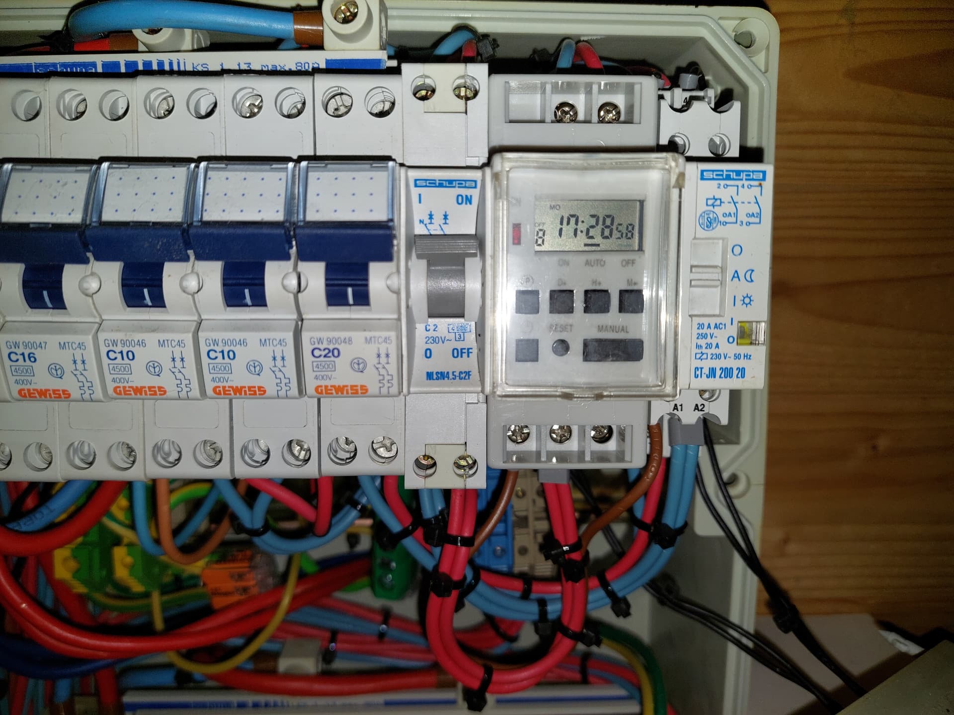

Voici quelques photos du compteur (oui je n’ai pas coupé le général et oui j’ai été très prudent, promis ^^’).
La dernière photo me semble la plus parlante.

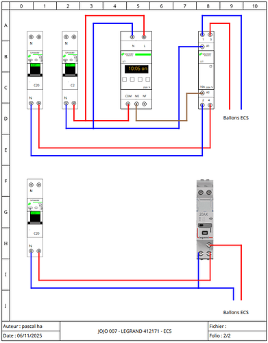

Voici un schéma de principe :
Super le schéma ! (quel outil pour ça ?). Merci pour ce schéma !!

Le logiciel, c’est Qelectrotech (open source).

Tu as ce schéma nodon (voir ci dessous) mais il n’est pas conseillé. De plus le module n’accepte que 14A maxi et ta protection est a 20A
