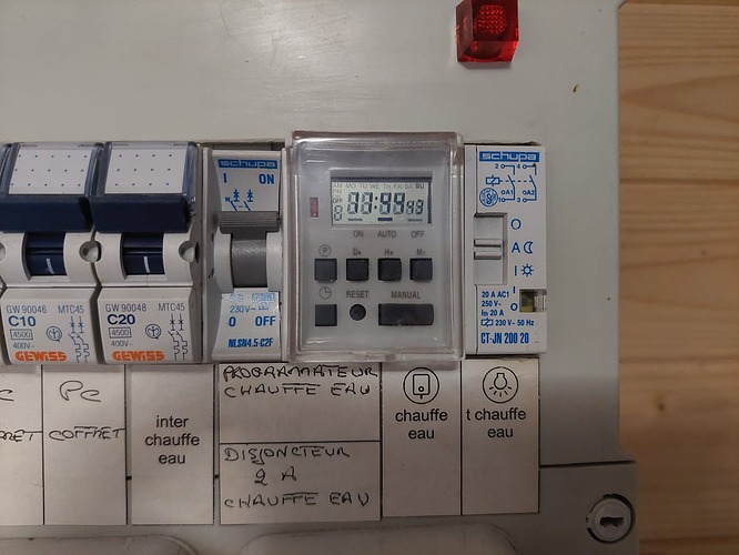

Mon principal problème : le disjoncteur dans le tableau n’est pas relié aux bornes C1/C2 de mon Linky. Du coup, j’ai un programmateur à la place : cf photo.
Le souci : après une coupure de courant, paf, si on oublie de reprogrammer, c’est la douche froide assurée le matin … et j’oublie à chaque fois ! :frowning:

Ce qui est curieux, c’est que tu as quand même un contacteur jour/nuit tout à droite.
Il n’a pas été branché lors du passage à Linky ?
Ou bien tu n’as pas un contrat heures pleines/heures creuses ?
Peut-être est il KO, et le changer règlerai le problème. Un contacteur non connecté coûte 15 ou 20€.
Curieux pas forcement, peut etre que le programmateur pilote le contacteur.
Il faudrait voir comment c’est câblé à l’intérieur et si le cumulus est bien derrière le contacteur, un simple module pour piloter le contacteur fera l’affaire.
Les bornes C1/C2 ne sont pas reliés dans le Linky. J’en déduis que rien n’est branché entre le Linky et le compteur d’où l’utilisation du programmateur.
J’ai bien un contrat HP/HC.
Et si le programmateur n’est pas bien réglé, le chauffe-eau ne chauffe pas … donc douche froide …
Je pense que c’est bien ça oui car si le programmateur n’est pas bien réglé, comme je disais, pas d’eau chaude …. :confused:

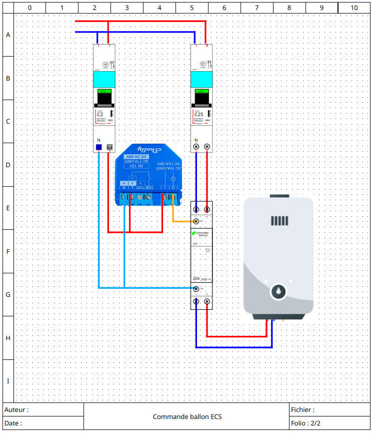

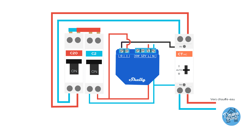

Dans ce cas, tu peux remplacer ton programmateur par un module (Shelly par exemple) comme ci-dessous :
où remplacer le contacteur par un contacteur connecté Legrand 412171 comme dit par @Lomar

Je suis dans le même cas que toi (pas de fil pilote) et j’utilise un module shelly avec le branchement électrique indiqué par @pascal_ha
Cela fonctionne très bien, tu pourras aussi récupérer le temps de déclenchement de ton chauffe eau quotidien, pour t’assurer de son bon fonctionnement et te créer une notif si il n’a pas déclenché.
