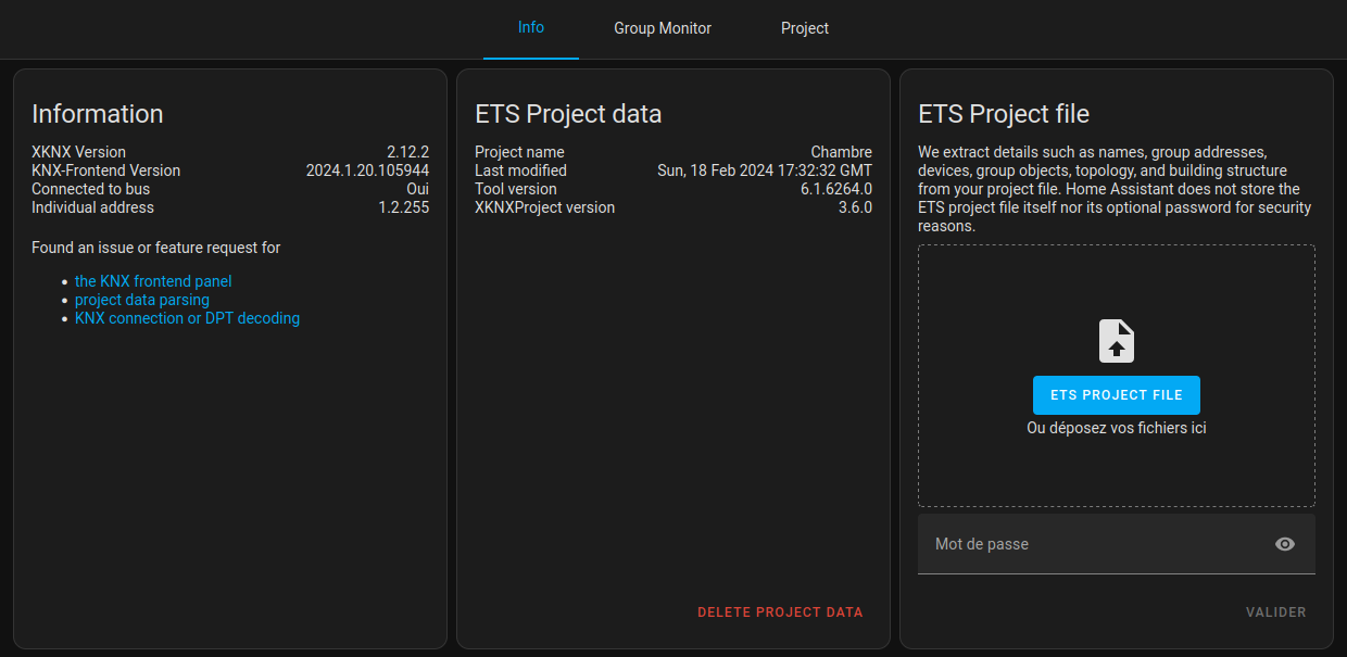

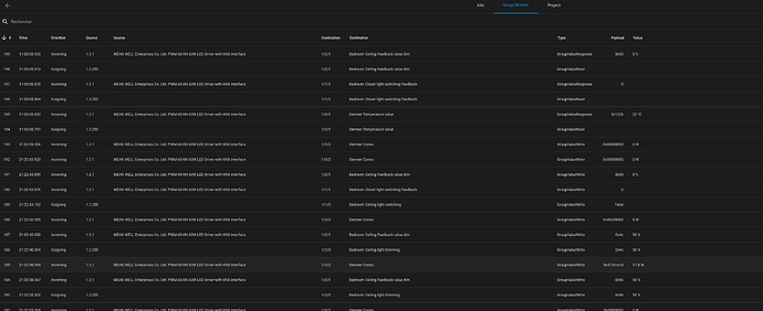

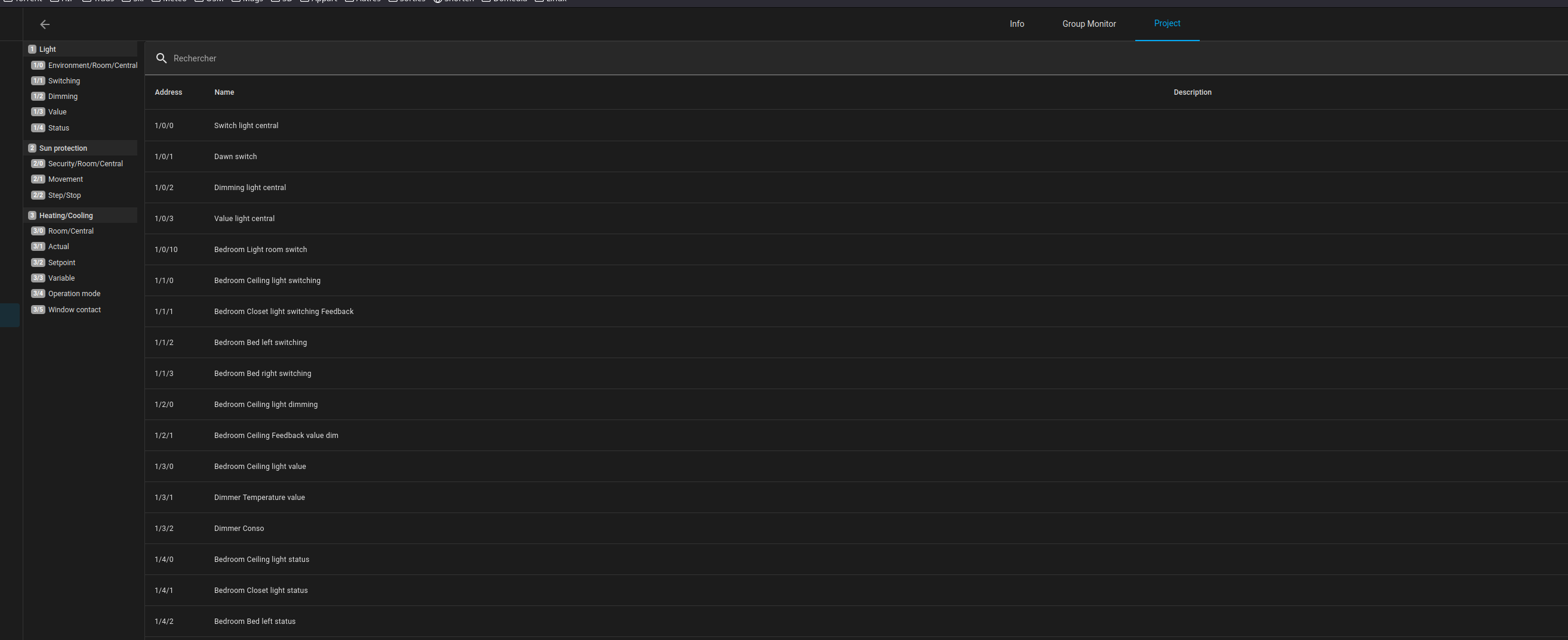

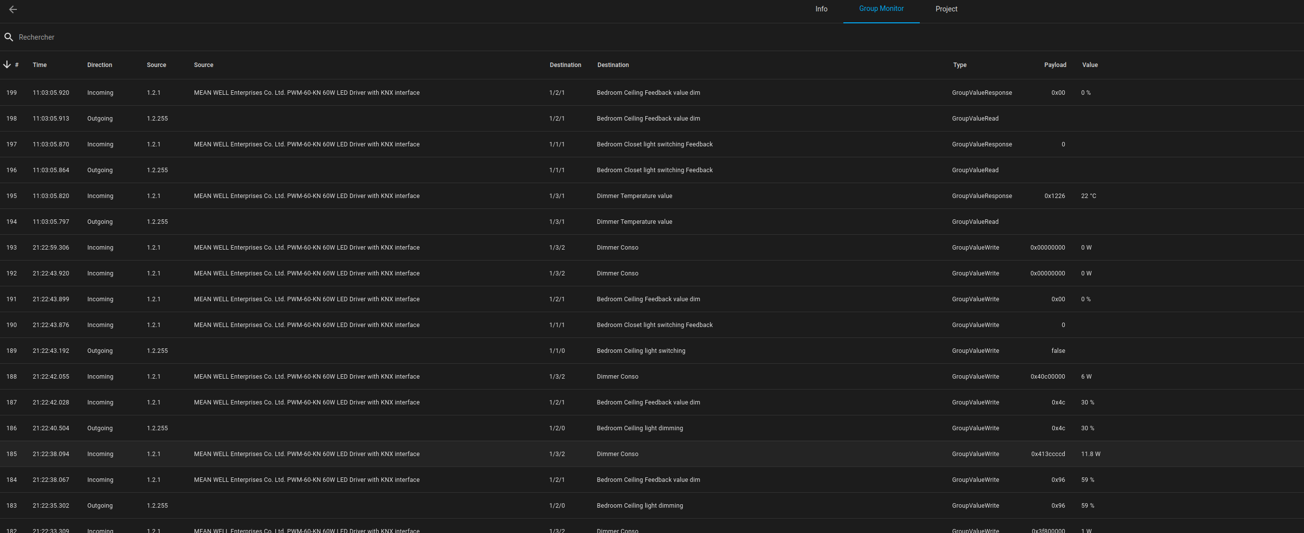

Pour la solution KNX tu as un total contrôle et interfaçage avec HA (KNX est un des premiers fabricants à avoir adhéré au programme Works with Home Assistant). En général maintenant dans les installs KNX tu as une passerelle/coupleur de ligne IP quelque part donc rien besoin de plus pour l’interfacer avec HA. Tous les circuits sont accessibles depuis HA sans aucun soucis et tu peux d’ailleurs faire ta supervision KNX avec HA sans soucis.
Quelques copies écran de l’intégration KNX dans HA (vue globale de l’install, vue de toutes les adresses de groupe de l’install KNX et tu as même le fil de l’eau des télégrammes qui passent dans le bus KNX !
