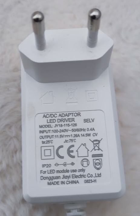

Le transfo à pas l’air standard…
11.5V
ça va, c’est pas du 9V ou du 24V, ça aurait pu être pire. En plus je suis sur que tu mesures au multimètre, tu vas avoir du 12V réellement…
