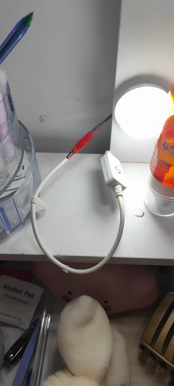

Ma fille a une magnifique coiffeuse :slight_smile:
Mais elle oublie tout le temps de l’éteindre.
Comme j’ai fait un peu partout, j’aimerai la domotiser pour l’éteindre si pas de mouvement.
j’ai bien essayé avec une prise connectée, mais ce n’est pas satisfaisant.
Cela éteint la coiffeuse mais ma fille obligé d’aller rallumer manuellement la prise pour rallumer sa coiffeuse…
Et en plus cela rallume tout direct sans meme appuyer sur l’inter du meuble ( je peux pas jouer sur on/off)
Avez vous une idée pour domotiser cela ?
C’est un petit inter 2 fils tactile …

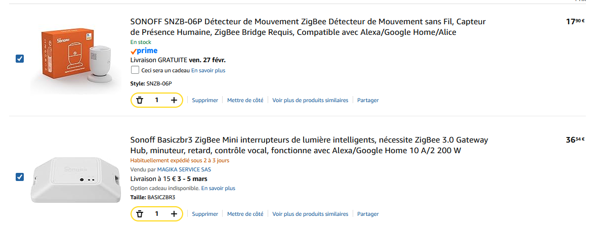

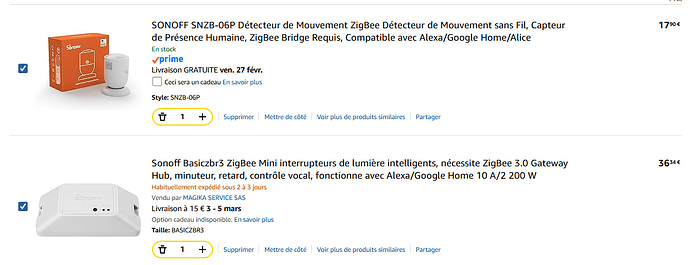

le top serait un capteur LD2410, détecteur de présence, plutôt qu’un capteur de mouvement.
https://www.domadoo.fr/fr/alarme-connectee/6827-sonoff-capteur-de-presence-humaine-zigbee-30-technologie-radar-snzb-06p.html
Ça a l’air bien , un peu cher pour du zigbee

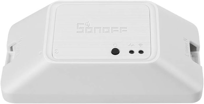

sinon tu prends un zbminir2 et tu peux même brancher ton interrupteur tactile dessus pour garder le commande locale
Perso, tout sauf du Tuya (Haozee = Tuya).
Je vais partir la dessus.
Un peu cher mais bon

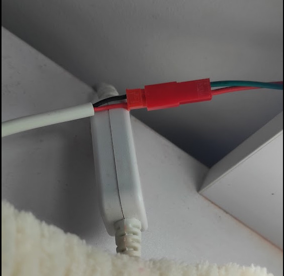

Par contre je pense à un truc, il faut que je garde le transfo j’imagine.
il va donc falloir couper et réutiliser
je comptais repartir sur du nouveau comme ca si problème je remet l’ancien systeme

Le module interrupteur sonoff est prévu pour fonctionner avec du 220v, je pense pas que ça fonctionnera avec ton transformateur.
A moins de l’installer entre la prise et le transformateur.
Quel est le voltage de ton transformateur ?

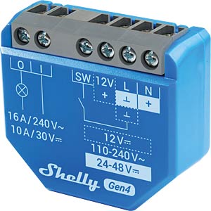

Ah oui c’est pas en 230v ton affaire tu peux oublier tout ce qu’on a vu plus haut
Alors suivant la tension délivré par le bousin tu as des modules qui peuvent fonctionner en basse tension comme un Shelly 1 gen4
Qui peux fonctionner en 12v ou en 24-48v
