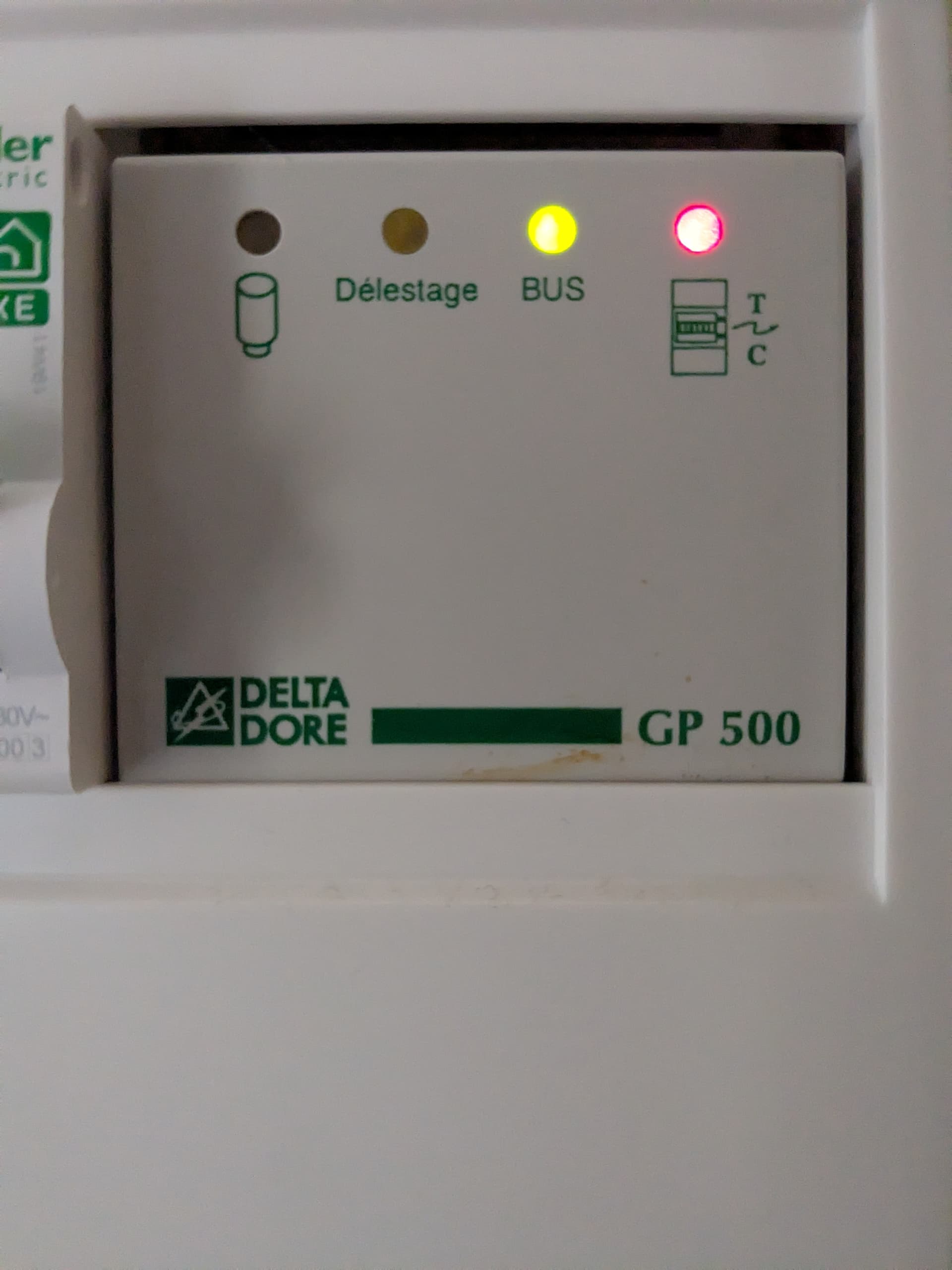

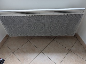

L’un de mes prochains projets est de domotiser mes chauffages. Pour l’instant j’ai ce matériel:
  • Thermostat:
  • Délesteur:
  • Chauffages:
Quelle serait la meilleure solution ? Remplacer “juste” le thermostat et mettre un thermostat connecté ? Mettre des modules derrière chaque radiateurs ? Sachant que je veux garder le délesteur, et surtout je suis locataire.

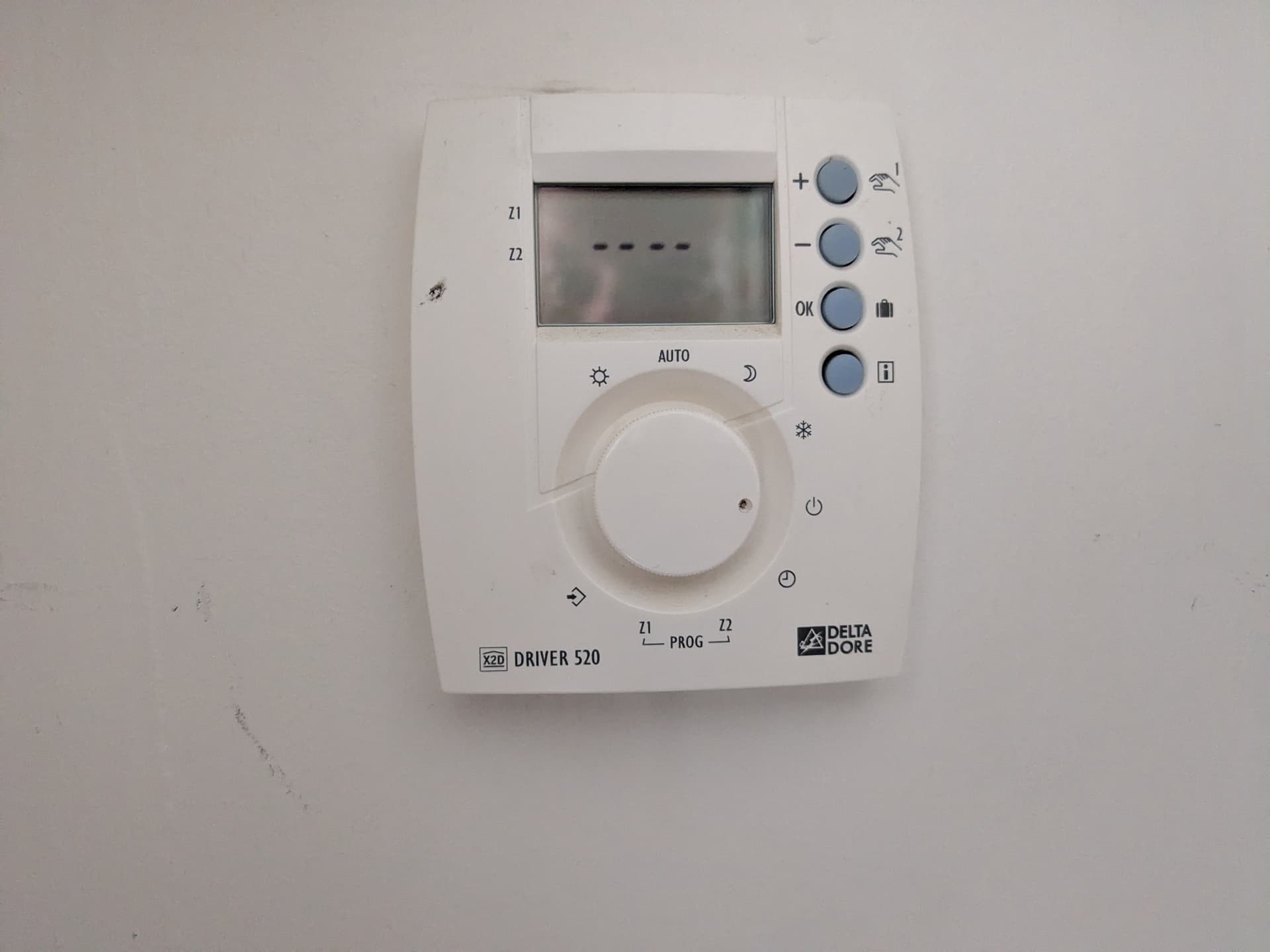

As tu regardé pour ton thermostat si il peut être connecté à la passerelle tydom de deltadore? La c’est réglé. Sauf ton on/off par pièce. La tu mets des zigbee switches et des thermomètres zigbee puis daturua installes versatile thermostat. Il faudrait voir comment le delesteur et thermostat vont ensemble. Tu as les refs exactes?
Pardon j’ai oublié de préciser, j’ai aussi des thermomètres dans chaque pièce (4), j’ai ceux la: https://www.domadoo.fr/fr/suivi-energie/6614-sonoff-capteur-de-temperature-et-d-humidite-zigbee-30-avec-ecran-6920075740004.html.

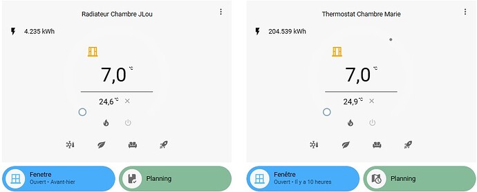

Pour ma part, j’ai un shelly 16 amp par radiateur, un thermomètre et un capteur de fenêtre (Zigbee) par chambre.
Et avec la carte Versatile Thermostat, ça fonctionne super bien.
J’ai économisé 200 € d’électricité sur 1 an pour 4 radiateurs.
Je me suis renseigné, j’ai contacté Delta Deore et mon thermostat n’est pas compatible Tydom…
J’ai un peu regardé Versatile Thermostat et le matériel recommandé, pour moi ca serait plutôt ca: https://www.domadoo.fr/fr/chauffage-connecte/6828-nodon-module-chauffage-fil-pilote-connecte-zigbee-30.html.
Mais si j’ai bien compris mon délesteur ne servira plus, et ca sera Versatile Thermostat qui le gèrera ? Quid de mon chauffe-eau qui sera encore branché dessus ? Comment ca va fonctionner ?

Moi j’ai des Nodon ou équivalent (attention tu vas devoir changer tes radiateurs!). Dans ton cas un module on/off avec mesure de puissance serait mieux comme tu es locataire…?!

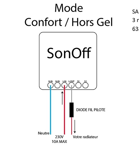

De mon côté, j’utilise des sondes Zygbee Sonoff comme ta SNZB-02D et pour piloter chaque chauffage, j’utilise un contrôleur comme le SONOFF Zbminir2 couplé à une diode.
De cette manière, mon chauffage est toujours sous tension, et la diode pilote le radiateur fia le file pilote via deux modes :
  • Hors-gel
  • Comfort
Et c’est Versatile Thermostat qui gère ça la température avec la sonde, effectivement tu feras des économies si tu gères correctement tes calendriers.

Ton chauffe-eau tu le gère dans HA de manière classique avec un module dans ton tableau qui commande et mesure l’énergie. Puis tu mets un calendrier dessus ou autre lié à ton tarif du moment. Je pense que le mieux est de le faire hors VT je ne pense d’ailleurs pas que ce soit possible ni utile.
Pour l’instant mon délesteur gère mes radiateurs et chauffe-eau. Si j’ai bien compris si ma conso monte trop le délesteur coupe les chauffages. Ce qui m’inquiète c’est que si je mes des modules sur mes radiateurs ils ne seront plus relies a mon délesteur, quid de la coupure en cas de surconsommation ?

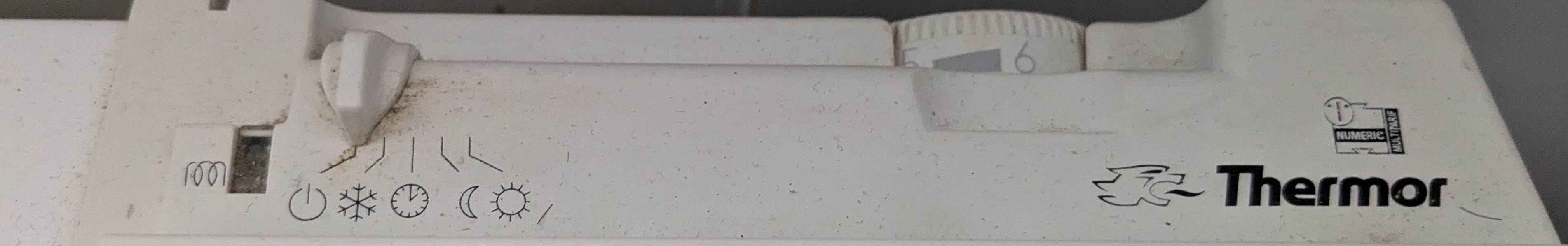

Ok du coup les Nodon que j’ai montré ne feront pas pour moi ? Peux-tu m’expliquer pourquoi ? Pourtant j’ai bien des chauffages avec fils pilote non ? Si je dois mettre des modules on/off est-ce qu’il faudra que je mette une diode comme @bleygo ?
Quel est l’intérêt de mettre une diode ?
Merci beaucoup pour votre aide. Désolé si je dis des bêtises ou si je pose des questions un peu “bête” mais je débarque dans l’univers du chauffage connecté et j’ai commencé la “vraie” domotique il y a environ 6/7 mois.
Je me permet de faire remonter le sujet car j’ai encore des questions auxquelles je n’ai pas trouvé de réponses.
Si tu utilises Versatile thermostat et une mesure de ton batiment c’est lui qui fait la gestion de la puissance. Si tu as un on/off simple sur HA ou d’autres charges elles s’ajouteront à ta conso batiment. Donc à priori pas de souci. Si tu as un doigt de gant dans ton boiler pour mettre une sonde genre ds18b20 tu peux le considérer comme un radiateur. Sinon un simple on/off en heures creuses fera l’affaire.
Si tu as des radiateurs fil pilote, le nodon apporte la mesure de la puissance du radiateur ça peut aider à faire du monitoring de puissance. La diode sur un module simple permet de faire du on/off en fil pilote sans contrôleur comme le Nodon (ou autre) qui a les 6 états possibles, inutiles dans ton cas.
