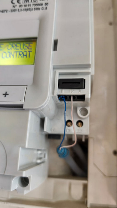

Du faite de ce système de délestage, sur mon compteur linky, les sorties L1 et L2 utilisées par le TIC en temps normal, sont reliées à mon délesteur.

Je ne sais pas comment c’était branché avant le linky, mais actuellement ça l’est en I1 et I2 rien sur C1 et C2. Du I1/I2 ça va sur le Calybox et lui va ensuite sur le contacteur HP/HC de mon cumulus. C’est le tech qui a installé le linky qui l’a branché comme ça.

Les fils reliants mon linky à la calybox sont très fins, pas de souci en les branchant sur C1 C2 ? C'est grave si le ballon n'est plus délesté ?
ceux brancher a la calybox, il ne faut pas y toucher, I1 et I2 doivent rester brancher sur la calybox.
Il faut passer un autre cable ( deux conducteurs 2x1mm2) pour utiliser C1/C2 avec le contacteur heures creuses du cumulus.

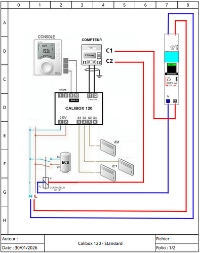

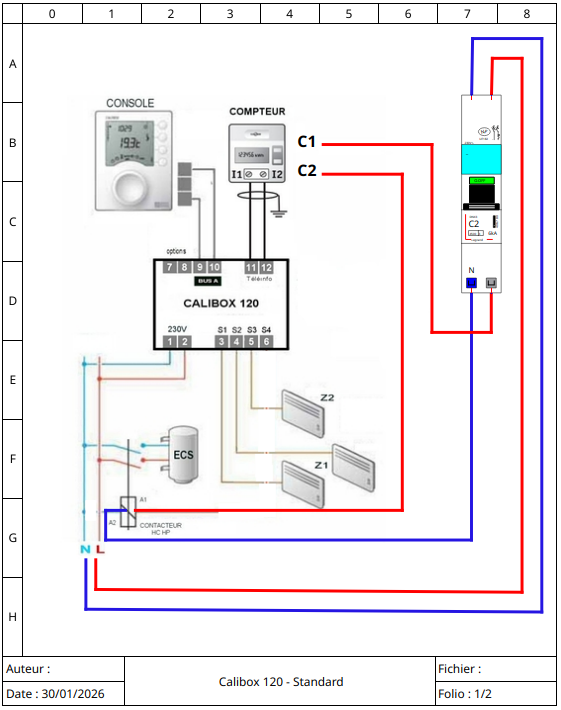

Pour câbler ton cumulus en heures creuses/heures pleines avec le linky, sans passer par la Calibox :
Schéma N°1 :

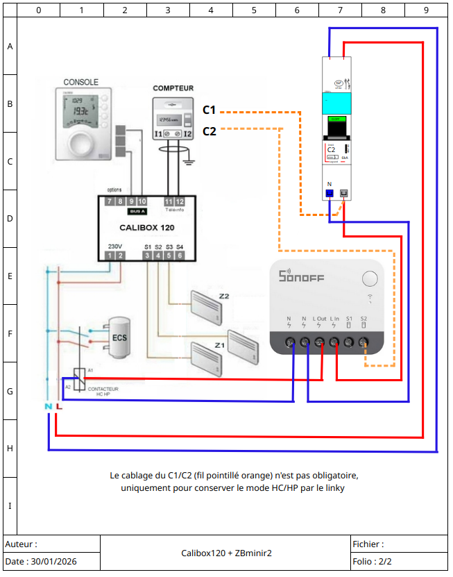

Si tu veux domotiser le déclenchement du cumulus par domotique, il faut modifier ainsi :
Schéma N°2 :
Dans le cas du schéma 2, le câblage du C1/C2 n'est pas obligatoire, tu peux très bien régler le Zbminir2 dans Home assistant pour qu'il se déclenche pendant les plages horaires des heures creuses.
Pour réaliser cela, il est nécessaire d'intervenir dans ton tableau Electrique, si tu ne sais pas faire, fait appel à un électricien.
Dans tous les cas prends les précautions nécessaire avant d'intervenir sur l’électricité.
Merci beaucoup pour tes infos, je vais voir ça, j’aimerais bien le domotiser effectivement. Si je souhaites utiliser le Zbminir2 pour les HP/HC je dois donc mettre mon contacteur en mode forcé et comme c’est c’est le sonoff qui gère ?
Non, le contacteur sera en mode automatique. Il sera piloté par le sonoff.
Le bouton arrêt/automatique/marche(forcé) du contacteur n’est la que pour une utilisation de secours. Par défaut tu es en automatique.
