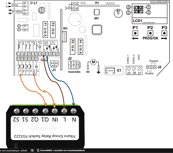

Je suis en pleine réflexion sur la domotisation de mon portail équipé d’une carte FAAC SL524 avec un module FIBARO FGS222.
J’ai constaté de nombreux échanges sur ce sujet mais rien de complètement correspondant.
Je pense avoir bien compris que afin d'actionner l'ouverture totale et partielle je devrais relier Q1-TA et IN-CMM (Commun pour toutes les entrées-sorties)
Mais j'ai un doute concernant la phase L et le neutre N?
N'etant pas trop en controle en electricite/electronique je prefere solliciter ce groupe!!
Merci a tous de vos conseils

J’ai des modules comme toi fgs222
Pour ouvrir et fermer porte/portail
Sur ton fibaro il faut l’alimenter, en L tu raccordes la phrase et en N le neutre de ton alimentation 220v.
Pour le contact sec (impulsion) tu est bon c’est bien les bornes q1 et in
Tu peux même mettre un contacteur de fin de course de ton portail raccordé en L et S2
Ça te donnera le retour d’information de ton portail
Après il te fait ajuster les paramètres du fgs

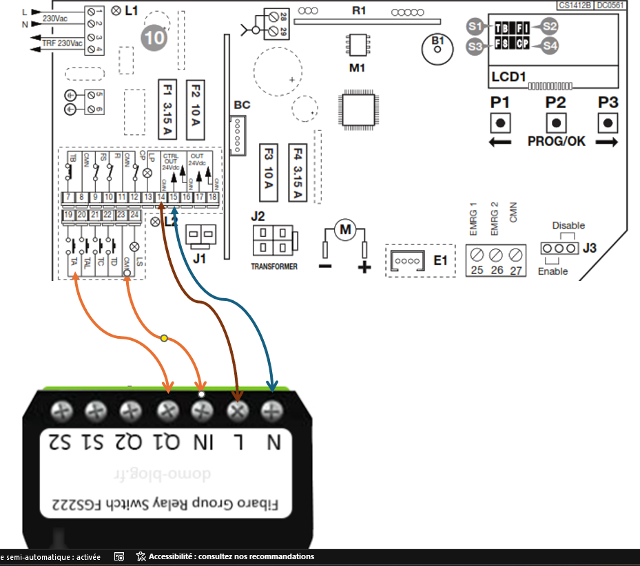

Merci @jeje66 ,
Mais dois je relier le L & N de mon fgs222 sur les bornes? :
  1. 1 & 2 via un wago ou sur un des
  2. CMN sur le bornier 7 a 24
je penche vraiment pour l’option 1 mais j’aimerais assurer le coup!
Par ailleurs a l’usage et dans le temps faut il protéger le module FIBARO de l’humidité et comment ?
Je retrouve des fourmis mortes a l’intérieur et ce très régulièrement
Oui tu alimentes ton fibaro abec ton alimentation électrique de ton portail
Évite de te connecter sur la carte de ton portail
Prends l’alimentation direct de la sortie électrique tu mets effectivement des wago
Pour tes fourmis essaye de boucher les espaces arrivée gaine électrique etc…
