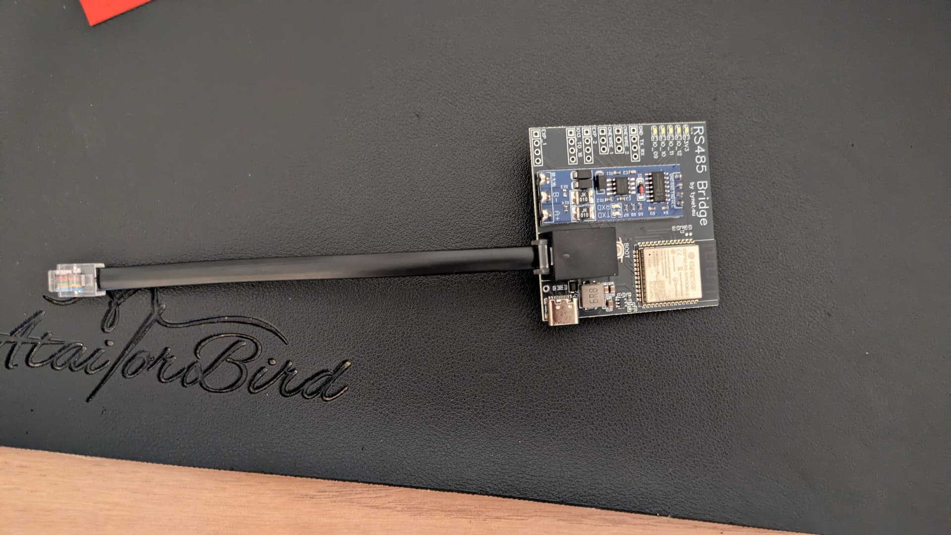

Salut à tous, je viens d’avoir enfin mon module que vous m’avais conseillé. Après aucun notice d’installation. Normalement, si j’ai bien compris, je devrais installer esp Home sur HA et j’ai seulement à brancher directement le module sur la porte du garage ou il y à autre chose à faire avant.
Tu n’es pas obligé de passer par ESPHome.
Il y a les notices et méthodes sur le site.
Et puis sans ESPHome ou avec
C’est en anglais. Bien suivre la procédure.
Oui, c’est pas très dur vu que j’y suis arrivé et que je suis une quiche… Bien suivre la procédure pour la motorisation aussi, mais en faisant tout par étapes ca fonctionne bien !
regarde ici et suis les étapes :slight_smile:

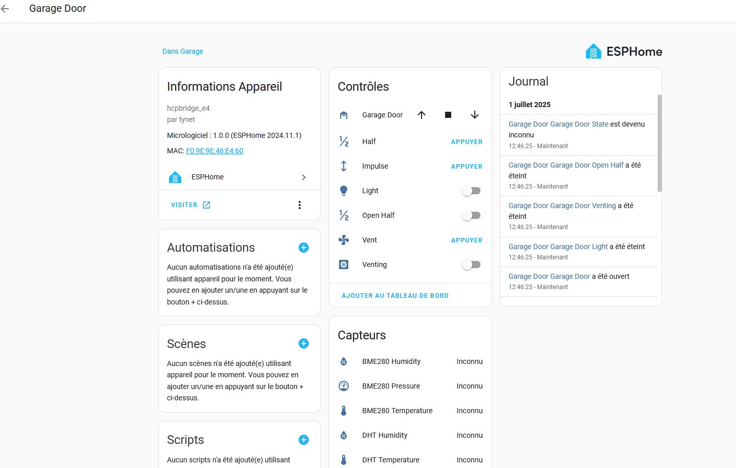

Je me suis lancé avant vos réponses avec l’intégration ESP HOME, je retrouve bien mon module lorsqu’il est branché sur mon PC. Je pense que celui-ci doit être fonctionnel. Il me resterais plus qu’a faire la procédure qui est celle-ci: Bus-Scan beim SupraMatic 4: Fehlercode 04 vermeiden | Tor7 sur le moteur en lui même si je comprend bien ?
C’est la bonne procédure oui, il faudra brancher le module sur le port RJ dans la motorisation et suivre les étapes :slight_smile:
Ok ça marche, il parle de débrancher le moteur électriquement avant de brancher, il faut le faire ou peut brancher directement et suivre les étapes ?
Alors en ne touchant que le port RJ de la motorisation aucun risque, mais dans le doute il vaut mieux couper, brancher le module et remettre sous tension. Quand il y a le moindre doute, pas de toute, il faut mettre hors tension pour rester en sécurité :slight_smile:
C’est juste que dans la procédure il parle de débrancher avant de mettre en place sur le port RJ. Je vais bien suivre la procédure pour le coup.
J’ai toujours cette peur de faire quelque chose de pas bien, car je sais que derrière si ça marche pas où que quelques chose déconne, je vais me faire gronder :sweat_smile::joy:. D’où toute ces questions un peu loufoque :sweat_smile:
Pas de souci ! J’ai refait la configuration des deux portes hier suite à modifications des paramètres de ma Box internet, et ca se fait vraiment bien une fois qu’on a suivi les étapes, y’en a pour même pas 5mins par porte :slight_smile:
Vraiment d’une simplicité :open_mouth:. Je viens de le brancher et de l’activé avec la procédure, en même pas 5 min c’était fait et tout est fonctionnel. Merci en tout cas, un grand MERCI d’avoir partager ce bon plan, car avec tout les retours d’état de la porte et du reste, j’aurais pas eu sa avec mon module.
Avec plaisir :slight_smile: c’était trop bien pour le garder que pour moi !
