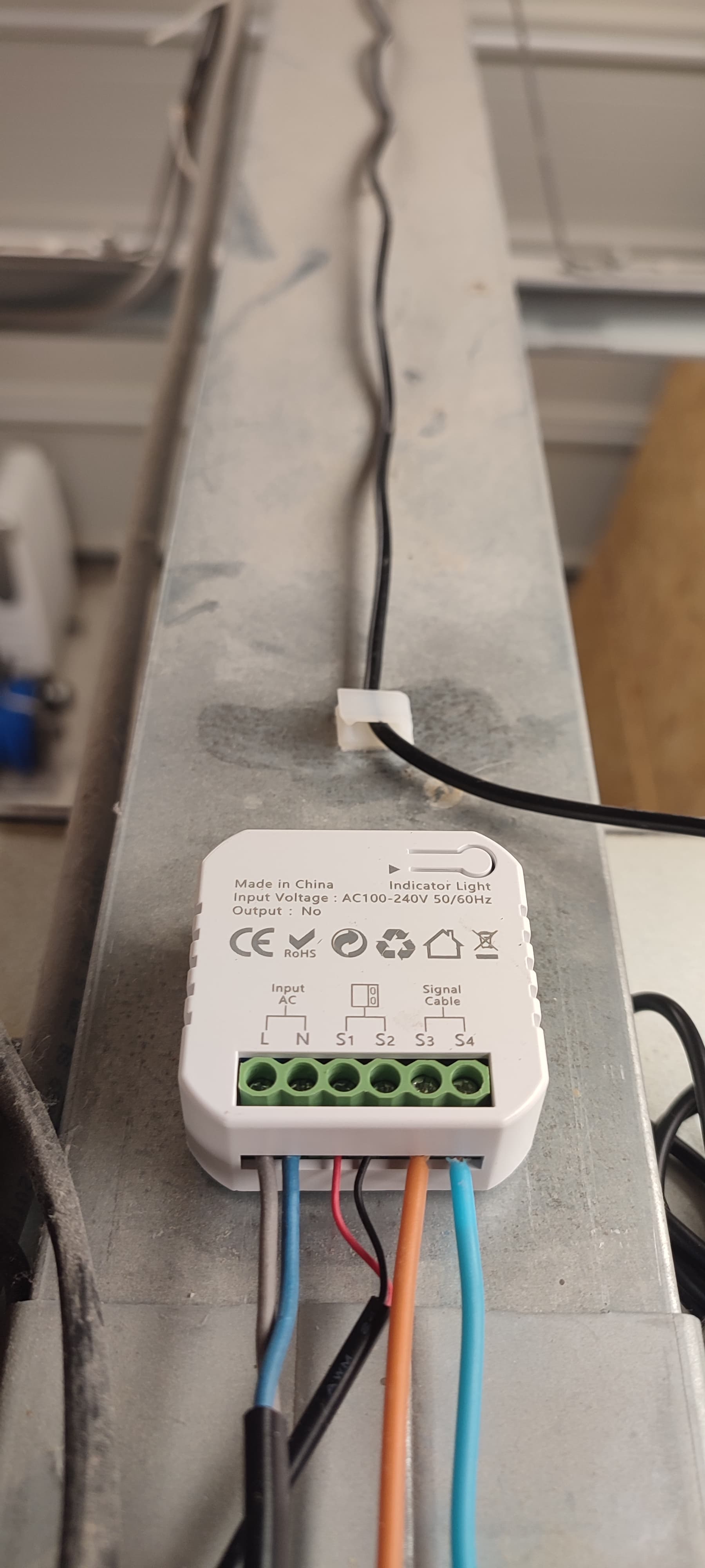

bonjour je voulais vous donner un pti retour sur un module que j ai ajouté pour gerer ma porte de garage ( je vais racheter le meme pour mon portail)
j avais a la base un module sonoff basic r2 modifier en contact sec mais je n avais pas de retour d etat donc j ai decider d en changer .
je suis partis sur ce module zigbee d ali express
ce module est livré avec une prise EU , un sensor pour recuperer l etat , un fil pour raccordé au contact sec du moteur , une equerre , des passe cables , des vis et du double face .

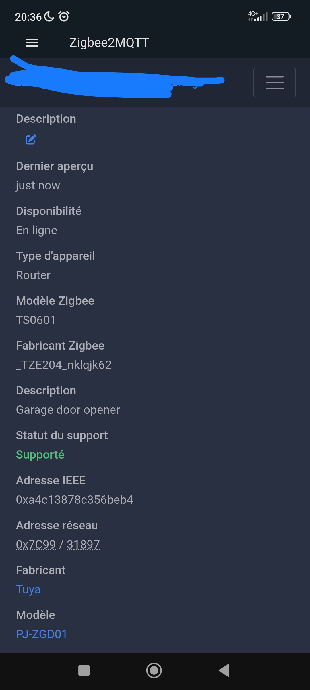

integration sans probleme avec z2m le module est bien supporté

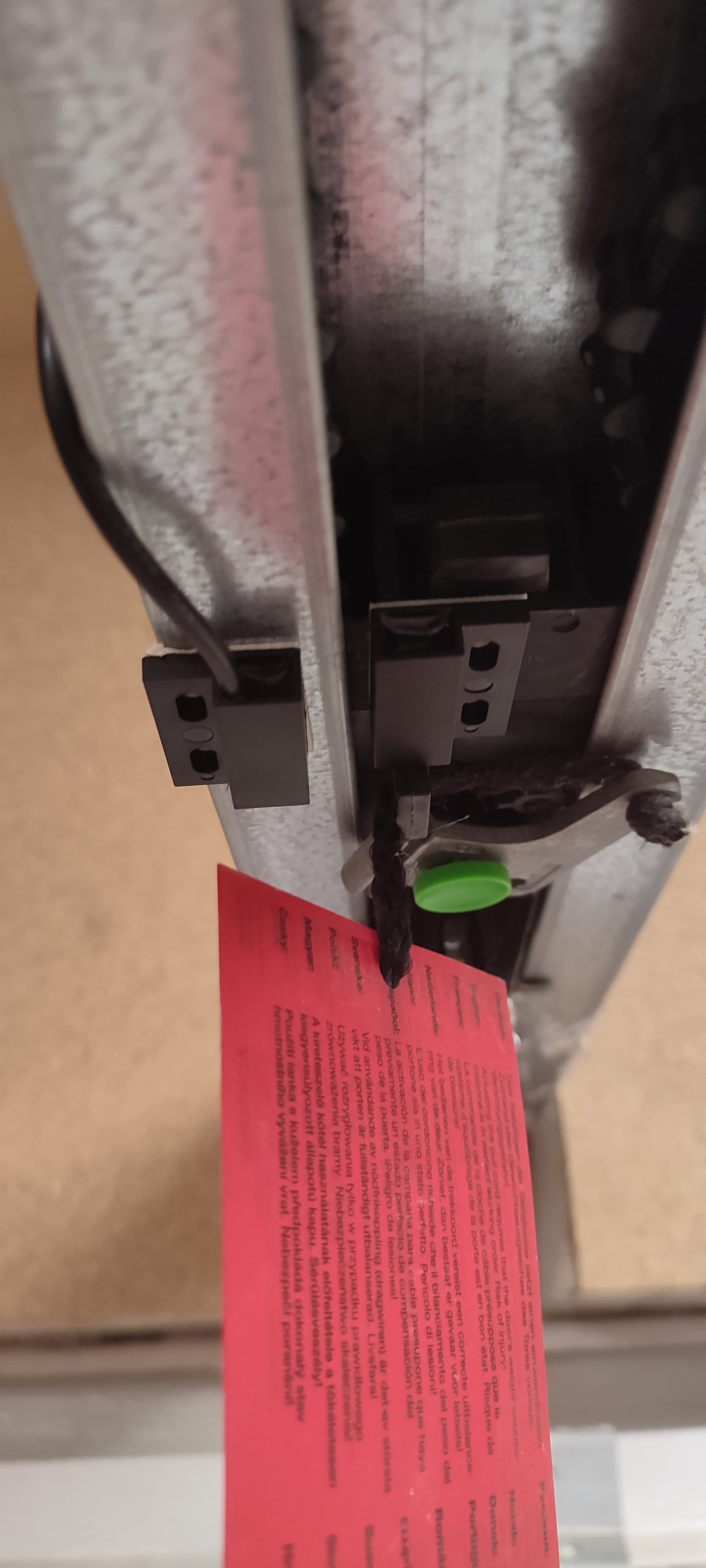

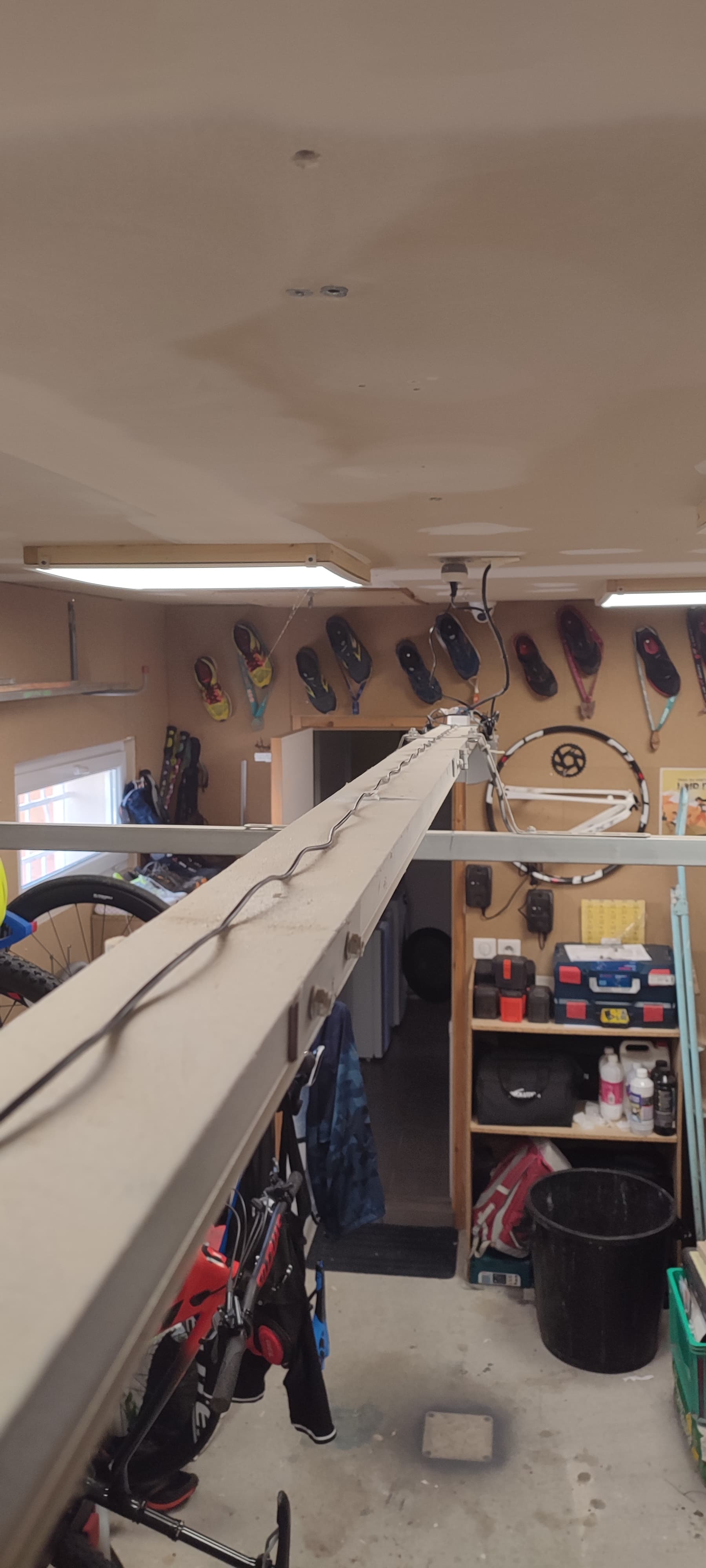

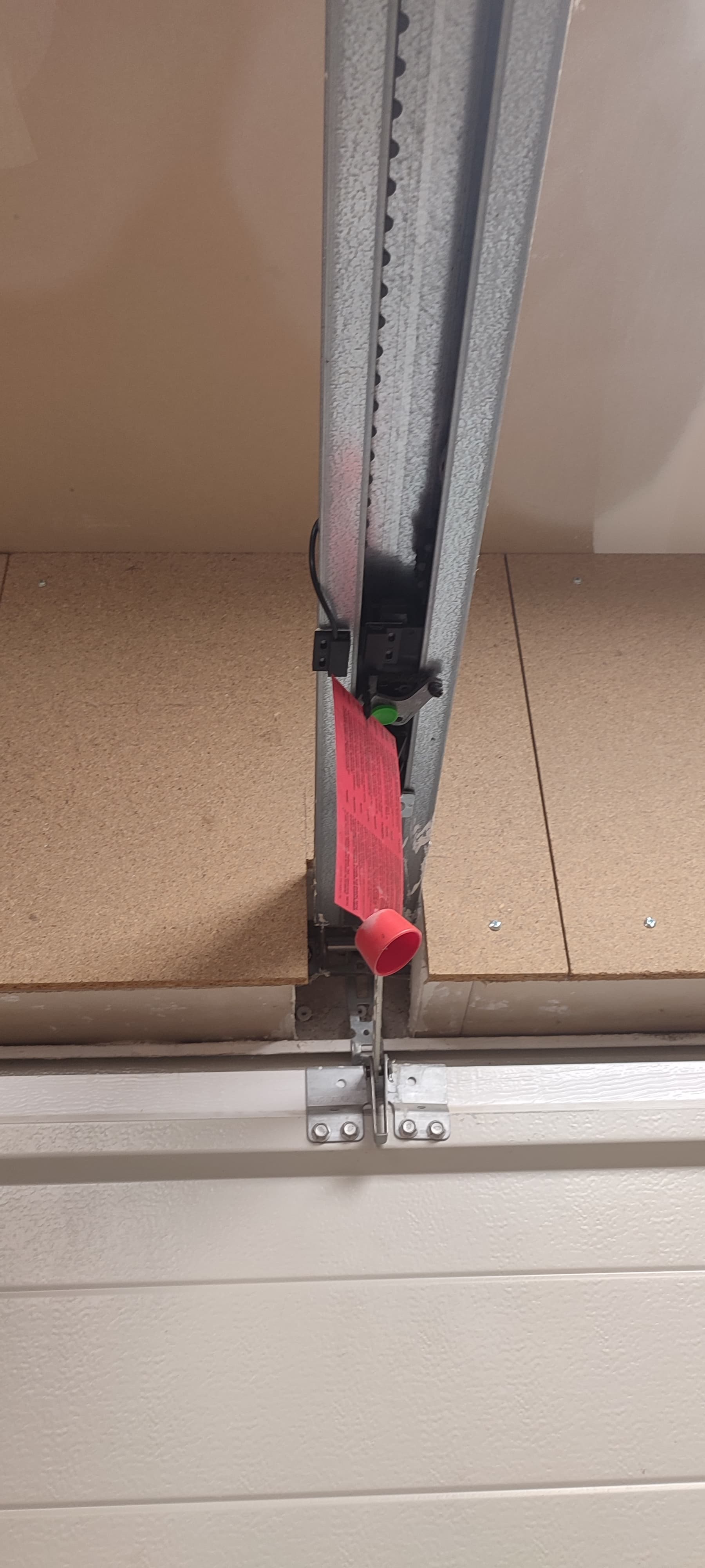

je vous joint quelques photos de l installation , j ai installer le sensor sur le rail central , c est ce qui ma paru le plus simple , j ai fait cheminer le cable sur le dessus du rail et j ai coller le module sur le dessus du moteur ou j ai effectuer tous les raccordements .
montage en 15 min chrono .

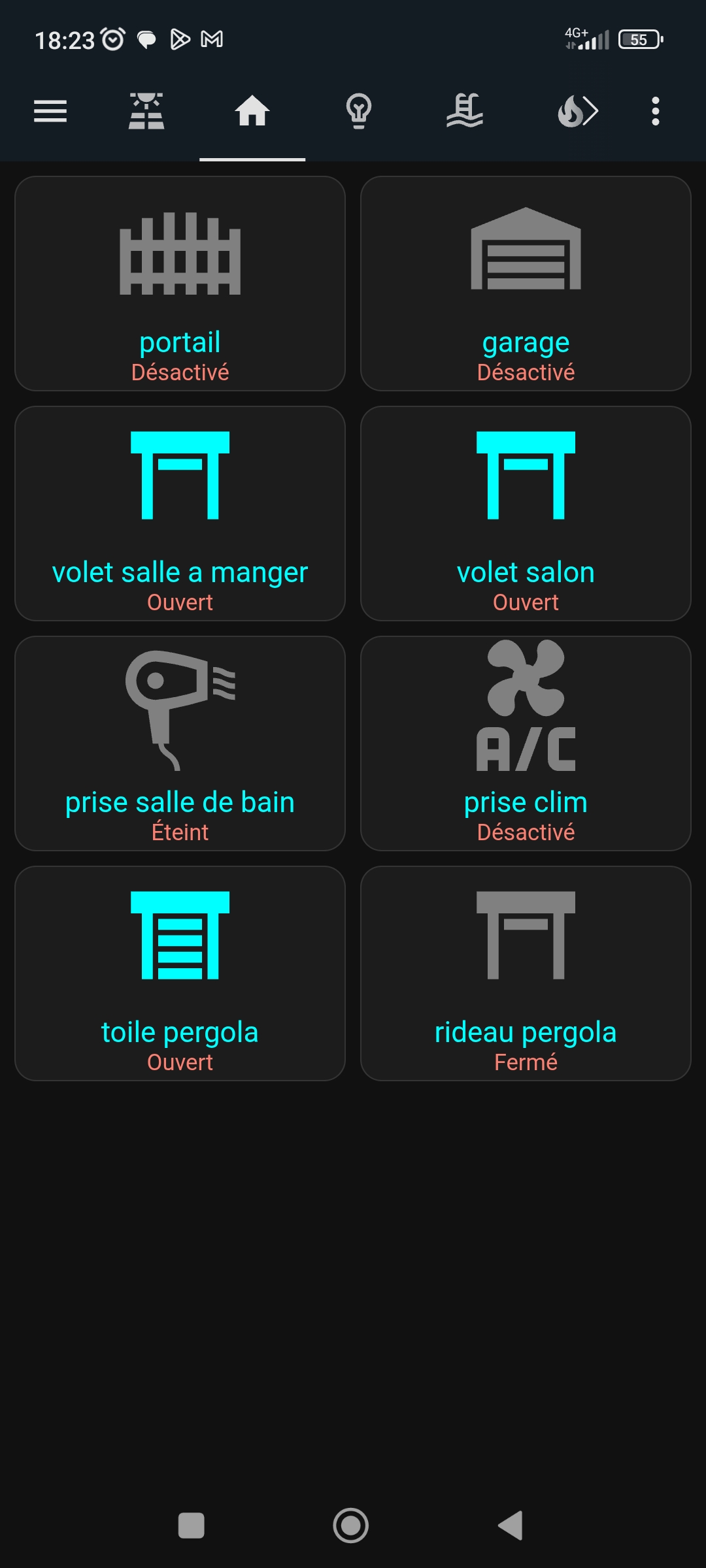

voici le code de la carte j ai changer l icone mais nativement il y avais l icone garage normal position ouvert et fermé
show_name: true
show_icon: true
type: button
entity: switch.0xa4c13878c356beb4_trigger
show_state: true
card_mod:
  style: |
    :host {
      --card-mod-icon-color:
      {% if states('binary_sensor.0xa4c13878c356beb4_garage_door_contact') == 'on' %}
      aqua;
      grey;
      --secondary-text-color:
      salmon;
      --card-mod-icon:
      mdi:garage-open-variant;
      mdi:garage-variant;
    ha-card {
      color: aqua;

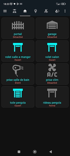

voila si sa peut aider des debutants comme moi a domotiser facilement leur porte de garage ou leur portail a moindre cout .

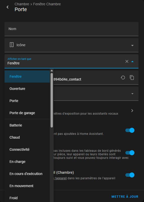

ton entité binary_sensor.0xa4c13878c356beb4_garage_door_contact tu ne peux pas la mettre directement en tant que porte de garage ?
Normalement tu auras les icônes adéquates, au lieu de passer par card mod.
À modifier dans les paramètres de l’entité ( la roue crantée )
slt il est deja en porte de garage nativement , mais comme j ai changer l icone du coup le changement « ouvert/fermé » ne s effectue pas c est pour ca je suis passer par card mod .
mais comme je decouvre encore il y a peut etre une astuce que je ne connais pas .
il ne faut pas modifier l’icône de l’entité, supprime l’icône. Une icône gararge ouvert ou fermé se changera automatiquement. Comme tu as défini une icône, ça reste sur cette icône malgré un changement d’état.

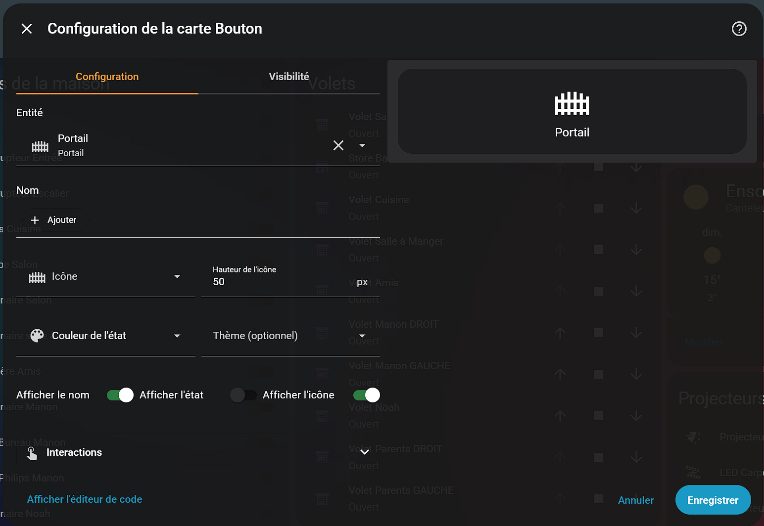

je viens moi aussi de mettre en place ce boitier sur un portail
et je voudrais également que mon bouton me donne l’état du portail
Mais j’ai beau lire ce post je ne comprend pas ce qu’il faut faire
j’ai créé une automatisation et un bouton et ca ca marche
mais piloter avec l’icône de retour ouverture/fermeture j’arrive pas
Faut passer par du code ?
et j’ai voulu changer et mettre une icone plus grosse et juste la couleur marche mais la porte reste toujours fermé

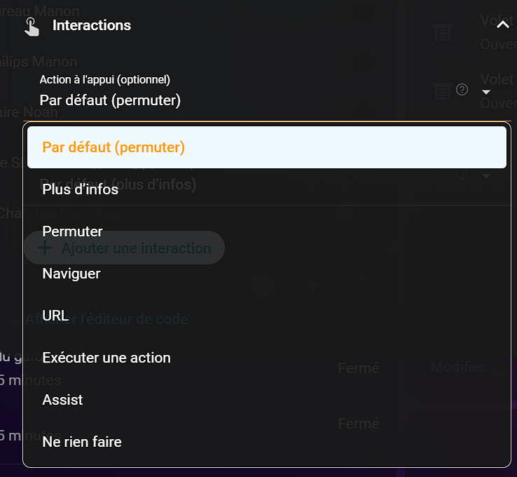

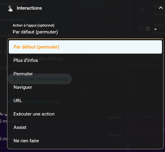

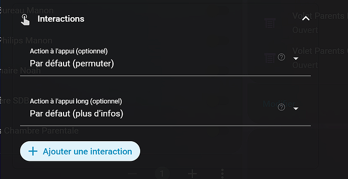

Hello. il faut lui indiquer quelle interaction alors.
Modifie ton bouton, et tout en bas, tu as Interactions:
Et tu peux choisir quelle action effectuer:
slt voici le code de ma carte .
changement de couleur de l icone suivant l etat et changement d icone suivant l etat .
a adapter avec tes id , tes couleurs et tes icones .

ah je croyais que les interactions c’était que pour les boutons
mais c’est a mettre ou ce code ?
et tes icones tu les trouves ou ?
On peut faire clignoter aussi, je te retrouve les codes.
portail
portailouvert
sur ton dashboard les trois petit point en haut a droite , tu selectionne « modifier mon dashboard »
ensuite tu choisi ta carte a modifier
"afficher l editeur de code " et tu colle le code .
les icones tu les trouve quand tu modifie ta carte par l ui tu a juste a selectionner celle qui te plait .
par contre avec le code que je t ai partager il faut installer « uix » sinon sa ne fonctionnera pas .
