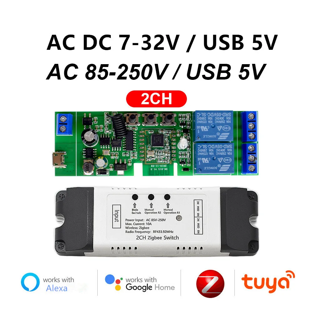

Bonjour Pascal, c’est du 12v. Penses-tu que je peux alimenter le relai directement sur la porte?
Du 12V AC ou 12V DC ?
Sinon, tu dois pouvoir utiliser ce type de relais qui existe en zigbee ou en wifi.
