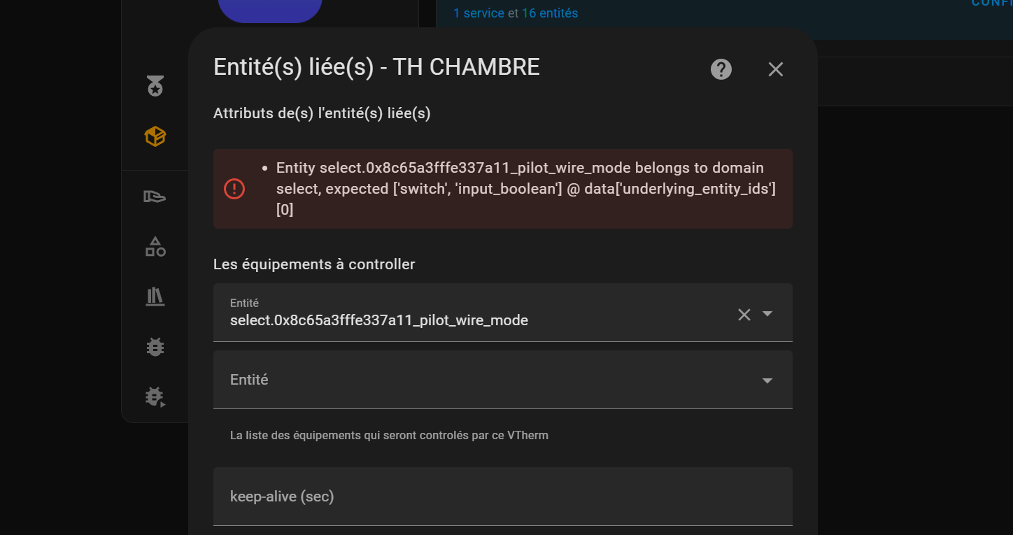

Moi un peu obtus…Je ne suis pas sur de capter ton information.
Partie droite c’est à dire : chambre_pilote Pilot wire mode ?
Regarde l’image que tu as posté sur ton entité
Voilà ce que j’obtiens…
C est un copie d’écran de quoi ? On parlait du code du switch virtuel
