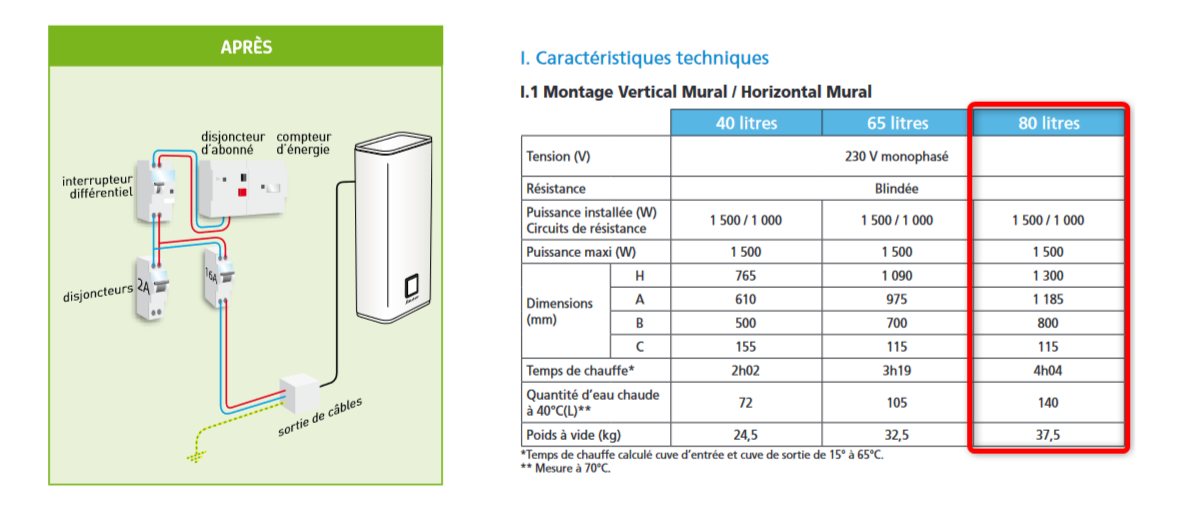

J’ai un chauffe-eau extra plat de 80l qui est dédié à la chambre parentale donc ne sert quasiment que pour une douche le soir.
Je pense que la consommation est relativement élevée pour l’utilisation.
J’aimerai donc le domotiser pour le mettre en route uniquement de 15h à 21h par exemple.
Le branchement est relativement simple :
Disjoncteur 16a, sortie de câbles au mur.
La puissance maxi est de 1500w.
Est-il possible (sans risque) de mettre une prise connectée (16a) avec suivi de consommation après la sortie de câbles (la sortie de câbles est derrière le chauffe-eau, très peu accessible) ou de mettre un module on/off (mais suffisamment puissant, type Nodon SIN4-1-21) ?

Pour revenir au problème de base et vu les caractéristique de ton cumulus 1500W il faut trouver un module qui supporte un courant de 7A pendant au minimum 4h.

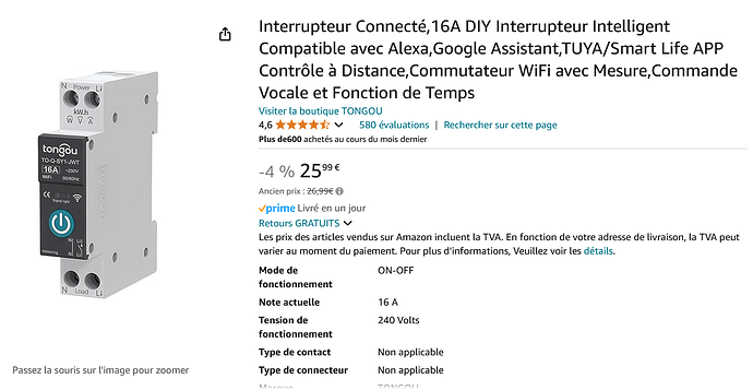

Je l’ai fait avec un « disjoncteur » connecté derrière le disjoncteur du chauffe-eau avec le modèle que tu indiques sur Amazon : ça fonctionne très bien.
Tu relies la sortie actuelle de ton disjoncteur de chauffe-eau vers le nouveau disjoncteur, et tu mets le câble issu de ton chauffe eau en sortie du disjoncteur connecté.
Puis tu programmes un horaire d’allumage/extinction.
Tu pourras suivre dans HA son état, sa puissance/consommation et même le piloter directement sans passer par l’application Tuya/SmartLife (nécessaire tout de même pour l’intégré à HA via l’intégration Tuya ou Tuya Local).

Sinon en général ce que je fait c’est surdimensionner quand je met des chinoiseries du coup au lieu de partir sur ton interrupteur en 16A je prendrai le même en 32A ou 40A et surtout je surveille ci ça chauffe pas trop pendant les premiers essais. On ne peut pas être sur que du 16A ou 63A ça ne soit pas tous les mêmes quand on voit la faible différence de prix entre toutes les références.
Précision : j’ai acheté le modèle indiqué en 63A avec metering, et pas le modèle 16A sans metering.
Tu peux paramétrer une coupure si l’intensité/puissance est supérieure à une valeur mais ça reste logiciel et non physique comme un vrai disjoncteur.

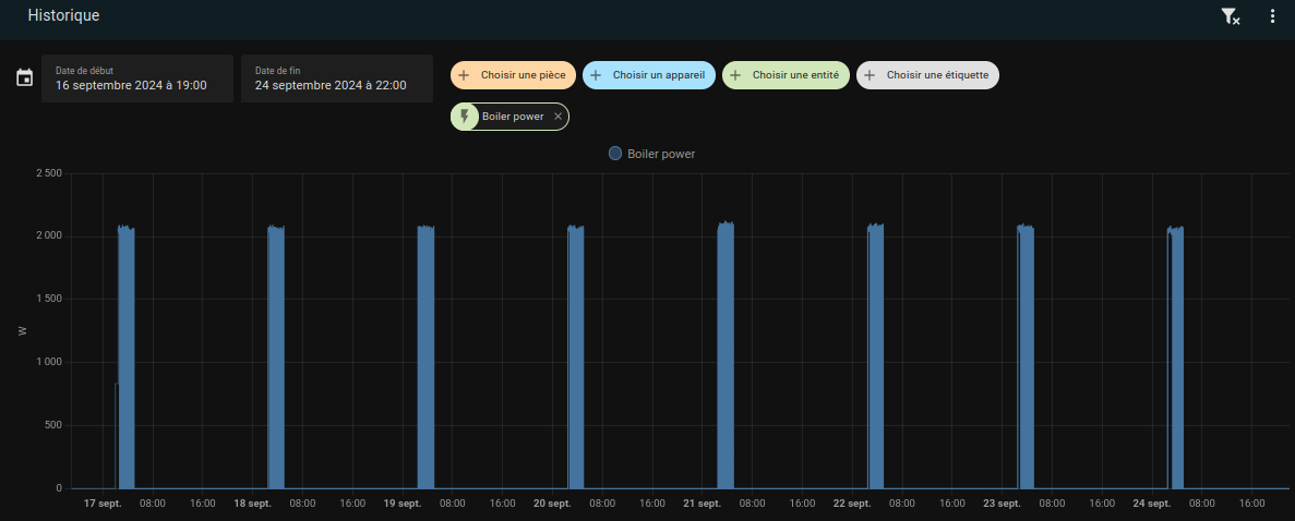

Je le fait avec un Shelly 1PM de première génération depuis oct. 2021.
Depuis cette date, le ballon ECS est allimenté 2h30 par nuit.
Mon ballon pompe 2000 W. Le Shelly coupe la phase.
Le module est toujours vivant.
Ceci n’est que mon expérience et n’est pas une garantie de sécurité.
