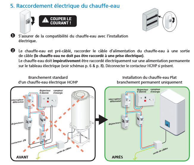

Simplement, je viens de relire la notice du chauffe eau et il est indiqué qu’il faut impérativement une alimentation permanente (ce qui est mon cas actuellement), qu’il est interdit d’utiliser un contacteur HC/HP.
Du coup si j’y met un module connecté ça reviens au même que le contacteur… donc quelqu’un sais si il y a des risques quelconques ?
oui les chauffe eau plat doivent etre alimentés en permanence sauf si tu aimes l’eau froide pour tes bains/douches
ils ont un fonctionnement différent des chauffe traditionnels
