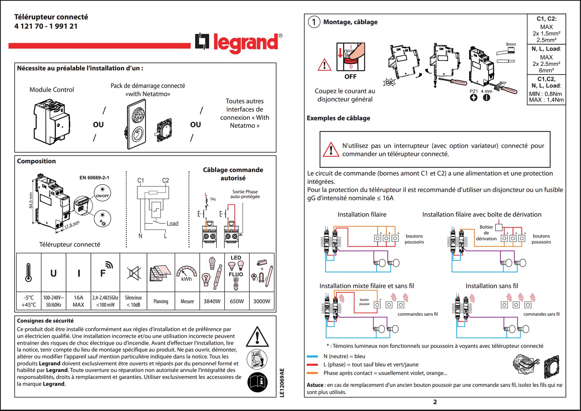

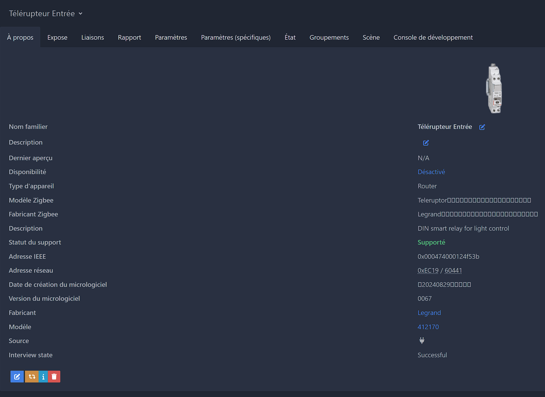

Personnellement pour domotiser mes télérupteurs j’ai mis des Legrand 412170 dans mon tableau et cela fonctionne nickel.
Extrait de la notice PDF :
Bien sûr dans mon cas j’avais une paire de fils dédié à chaque interrupteur/poussoir et une autre paire de fils pour les ampoules. C’est le cas le plus simple j’avoue.

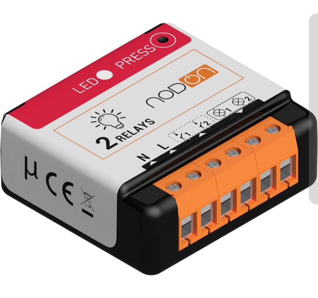

J’ai réalisé hier un câble de 2 telerupteurs sur un NodOn SIN-4-2-20 Module éclairage Zigbee
Ça fonction bien sauf que j’ai des sorte de rebonds si j’appuie sur mes interrupteurs de manière trop rapide. Est ce que ça vous arrive aussi?
J’ai pas vu de réglages dans z2mqtt…

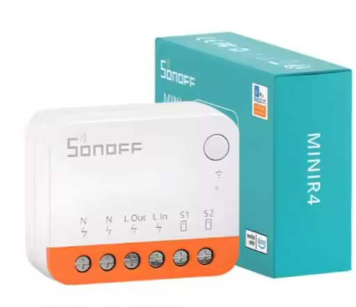

j’avais des cablage bizzar chez moi, et j’avais beaucoups de boutons poussoir, j’ai mis des BP partout, et pour domotisé ça j’ai utilisé des SONOFF Mini R4 8,79€
alors que j’ai fait, c’est de la flash avec tasmota, pour ça il faut l’ouvrier faire quatre petite soudure de fils pour l’installer via connexion série.
et après avoir configuré l’entrée en « basculé » ça fait télérupteur si tout les fils des différents interrupteurs son connecté à S1

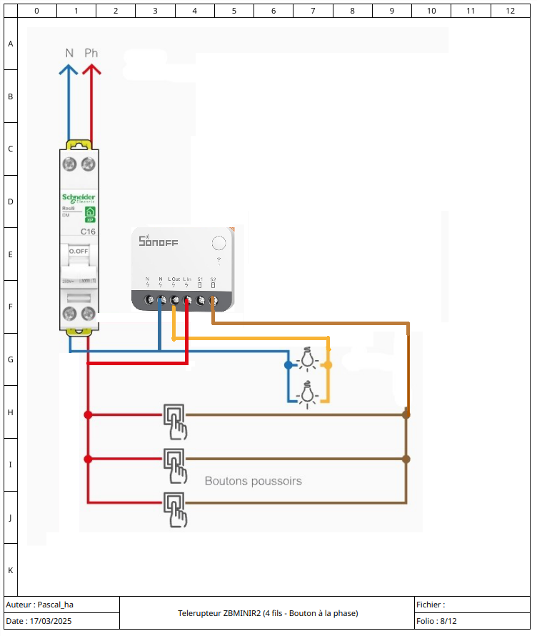

Bah oui mais dans son cas il veut du zigbee et non pas du wifi et en plus pas de neutre donc du zbminil2.
Sinon tu sais qu’il n’y a pas besoin de flasher en tasmota pour utiliser les sonoff wifi sans cloud. L’intégration sonoff Lan suffit.

Voici mon schéma :
Cordialement :smile:
Malheureusement non pour le paramétrage il faut en passer par l’appli.
je test le produit et de temps en temps pour un des deux “canaux” lorsque je fait off, la lampe s’éteint et puis se rallume (c’est pas fréquent). Actuellement je n’ai pas chercher à régler le problème. Par contre j’apprécie le produit car il y a une option qui permet de le mettre sur rail dim 35 (tableau) et dans ce cas toute la connectique est reportée sur le module dim 35 (ref DRB-2-2-00 domadoo +/- 50 € pour 5 modules)

dans la documentation Legrand ils parlent du module control qui doit préalablement être installé. as tu installer ce module. Si oui a quoi sert il et quel est son rôle par rapport au Home Assistant.
Didier
