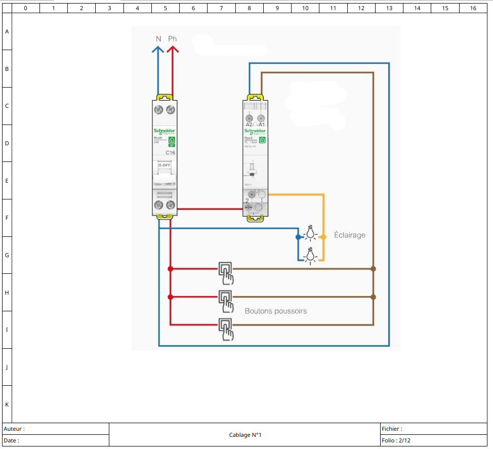

J’ai une série de deux lumières d’entrée connectées à trois interupteurs poussoirs gérés par un télérupteur (ce modèle très précisément).

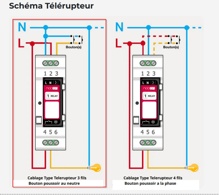

Il existe deux type de cablage pour les télérupteurs.
  • Cablage avec bouton poussoir retour au neutre
  • Cablage avec bouton poussoir a la phase
Suivant le type de cablage de ton télérupteur, tu pourras soit :
  • remplacer le télérupteur par le module directement.
  • soit utiliser le télérupteur pour commander le module.
Donc dans un premier temps déterminer le type de cablage ou faire un schéma du cablage et/ou joindre des photos.

Si tu as un cablage 3 fils avec bouton au neutre, ce ne sera pas possible avec ce type de module, sauf a reprendre tous le cablage (sous réserve).

Pour être bien sur, Je t’ai mis plus haut dans mon premier post un schéma. Il suffit de me dire lequel des deux schéma correspond à ton câblage.
Si tu es dans le cas du câblage a quatre fils, c’est le cas le plus simple. Soit tu enlève le télérupteur et tu met ton module a la place, ou tu conserve ton télérupteur et tu met un module avec neutre comme le zbminiR2.
Si tu es dans le cas du câblage a 3 fils, il faut conserver ton télérupteur et mettre un module avec neutre comme le zbminiR2.

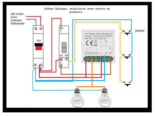

ou en conservant le télérupteur :
(dans les exemples, c’est un module Girier avec contact sec, mais la même chose est possible avec un ZBminiR2 ou un autre module similaire de preference avec neutre)

    Exemple pour les deux types de câblage :
Dans ce dernier cas, il est impératif de bien câbler en fonction du câblage d’origine des boutons !!

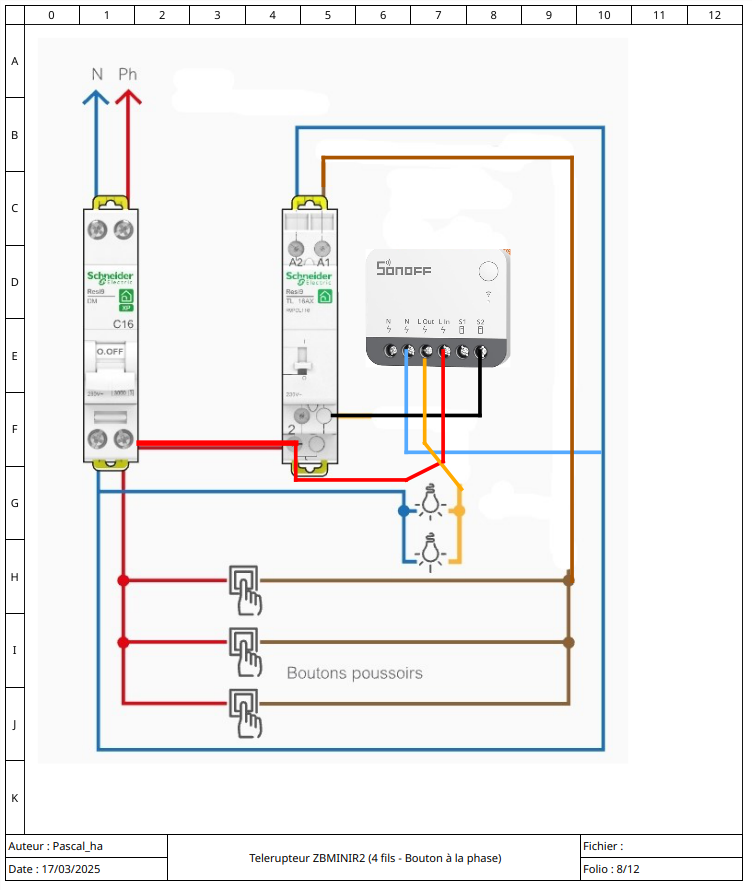

Le câblage le plus simple en cas de télérupteur est de placer le zbminil2 entre le télérupteur et la lampe (tableau ou boite de dérivation).
En le câblant de cette façon on ne se pose pas la question de savoir si neutre ou phase au poussoir puisque c’est le télérupteur qui devient la commande du module.
Et pour ceux qui trouve que c’est plus simple à placer derrière un bouton poussoir qu’au tableau il ne doivent pas faire souvent d’électricité :rofl:
Je suis d’accord, c’est le plus simple (sauf si manque de place), mais quitte à mettre un module dans le tableau, je préfère mettre un module avec neutre type ZBminiR2.
Après libre a chacun de faire comme il veut.
Oui bien sur, autant dans ce cas mettre un module avec neutre zbminir2, minir4, minir4m (selon la connectivité choisie).
En général sur les installations récente on manque moins de place au tableau que derrière les inter et encore moins lorsqu’il y’a une GTL.

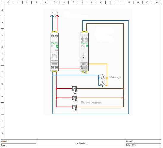

Édit : j’ai mis le « bon » schéma avec le module (ZbminiR2) entre le télérupteur et la lampe.
Comme dit par @Tochy c’est le plus simple, et en cas de problème du module, c’est assez facile de revenir au câblage initial sans module.

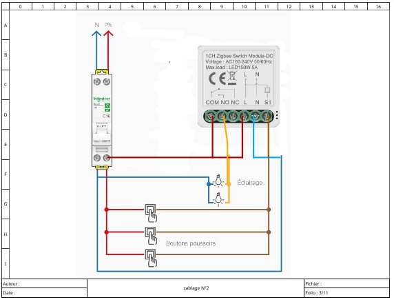

Pour faire simple et vu le telerrupteur Finder, sans savoir quel est le cablage des boutons (3 ou 4 fils) et sans casser le cablage au tableau j’utiliserais le Shelly 1 gen3. Cest beaucoup moins cher que Yokis mais pas en Zigbee mais cest pas gênant.
Tu le branchement en parallèle de ton Finder et tu utilise le sw du Shelly pour les boutons avec lune des polarités, ca devrait fonctionner car cette borne est paramtetrable. En faisant ainsi ton instal dorigine fonctionnera toujours…
Je fait ca pour chauffe-eau et récupérer le HC du Linky le tout réglé dans mon HA, marche tres bien.
le shelly 1 G4 est aussi zigbee, mais on en revient au meme qu’avec un ZBMINI R2
Pas trop, ce que je veux dire cest au lieu de vouloir piloter les lampes via un module mais de plutot piloter la bobine (la commande)du telerupteur finder. Placer le contact shelly pour avoir la phase sur la borne A1, debrancher le fils A1 venant des bp pour le placer sur le sw. Pour revenir en arrière il faudrat deplacer le fil retour des boutons sur A1.
