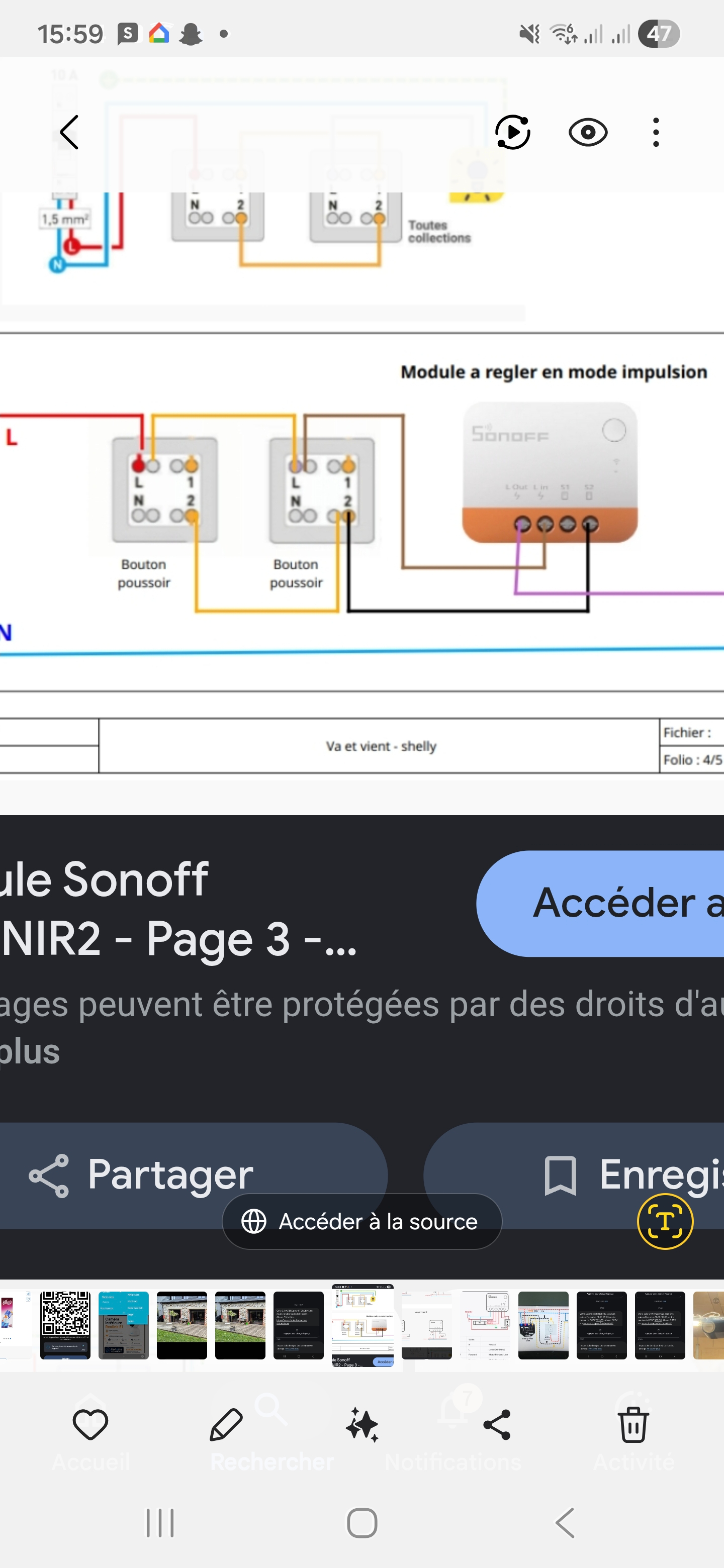

Normalement ç’est ce shema là pour les va et viens ?
Oui c’est ce schéma, il suffit d’ajouter ton 3eme comme les 2 autres

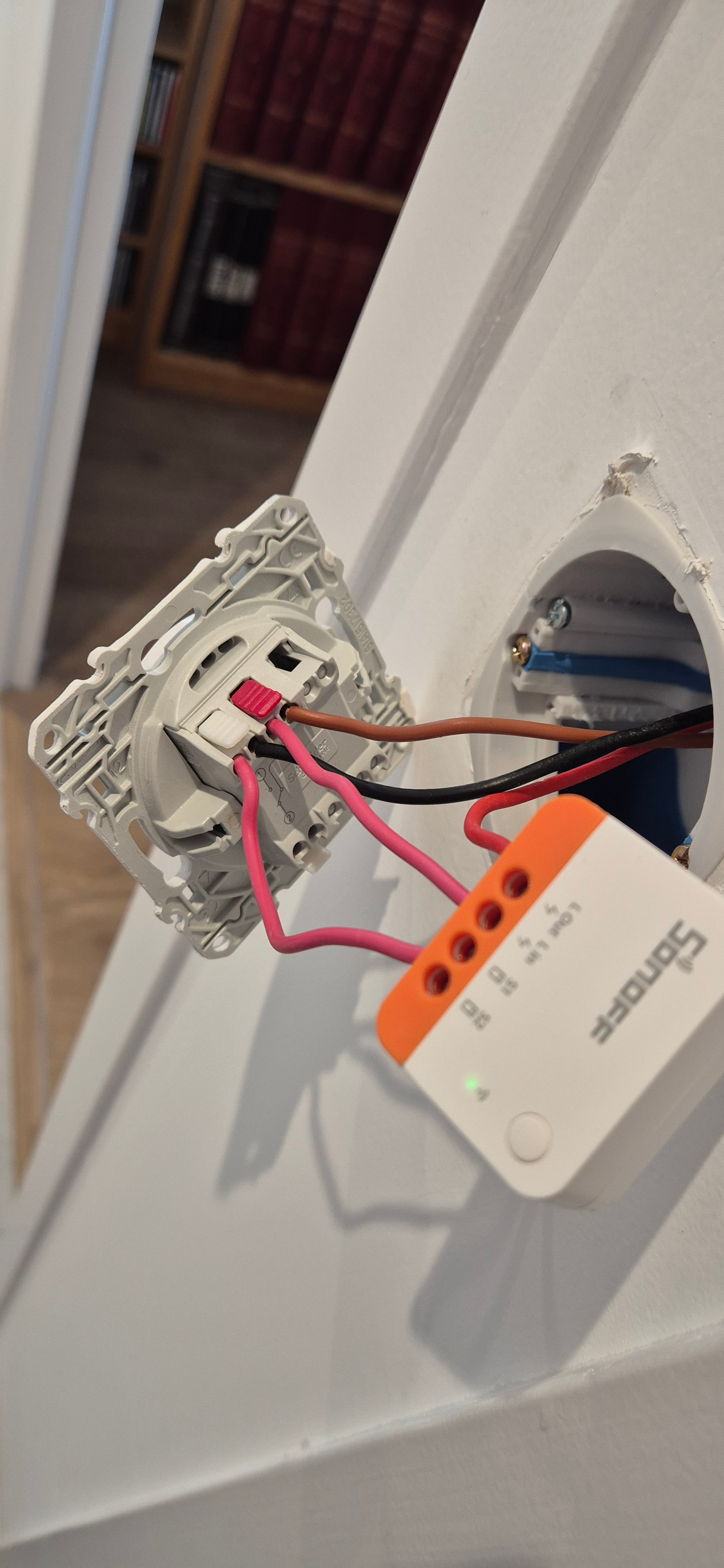

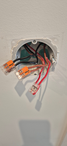

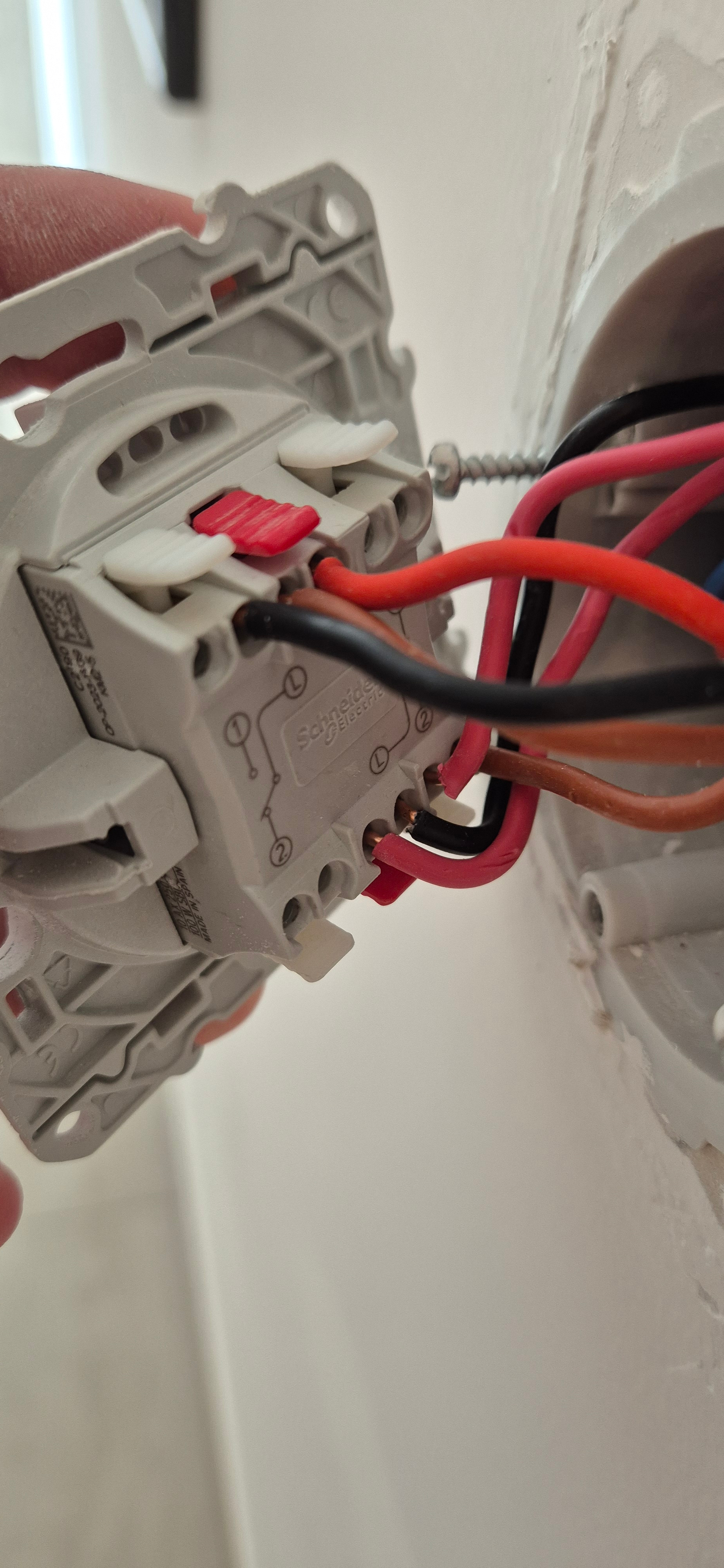

Oui j’ai l’ai bien passé en mode telerupteur, je vous joins des photos de mon cablage.
Jai même supprimé l’interrupteur du millieur par des wago, a la base ç’est des interrupteurs standard que jai transformé en poussoir.

On voit que le module est alimenté donc a priori un problème de paramétrage. Il reste bien alimenté quand tu appuis sur un des boutons ?
Avec tous ces fils difficile de ne pas faire une inversion

Sur le poussoir où il y’a le module débranche les 2 fils qui sont sur 1 et mets les dans un wago et test ensuite ton premier poussoir
Je viens de tester et il faut que j’appuie 2 fois sur l’interrupteur pour que ca fonctionne
Donc déjà appui 3 fois sur le bouton du module et restes te le premier poussoir
