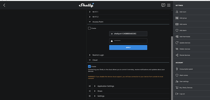

Pour être tranquille, dans l’interface web du shelly tu vérifies que l’accès cloud n’est pas actif.
Je suppose que c’est ici pour le cloud, par contre une fois desactivé le shelly sera visible sur interface web, si par la suite je veux réactiver le cloud ?
Désolé pour ces questions, mais si je pouvais éviter de galérer après avoir fait un changement…sa m’aiderai :face_with_head_bandage:
J’ai Mosquitto broker sur Ha, mais je ne sais pas comment utiliser, je l’ai mis lors de installation de HA, mais je ne sais pas comment voir pour les messages…
Oui. Accès web local et cloud ne sont pas liés.

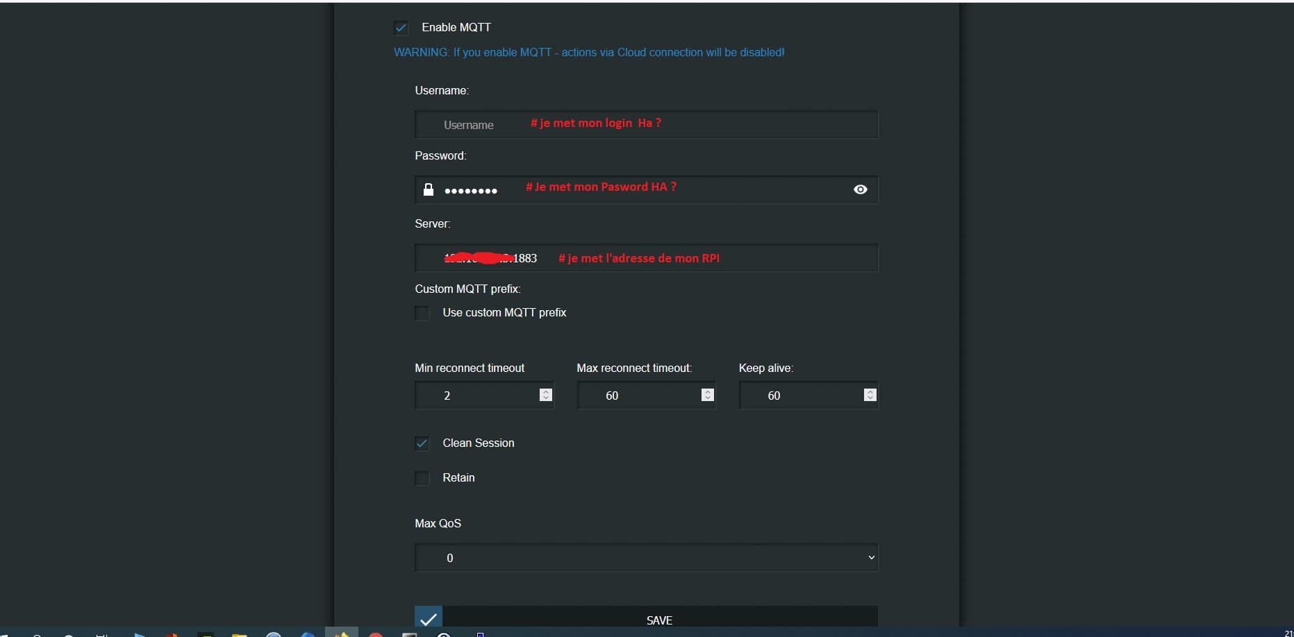

Se connecter à l’interface web du shelly.
Aller dans « Internet &Security » puis « Advanced ».
Cliquer sur « Enable MQTT ». Configurer l’adresse IP du broker sans oublier :1883 (si tu as pris le port par défaut) dans « Server ». Cliquer save et ça roule.
Merci Golfvert
Pour le username et le password , les cases sont pré rempli, je dois les modifier par mes accès Home assistant ou c’est pas nécessaires ?
Faut il modifier autre choses coté shelly ?
Si tu n’as pas mis de user/pwd dans mosquitto, il n’y a rien à mettre là. Et surtout pas ceux de HA !!

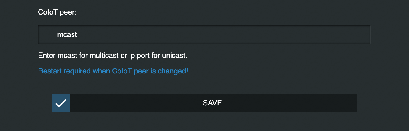

Autre piste… Au même endroit que tu as configuré MQTT:
A l’endroit ou c’est mcast tu remplaces par @IP:5683 (@IP étant celle de HA).
Et tu reboot le uni.
Ca force une communication en unicast vers HA. Ca peut aider. Peut-être.

Euh… C’est @IP:5683 pas 8123.
Et redémarrer le uni après!
Je viens de modifier le 8123 par 5683
(je pensais que c’était Ip de mon RPI comme pour me connecter en local…d’ou le 8123)
Mais effectivement sa réagit beaucoup plus vite…
